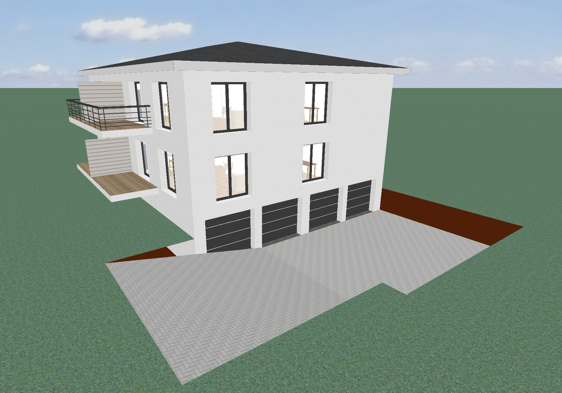

An sich ein guter Vorschlag, allerdings muss man ja irgendwie eine Höhe von 1,3m auf einer Strecke von 3,5m überwinden. Und ein Gefälle von 40 Grad zu den Garagen ist ja baulich gar nicht möglich. Man könnte höchstens drei Garagen gerade so bauen wenn man bei der ersten noch die Abfahrt hätte. Aber auch dann wär man bei 20% Gefälle. Das ist schon wirklich hart an der Grenze. Dafür ist das Grundstück eigentlich nicht groß genug. Und in das Budget reißen die Garagen auf alle Fälle ein großes finanzielles Loch.
Sunshine387
Denn auch wenn das Haus um 1,3m höher ist auf dieser Seite des Grundstück kommt man bei der maximal erlaubten Neigung von 20 Grad gerade so an die 3 Garagen.
Modernes zweistöckiges Haus mit vier Garagen, großen Fenstern und Balkon.
Tiefgaragen rechnen sich hier nicht. Zwar muss gegen @Sunshine387 eventuell bei einer Großraum-TG nur eine Rampe gebaut werden, aber das sehe ich hinsichtlich der eher kleinen Wohnungen nicht verhältnismäßig.
Das mag wohl sein und Haus soviel höher setzen, dass quasi EG eher schon ein knappe OG wird, wird wiederum neue und andere Abstandsflächen auslösen, da Haus ingesamt höher.
Es läßt sich aber vielleicht irgendwo ein externer Kellerzugang für Fahrräder realisieren.

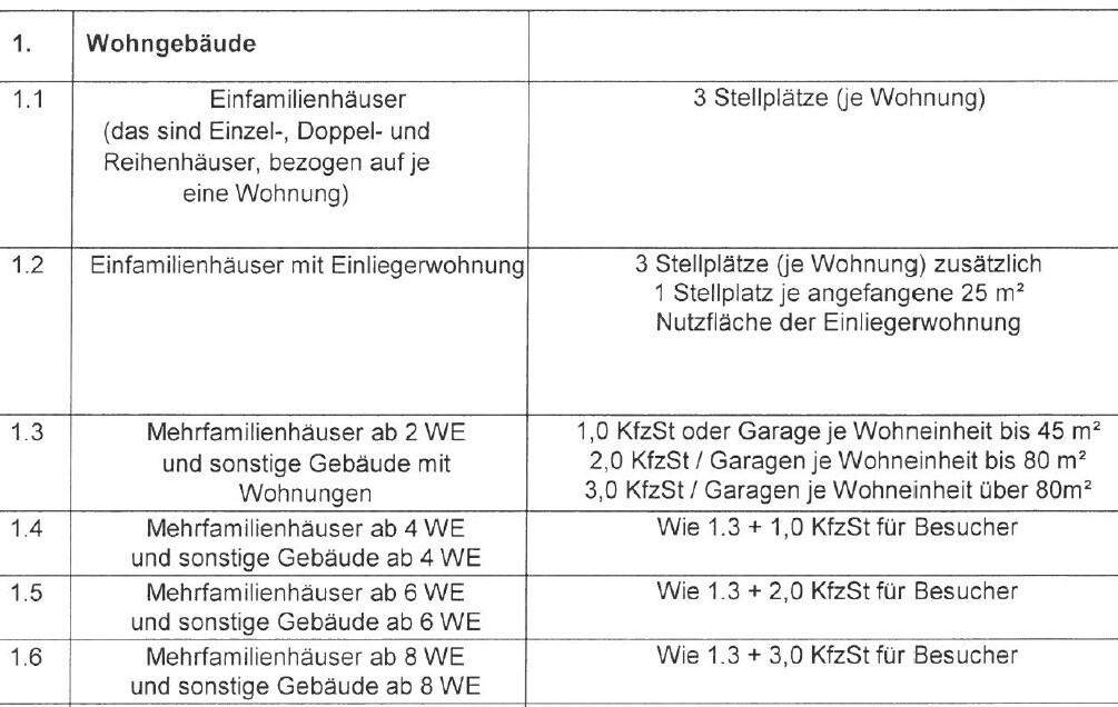

Die geforderte Anzahl der Stellpläzte pro Whg passt IMHO nicht zur Grundstücksgröße; Ich würde mal überprüfen ab welcher Wohnungsgröße / Zi-Anzahl 2 Parkplätze gefordert werden. Evt. dann die Hälfte der Whg so klein bauen bzw nur mit 2-Zi bauen, dass man unter diese Grenze fällt.

Das mit den Stellplätzen kommt so hin und ich finde es nicht besonders viel. Hier mal im Vergleich unsere Stellplatzrichtlinie:
Dokument mit Tabellen zur Wohngebäude- und Bauplanung, Grundrissangaben
In dem Fall wären das also für die geplanten 4 Wohnungen 4x2 + 1 = 9 Stellplätze!
Für ein Einfamilienhaus mit Einliegerwohnung gleich mal 5 Stellplätze, wenn die Whg über 50qm ist...
Soviel ich weiß, kann man sich von ein oder zwei Stellplätzen "freikaufen", kostet m.W. nach pro erlassenen Stellplatz 15.000€.
Und mein Senf dazu: es ist gut so! Sorry, aber die meisten Haushalte haben minimum 2 Autos und es ist wirklich manchmal nicht mehr tragbar, wie da auf der Straße geparkt wird. Lieferanten (auch Post und Paketzusteller - die sind auch in reinen Wohngebieten), Schneeräumfahrzeuge und Rettungsdienste haben das Nachsehen. Und ich habe auch hier bei uns oft mal einen dicken Hals, weil sich dann so gestellt wird, daß man natürlich möglichst nah an der eigenen Eingangstür steht, aber vergißt, daß man bedauerlicherweise in einer Kurve wohnt und der, der jetzt durch die Kurve fahren muß (auf der Gegenseite, weil auf der, auf der man fahren sollte ja die Karre steht) das im Blindflug tun muß, weil einzusehen ist die Kurve aufgrund der hohen Hecke des anderen Nachbarn nicht.
Und wir haben in der Stellplatzsatzung auch die Zufahrten geregelt, daher finde ich den Hinweis, sich das mal näher zu Gemüte zu führen, sehr weise und beachtenswert! Gerade bei MFHs wird oft (und auch hier: zu recht!) gefordert, daß jeder Stellplatz allein zugänglich sein muß, also nix in Reihe! Und auch der Hinweis auf Wendekreis ist nicht einfach weg zu wischen.
Bei uns (auch Bayern, auch westlich von MUC) wird auch explizit vorgeschrieben, wie weit die Stellplätze von der Straße entfernt zu sein haben. Auch das macht Sinn, denn wer nochmal kurz raus muß um z.B. die Garage zu schließen, sollte nicht die gesamte Straße sperren.
Also nicht schon mal damit rechnen, daß man das runterhandeln kann sondern einfach mal den Sinn dieser Regelung für's Gemeinwohl anerkennen.
