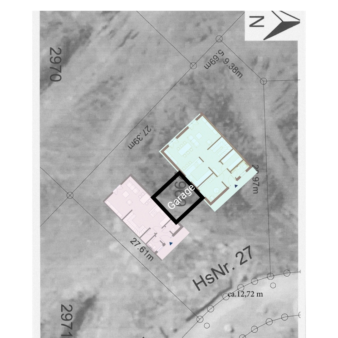

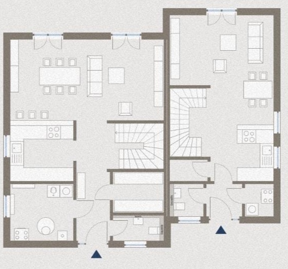

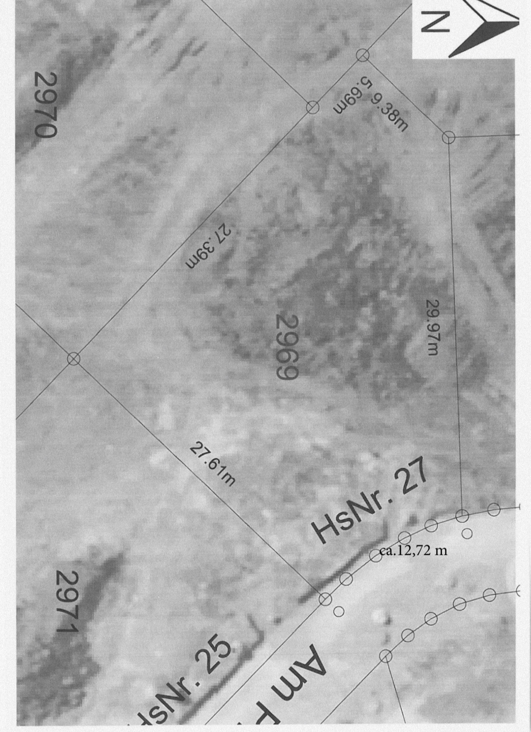

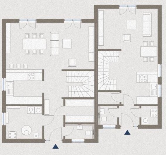

Wärst du so nett und uns aufzeichnen wie du dir vorstellen würdest? Danke :)
Das wäre hier m.E. nicht das geschickteste Layout. Folge meinem Lesetip aus Beitrag #9.
Wärst du so nett und uns aufzeichnen wie du dir vorstellen würdest, danke :). Wie die Zimmeraufteilung ist, ist erstmal nicht wichtig. Die Frage ist wie und wo sollen die Häuser und Garage/n stehen.
Schwarz-weißes Planbild einer Parzelle mit Grenzlinien, Messpunkten und Nordpfeil.

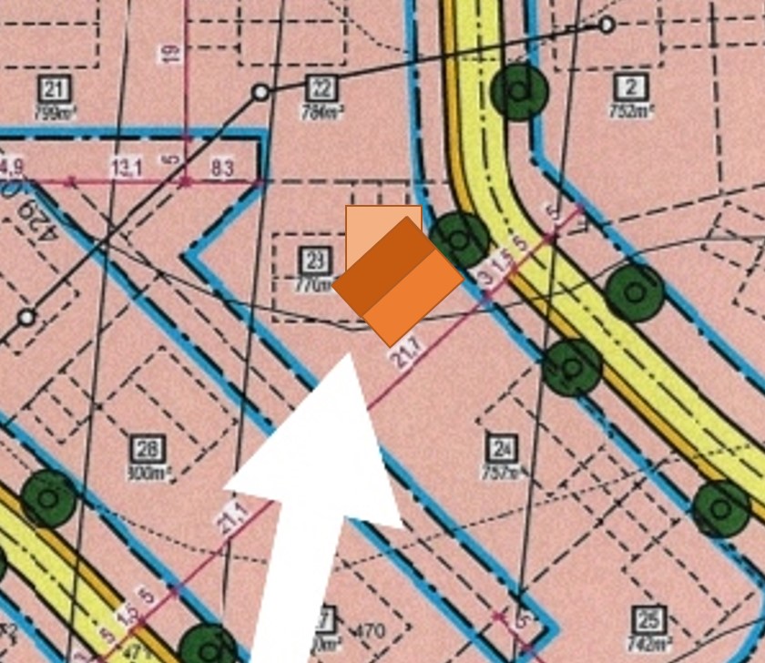

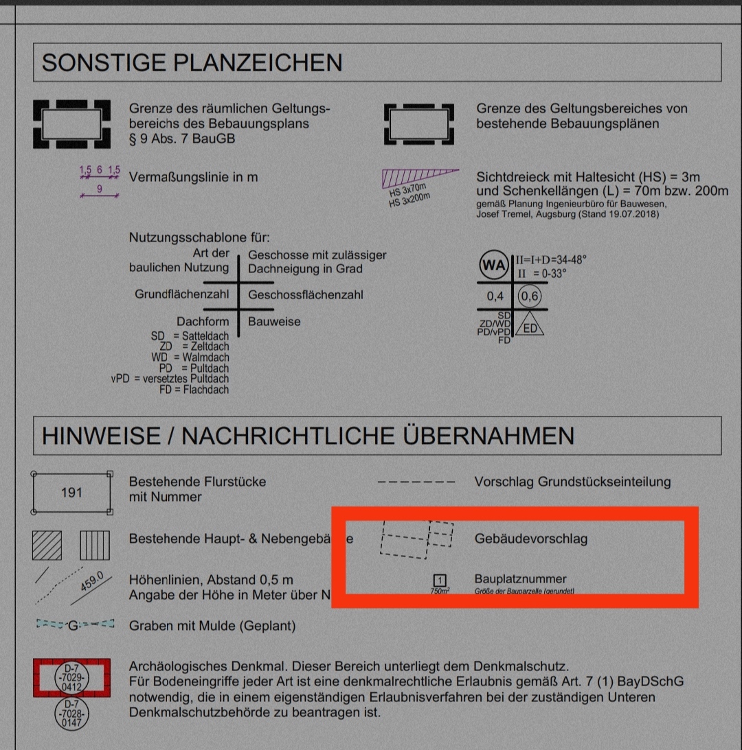

Im Bebauungsplan sind auf jedem Grundstück Umrisse eingezeichnet. Ist das nur eine unverbindliche Empfehlung oder ein verbindliches Baufenster für die einzelnen Häuser? Es sieht mir eher nach letzterem aus

Ich würde das ganz so angehen ...
Kartenabschnitt mit gelber Straße, blauen Grenzlinien, Parzellen, grüne Kreise, orange Diamantmarker
... da passt dann aber kein Standard Kataloggrundriss mehr, sondern es braucht einen Architekten.
