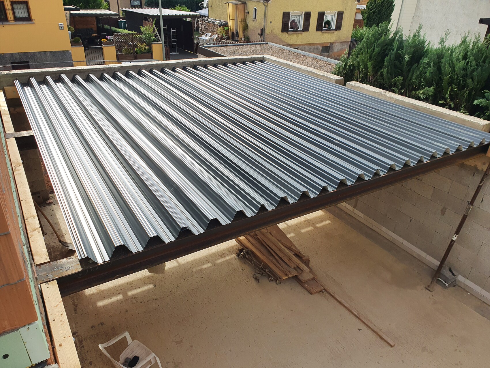

Dümmlicherweise habe ich bei der Bestellung der Trapezbleche Länge und Breite vertauscht. Zum Glück reichen die Bleche allerdings bis zum zweiten Träger.

Und wie ist das mit der Entwässerung vorgesehen oder kommt da noch was oben drauf?
Warum hast du Stahlträger verwendet? Wäre Holz nicht günstiger gewesen?
hegi___
Warum kein Sandwichblech? Ohne wird es eine Tropfsteinhöhle im Herbst, Winter und Frühling.
Die Entwässerung ist innenliegendend. Auf das Trapezblech kommt noch 40mm Isolierung.
Ich wollte unbedingt ein innenliegendendes Dach mit Attika. Das Sandwichblech hätte ich ja innenliegendend nicht Abdichten können und das hätte wegen der Spannweite nicht gepasst.
Wegen dem Garagentorantrieb und der 3m maximalhöhe wegen Grenzbebauung hätte es wegen der Spannweite laut Statiker mit Holz nicht gepasst.
