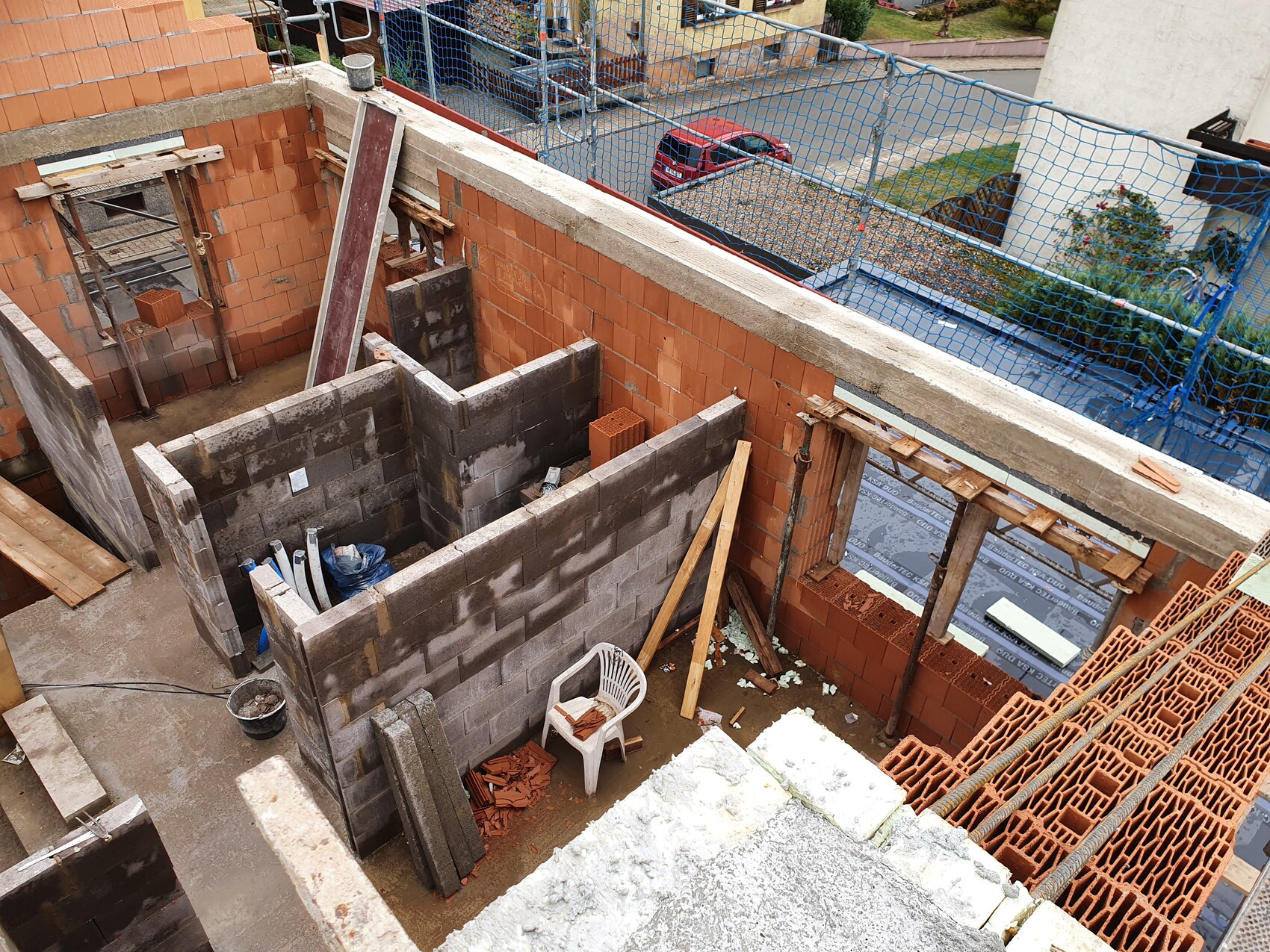

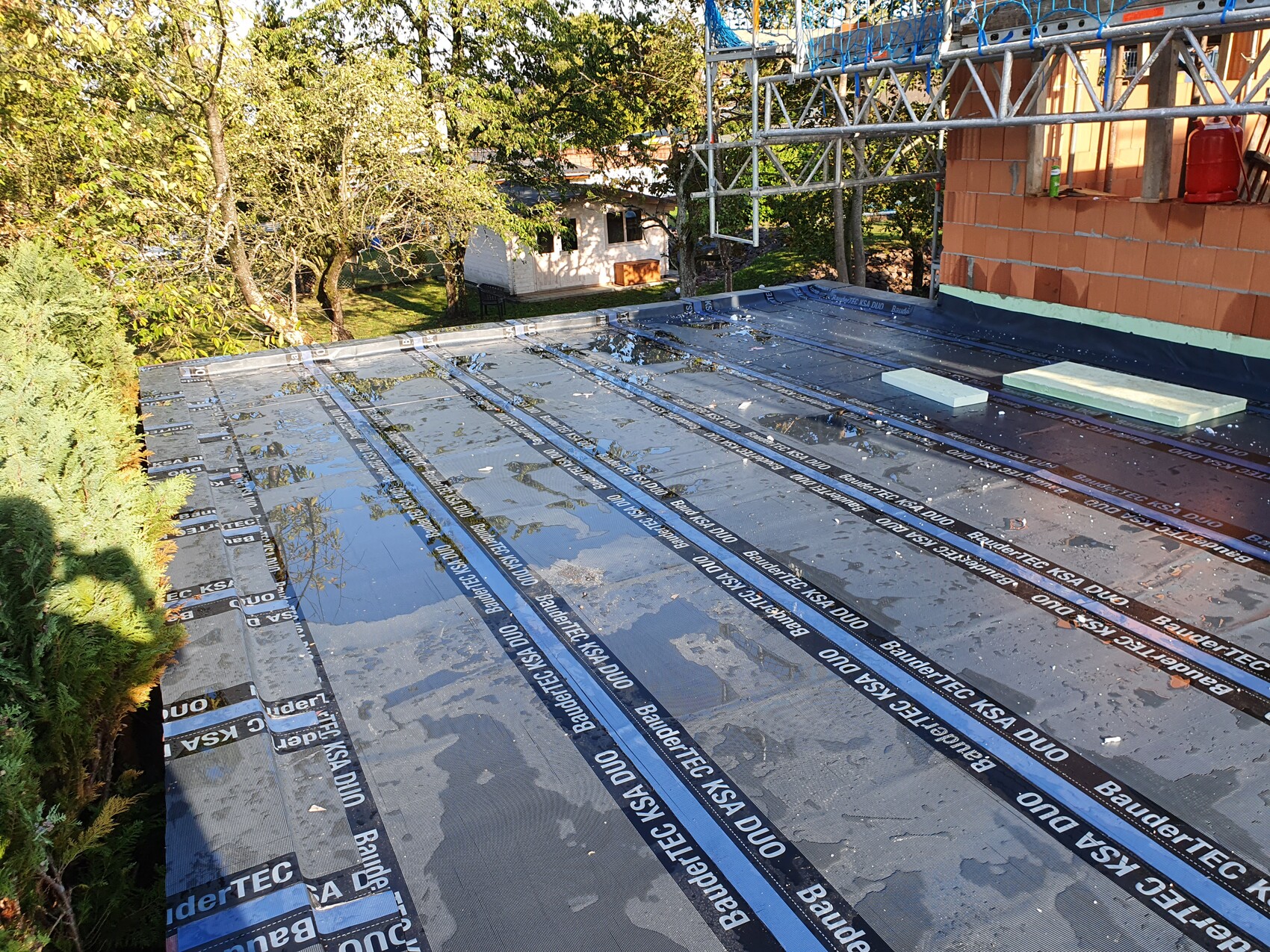

Es geht langsam vorran. Das Garagendach ist zweifach abgedichtet. In dieser Woche woche sollte der Dackdecker kommen aber der Baufirma fehlten 40 Steine für den Giebel
Die Fenster im EG sind auch schon eingebaut.

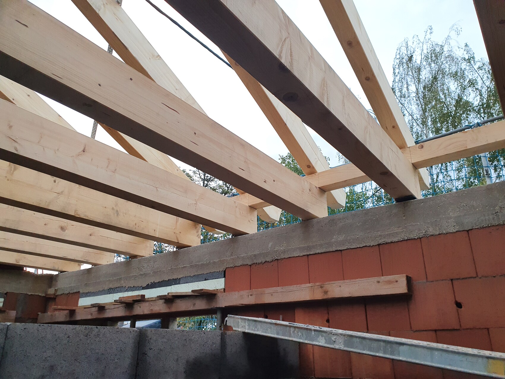

Gebälk ist aufgelegt.

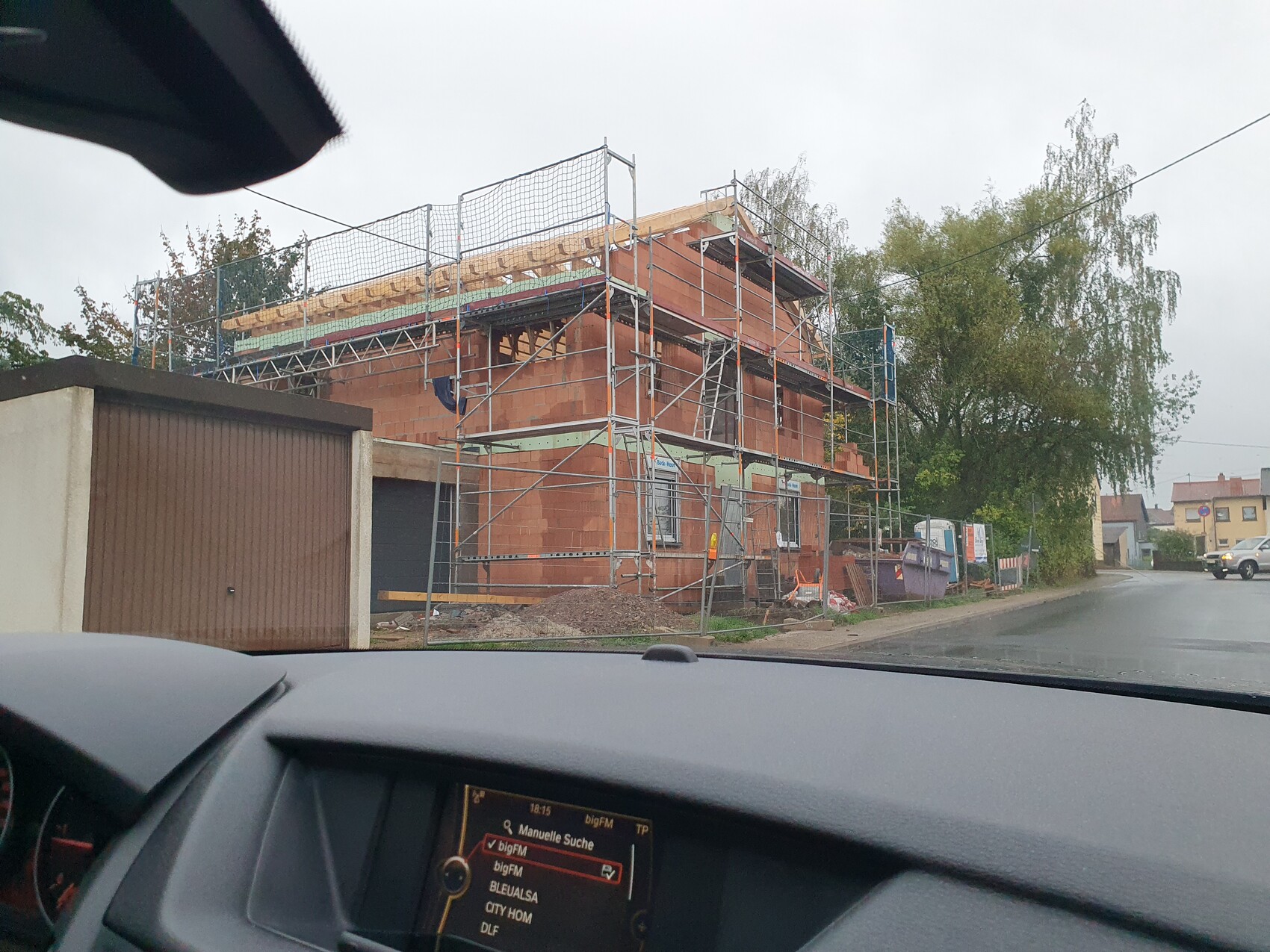

Jetzt ist wieder die lahme Baufirma am Zug.
Die Mängel die ich bis jetzt festgestellt habe werde ich noch separat zeigen.

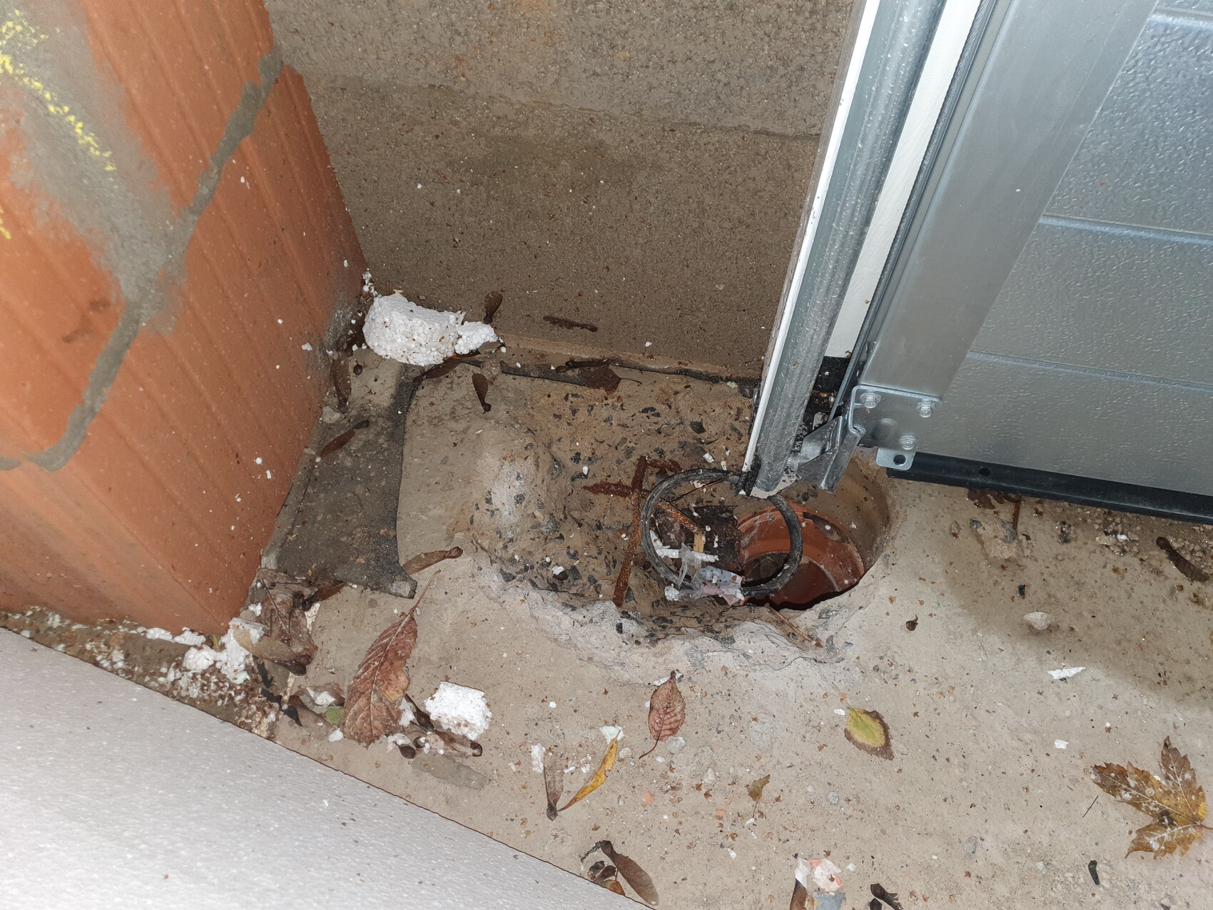

Also folgende Mängel habe ich festgestellt :

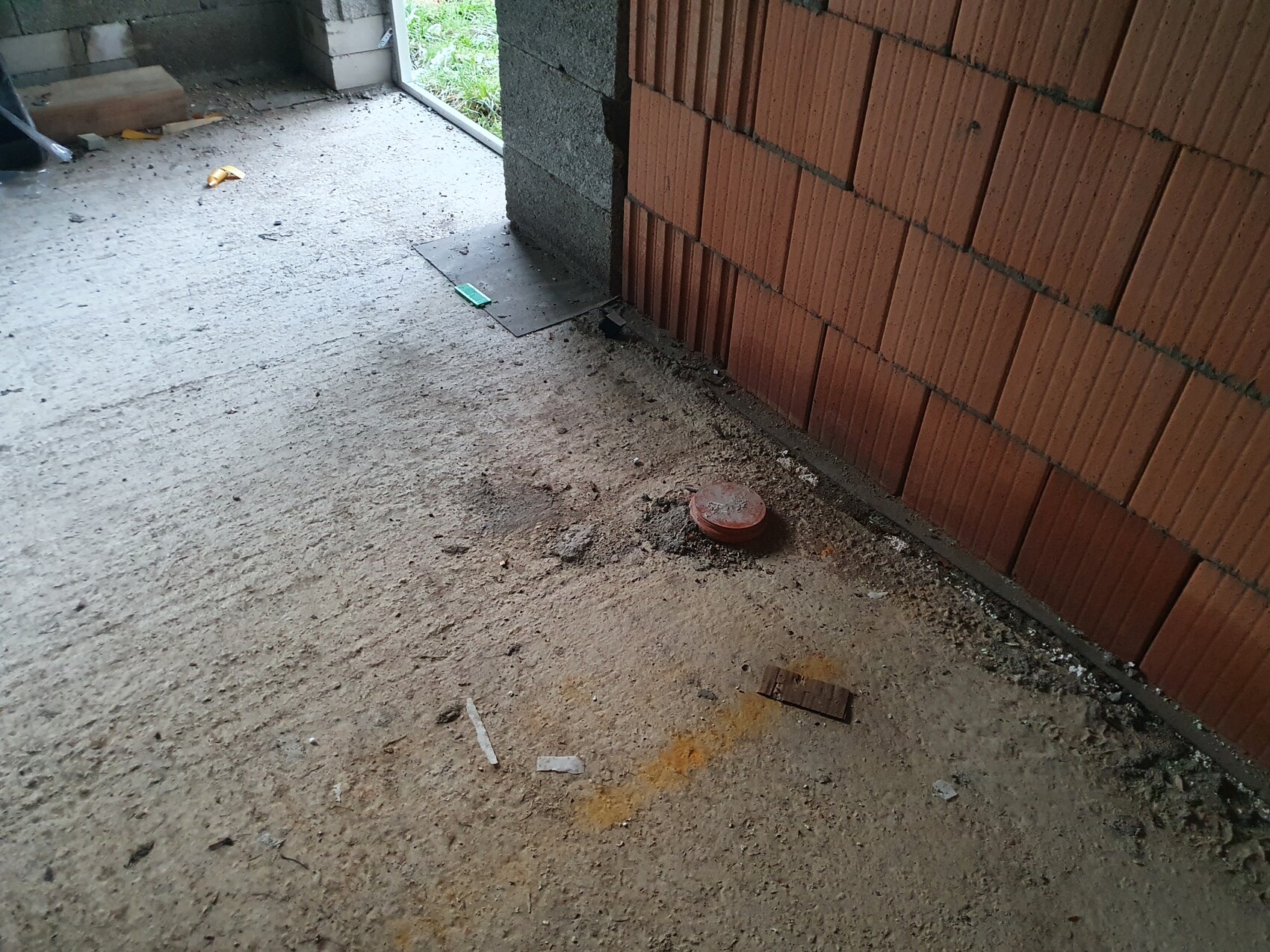

Die Entwässerungen in der Garage sind zu weit von der Wand weg. Da der Beton nur versiegelt wird geht das so nicht.

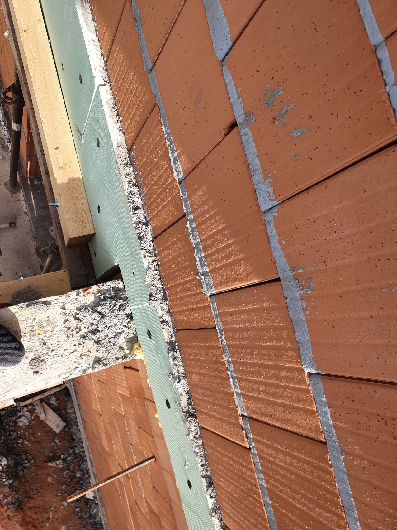

Isolierung hat sich rausgedrückt im Bereich Decke EG.
Der Ringanker im OG ist schief betoniert, so dass die Sparren jetzt untendrunter verfüllt werden müssen.

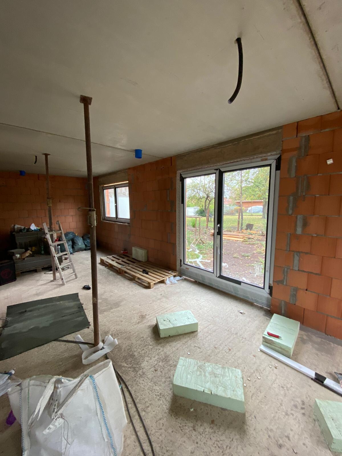

Hat noch jemand eine Einlassung zu meiner Abdichtung des Bodentiefen Fensters? Der Mauerwerksbereich bis über Oberkante des späteren Geländes wird noch mit Dichtschlämme versiegelt.

Holzbalkendachstuhl über roter Ziegelwand; Balken liegen quer, Baum und Himmel im Hintergrund.
Dach mit roten Tonziegeln, grauen Fugen, grünem Dämmmaterial am Rand und Bauholz auf Baustelle
Baustelle an einer Außenwand mit großem Fenster, weißem Rahmen, schwarzer Dichtbahn; roter Eimer davor.
