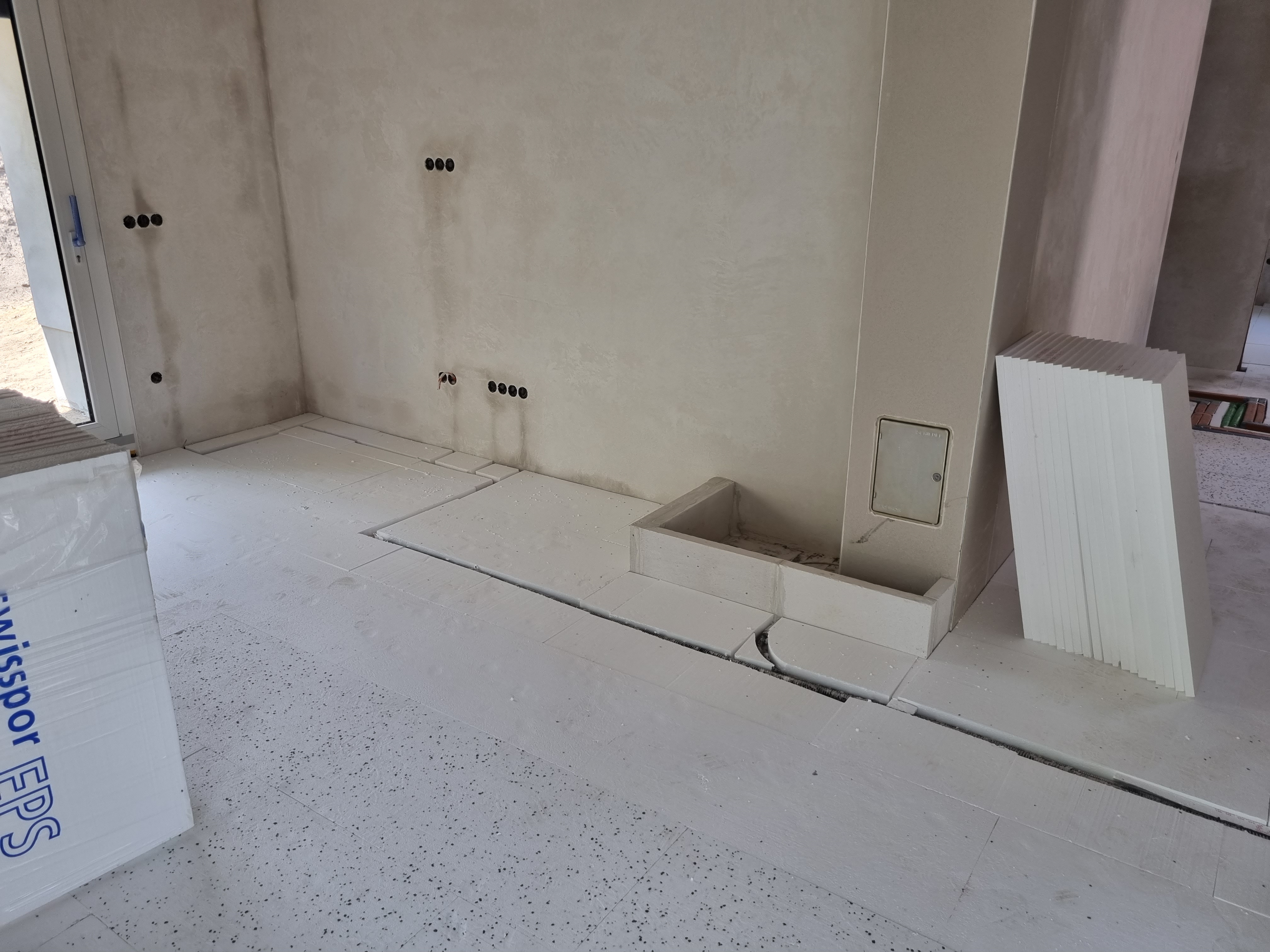

Denungsfugen, also ab zum Fliesenleger/Parkett usw.
Kamin aussparen.
Das zumindest konnte man entziffern. Die 35° sind nur dazu da damit du ihn nicht auf 30 festnageln kannst wenn dein Stromverbrauch zu hoch ist.
Was gut ist das die Räume mit realistischen Werten gerechnet wurden. Und die Heizkreis Längen eingehalten wurden.
Heizschleifen in der Dusche ist top.

Ist schon alles erledigt. Das koordiniert alles das Bauunternehmen. Außerdem wird kein Parkett, sondern doch Fliesen verlegt. Das wissen die bereits. Bis auf die Räume wo Vinyl verlegt wird, das bleibt.
Rohbaustelle im Innenraum: Unverputzte Betonwände, mehrere Steckdosen, Fliesenboden und Bauelemente.

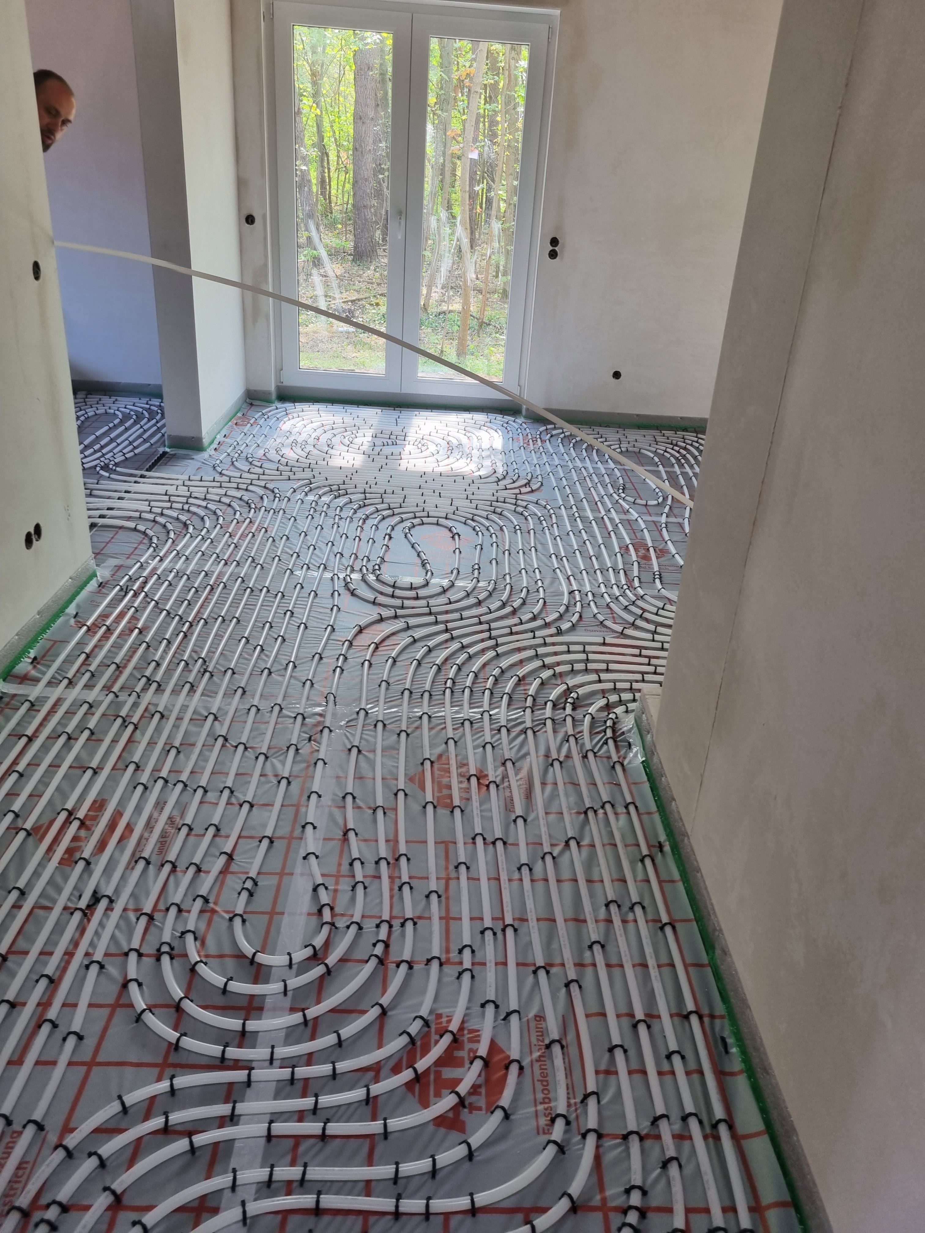

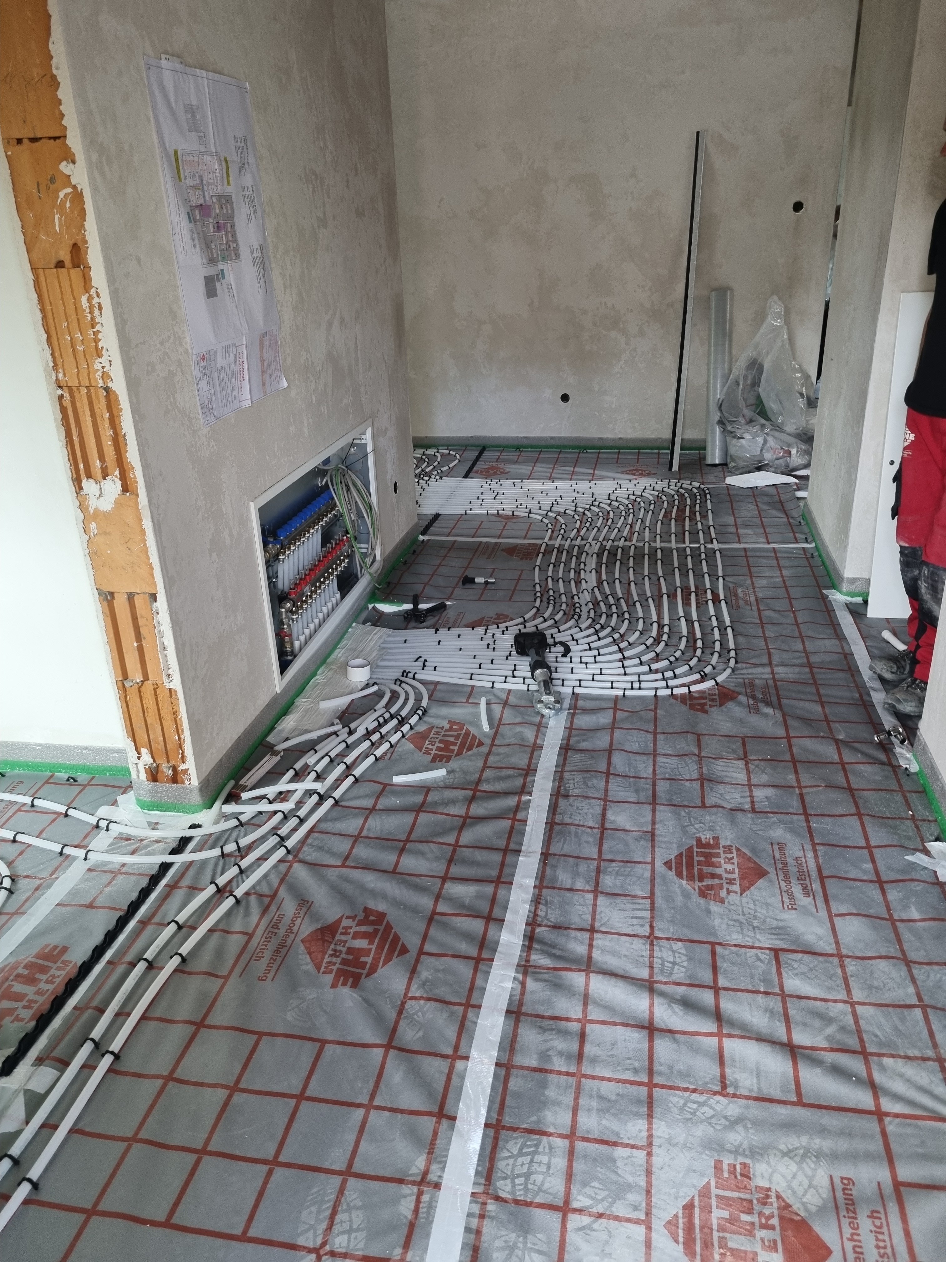

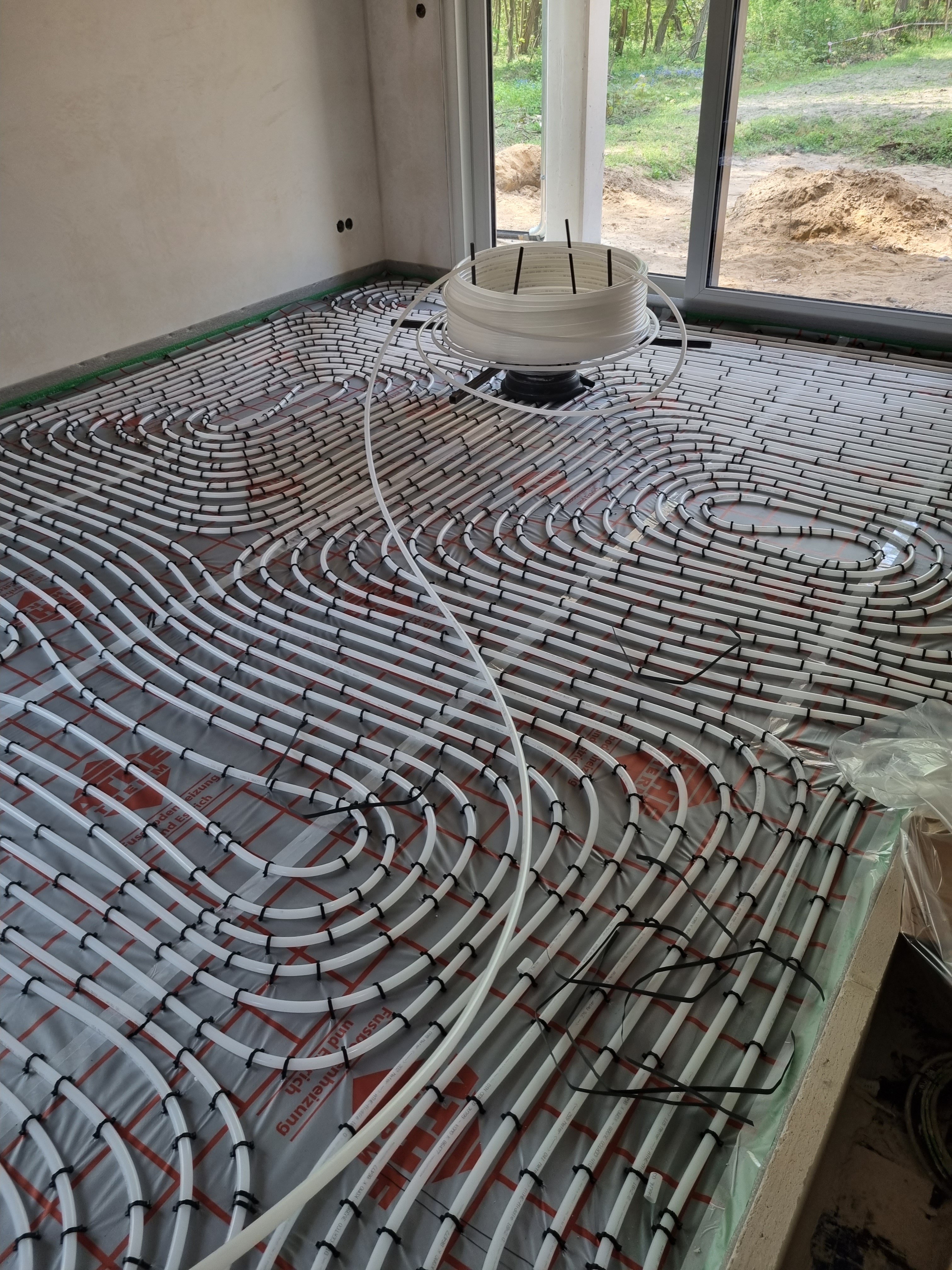

Gerade ein frisches Foto von der Verlegung der Fußbodenheizung gemacht. Die Handwerker kriegen gleich ihre Pizza ausgegeben :cool:
Unterflurheizung: Rohre verlegt auf Dämmunterlage, Wandverteiler sichtbar im Bauzimmer.

da werdet Ihr zu 100 % nicht frieren müssen. Schaut sehr gut aus. ;)
