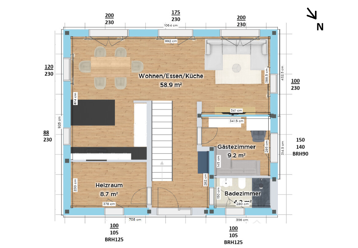

Zudem würde ich die Tür des TK-Raumes überdenken: ihr braucht eher den Zutritt im Eingangsbereich als von der Küchenseite.
Dreckschuhe etc. wollen irgendwo hin, ohne dass man vom Wohnbereich darauf schaut.
Zudem ist die Küche zu klein und eng. Für 2 Türen ist der TK-Raum zu klein. Und zur fehlenden Lagerfläche kann man statt Tür schön noch 90er Unterschrank und Arbeitsfläche in die Küche bringen.
Interessante Anmerkung. Zum dem Schluss sind wir gestern auch gekommen, als wir die Küche in der 3D-Animation gesehen haben. Ist schon umgesetzt, reiche die aktuelle Version nach, wenn ich wieder zu Hause bin. Habt ihr noch weitere Anmerkungen zum Grundriss?
Wir rätseln immer noch hin und her, ob wir die Positionen von Küche und Wohnbereich tauschen. Eure Meinung?
Zum Bad haben wir im Sinne der Außenansicht auch einen neuen Entwurf. Kommt auch nachher noch dazu.

Weshalb zeigst Du die Planung nicht einfach, anstatt sie abzumalen? - Bemaßungen sind doch wohl enthalten, wenn man sie nicht abschneidet, oder hast Du nur Prospektbildchen eines Typenhauses?
Die Abmalerei taugt nichts, ibs. weil die mit den Feinheiten der Software noch kämpfenden Fragesteller dabei regelmäßig Details weglassen, deren Bedeutung sie übersehen oder unterschätzen. Dann diskutiert die Community etwas, das nachher in der Wirklichkeit nicht paßt. Ganz schlichte Fotos von den Originalplänen sind am besten, und jede Kulikritzelei auf Karopapier taugt mehr als irgendwelche Computer-Klötzchengrafiken.

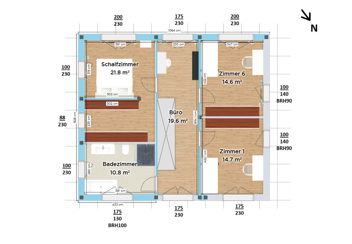

Anbei nun der letzte Grundrissentwurf mit Maßangaben - leider aus dem Visualisierungstool heraus, daher nicht mit sauberen Maßketten. Die wesentlichen Abmessungen sind aber enthalten. Ich hoffe das reicht für eine erste Bewertung.
Wie gesagt sind wir generell an euren Anmerkungen interessiert. Die Tür zum Hauswirtschaftsraum wurde bereits geändert. Das Bad hat sich auch nochmal geändert, um die Außenansicht vorne harmonischer zu gestalten.
Größte Fragepunkte unsererseits:
1) Bad-Layout
2) Wohnzimmer und Küche von der Position tauschen oder nicht.
Besten Dank und liebe Grüße!

Wenn Du einen Screenshot aus dem Programm machst, dann kannst Du auch Maße anwählen, die dann angezeigt werden.
Magst Du noch Grundstück mit Straße und Ausrichtung des Hauses darauf nachreichen?
