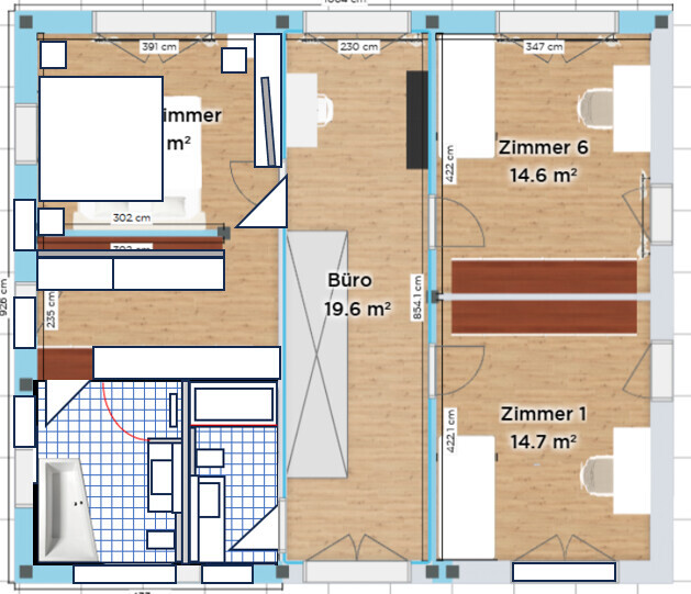

Grundriss eines Apartments: links Schlafzimmer, Mitte Büro, rechts zwei Zimmer, unten Bad.
Hier noch die Anpassung der Ankleide. Die Installationswand in der MItte hat auch viele Vorteile.

kbt09 schrieb:
Ist noch ein zweites Kind geplant?
Padebau schrieb:
gleichwertige Kinderzimmer (mittelfristig zweites Kind geplant)
hanghaus2023 schrieb:
Ich bin ja ein Freund von Kinderbad.
Ich gar nicht, obwohl es in Deiner Planung sehr schön sortiert aussieht. Mal schauen, wie es mit reellen Maßen aussieht
Rot jeweils Duschvorhang.
Derzeit stehst Du drauf.. oder schon immer?
30.11.24 16:32
Na ja, das Schlafzimmer ist da aber noch sehr ungemütlich in der Planung.
Der Raum ist ca. 391 cm Rohbau breit. D. h. wg. der Tür kann das Bett auf max. 300 cm Breite stehen. In der Regel will man rechts und links ein kleines Ablagetischchen haben, das wird schon schwer und dann noch die Tür quasi neben dem Kopfteil(*) des Bettes.

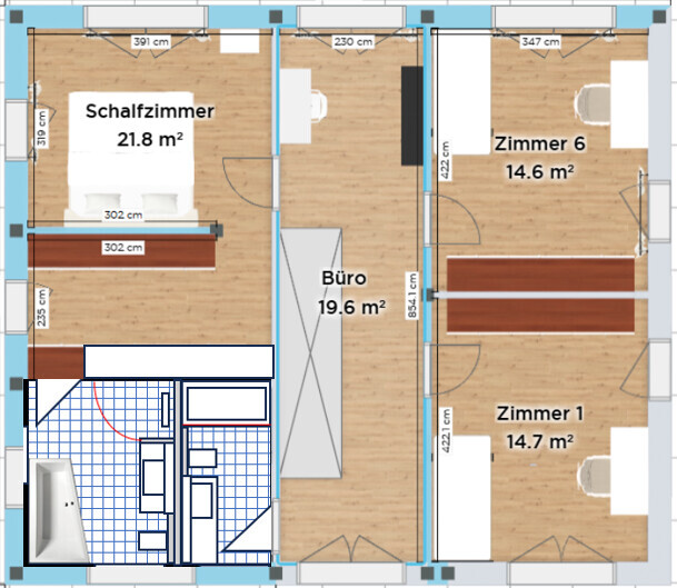

Grundriss einer Wohnung: Büro in der Mitte, rechts Zimmer 6 und Zimmer 1, links Bad/Küche.
Hier mal noch das Schlafzimmer und die Ankleide. optimiert. Das Fenster im Schlafzimmer links Brüstungshöhe 50 cm
Der eine Schrank in der Ankleide kann auch ins Schlafzimmer, sieht wohnlicher aus.
