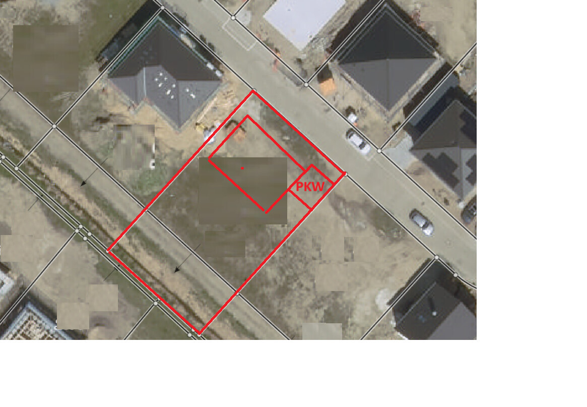

Magst Du noch Grundstück mit Straße und Ausrichtung des Hauses darauf nachreichen?
Grundstück mit Straße anbei. Der Ausschnitt ist genordet.

Jetzt noch die Abmessungen vom Grundstück.
Gibt es einen Bebauungsplan?

In Kürze meine Meinung:
Als erstes würde ich mal den Carport/Garage sowie die Bäder aus der Schokoladenecke, sprich Süd-Ostseite rausholen und diese in den Norden packen.
Auch die Kiznderzimmer gehören meiner Meinung nach mehr in die Sonne, sprich auf die andere Seite.
Insofern würde ich erst einmal alles spiegeln.
Gästezimmer sowie TK-Raum sehe ich als austauschbar und flexibel an, was die Garderobe betrifft.
Küche/Esstisch ist zu eng. Bedeutet: Insel ist zu tief und der Abstand zu gross zwischen Insel und Arbeitsplatte. Das macht den Essbereich zu eng.
Ob man die Küche im SO behält oder mit dem Wohnzimmer mitspiegelt, gehört ausprobiert.

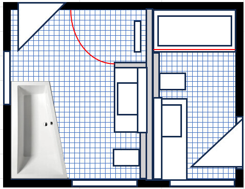

30.11.24 16:11
Ich bin ja ein Freund von Kinderbad. Das geht hier auch.
Badezimmergrundriss mit Badewanne links, Doppelwaschbecken rechts, Türbogen sichtbar.
Rot jeweils Duschvorhang.
