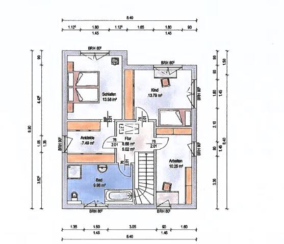

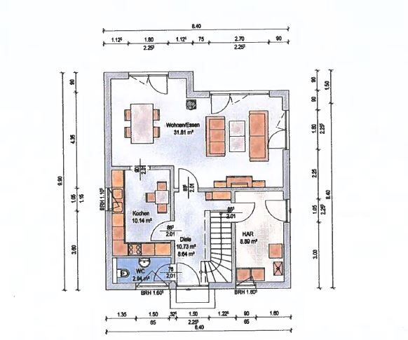

Hallo, ich beabsichtige mir ein eine Stadtvilla 133qm mit einen GU zu bauen. Grundstück ist reserviert.
Größe des Grundstücks 660qm
Hang nein
Grundflächenzahl 0,4
Geschossflächenzahl 0,4
Baufenster, Baulinie und -grenze ?
Randbebauung offen
Anzahl Stellplatz 2
Geschossigkeit 2
Dachform Walmdach
Stilrichtung Stadtvilla
Ausrichtung Hauseingang Norden
Maximale Höhen/Begrenzungen
weitere Vorgaben ?
Stadtvilla
Keller, Geschosse: 2 Vollgeschossen ohne Keller
Anzahl der Personen 1, bald vielleicht 2
Von wem stammt die Planung?
-GU
Ich frage mich ob hier eine offene oder teil-offene Küche mehr Sinn macht. Im jetzigen Grundriss ist ein ca 90cm durchgang von der Küche zum Essbereich geplant. Diesen könnte man aber erweitern, ich dachte so an 120 bis 140cm mit einer 2-teiligen Schiebetür. Bei ganz offen habe ich Bedenken wegen Lautstärke , Gerüchen usw.
Für Ratschläge zum Grundriss im Allgemeinen und zu der Frage offene und teil-offene Küche wäre ich Euch sehr dankbar.
Grundriss eines Hauses mit Wohnen/Essen, Küche, Diele, WC und HAR
Grundriss eines Hauses mit Schlafen, Kind, Arbeiten, Bad, Flur und Ankleide.

Bei so einer kleinen Wohnfläche fände ich einen Bungalow sehr viel attraktiver.

dann würde ich teilunterkellern. 133qm auf 2 Etagen und diesem Grundriss wirken schon sehr gedrungen.
Bungalow geht nicht lt. Bebauungsplan?
