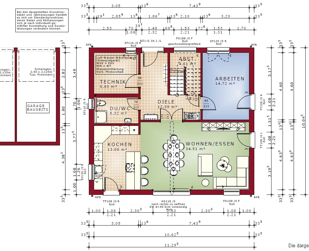

offene Küche, Kochinsel
Anzahl Essplätze 8-10
Doppelgarage
EG später für ebenerdiges Wohnen gedacht (Büro = Schlafzimmer)

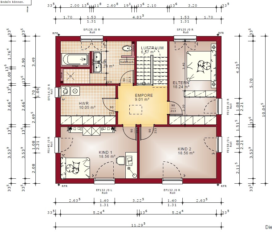

  • Ankleide oben im Elternschlafzimmer ist kein Muss, Schlafzimmer könnte dadurch etwas kleiner gemacht werden
  • Badplanung oben ok? Ist es hell genug mit dem Fenster auf dieser Position?
  • Reicht der Platz im Flur unten für Garderobe?
  • Fenster hinter dem sofa sinnvoll? Überlegen auf dieses Fenster zu verzichten und das seitliche auf 150cm zu vergrößern
  • Wand mit dem Tv im Wohnzimmer könnte noch weiter ins Büro versetzt werden, dadurch Wohnzimmer größer und Büro noch ausreichend

Grundriss eines Hauses mit Küche, Wohnen/Essen, Arbeiten, Bad, Abstellraum und Garage.
Grundriss eines Hauses: Elternzimmer, zwei Kinderzimmer, Empore, Lufttraum, HWR, Bad.

Welches Bien-Zenker war denn da das Grundmodell? Welcher Grundriss von Bien-Zenker?

Welches Bien-Zenker war denn da das Grundmodell ?
das Evo 148

Sieht auf den ersten Blick echt gut aus, da wurden hier schon deutlich schlimmere Grundrisse gezeigt ihr habt viele positive Punkte: Hauswirtschaftsraum oben, Kinderzimmer gleich groß und zur schönen Seite, es lässt sich eine vernünftige Küche planen. Nur das Bad im OG gefällt mir nicht, die Anordnung ist irgendwie komisch und sieht gequetscht aus. Neben den Waschbecken kann kein Handtuchhalter aufgehängt werden und die 70cm Durchgänge sind nicht sehr großzügig. Da würde ich nochmal umsortieren.

... aber schon recht frei variiert, würde ich sagen. Hätte da eine freie Planung nicht schon näher gelegen ?
Das T muss weg!
