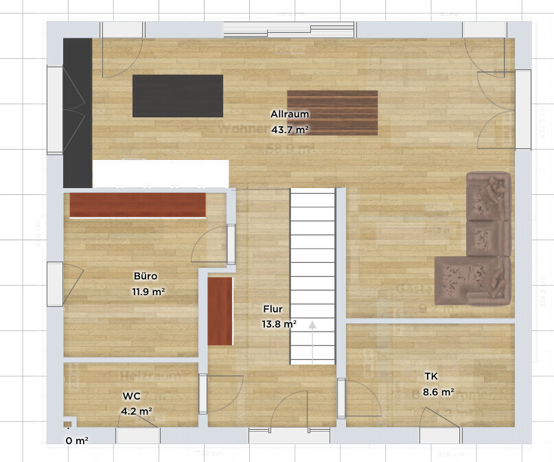

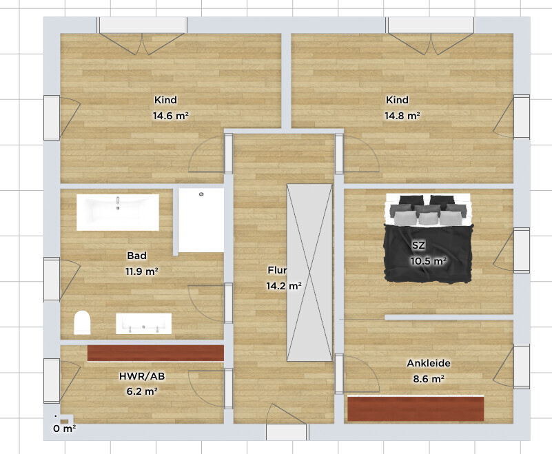

Ja, wie schon gesagt:
ich sehe hier eine andere Raumausrichtung, ungefähr dann so.
Bedenke: bei einer Stadtvilla gibt es keine nennenswerte Abstellfläche für Koffer und co. Der Flur ist für eine Nutzung viel zu üppig, wenn man ihn ganz durch die Länge zieht.
Grundriss eines Hauses: Allraum mit Sofa und Esstisch, Büro, Flur, Treppe, WC, Technikraum.
Grundriss: Zentraler Flur; links Bad und HWR; zwei Kindzimmer; rechts Schlafzimmer mit Ankleide.
