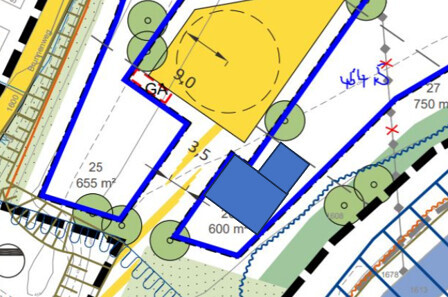

Wir haben uns folgende Gedanken gemacht:
~500 bis 635qm (635qm, weil wegen ein paar qm mehrere Grundstücke in Frage kommen)
N/O Erschließung = Bauplatz 5+8+12+29
S/W Terrasse ohne N/O Erschließung möglich = Bauplatz 35+33+32+31+9
Plätze mit am meisten Gefälle im Baufenster = 5+9
Wo liegen die Vor- und Nachteile bei 8+12+29+9 (Eckgrundstücke)
Wie bewertet Ihr die Grundstücke entlang des Flusses, beginnend mit 35. Hier mach ich mir aus dem rot gestrichelten Bereich GA und die nach N angrenzender hellgrüner Bereich, keinen Reim. 33 hat das schmalste Baufenster.
Uns fällt es schwer die Baufenster anhand der Grundstücksgröße zu bewerten, damit alles drauf passt (Haus, Doppelgarage, Gartenhütte)
Gleiches gilt für 26, von der Lage super, Baufenster schwer einzuschätzen allerdings macht uns die blaue Überflutungslinie vor dem Baufenster, Bauchschmerzen.
Wie bereits erwähnt, möchten wir unbedingt ohne Keller bauen unser Budget liegt bei 700k., aktueller Favoritengrundriss ist ca. 12x9m, wir sind da aber noch total offen.

Zur Größe der Baufenster:
Ein fast quadratisches Grundstück von 600 qm wie 26 hat eine Fläche von ca. 24 x 24 m. Druck dir den Plan aus und miss es aus unter der Annahme der 24 m Seitenlänge. Zusätzlich stehen ja auch noch ein paar Maße auf dem Plan, die du nutzen kannst (oben bei der 35 die 6 m Wegbreite).
Ob du dein geplantes Haus darauf bekommst versuchst du einfach mal mit einer maßstäblichen Skizze.
Eckgrundstücke haben den Nachteil, dass sie 2 Straßen / Wege haben, um die du dich kümmern musst. Je nach Satzung eurer Gemeinde. Und 2 Seiten, wo Leute langgehen, langfahren und dir auf die Terrasse gucken. Würde ich ohne Not nicht nehmen.
34 würde doch auch in deine Liste passen und hat das scheinbar größte Baufenster.
Ich würde tatsächlich mal den Vorschlag aufgreifen und mit den Leuten sprechen, die da in der Gegend wohnen und fragen, wie hoch da das Wasser max. steht. Vielleicht auch jetzt einmal gucken gehen. Ich weiß nicht, wie es bei euch ist, aber bei uns stehen die Gräben und Felder noch voll Wasser.
Wenn da kein Wasser zu erwarten ist, wäre der Bereich immer meine erste Wahl, wegen des Freiraums drumherum.
Ga (eigentlich Ga/Cp) ist ein Sonderbaufenster. Das bedeutet, (nur) für Garage oder Carport dürft Ihr das Baufenster dorthin ausdehnen. Der hellgrüne Bereich wird eine Pflanzgebotszone sein, davon der nördliche Teil mit einem GFL-Recht belegt. Vermutlich soll da ein Bediensteter für die Bachuferpflege lang fahren dürfen.

Schneide ein Haus und ein CP/Ga aus und versuche das im Baufenster nach Deinen Vorstellungen unter zu bringen dann siehst Du ob das Grundstück in Frage kommt. Zum Beispiel so.:
Lageplan eines Baugrundstücks mit Grundstücksgrenzen, Straßenrand und Bäumen

wir hatten heute unseren aufschlussreichen Termin.
Wirklich interessant welche Informationen hierbei noch unklar waren.
1. Die aktuellen Höhenlinien sind von, bevor die Erschließungsmaßnahmen umgesetzt wurden.
Die Grundstücke liegen alle unterhalb der erschlossenen Straßen und die Straßen sind alle relativ eben.
2. Der Altlastenbereich ist bereits saniert und beseitigt
3. Die Fernwärme wird Pflicht (zuvor wurde Sie nur empfohlen), folglich wird keine Wärmepumpe akzeptiert. So wird es im Kaufvertrage kommen ---> Vor- und Nachteile?
4. Jetzt kommts: die Grundstücke mit dem grünen Streifen "Privatbepflanzung" (alle Grundstücke am Fluss) müssen in diesem Bereich eine 5m tiefe 3 reihige Hecke vorweisen, dies war Bedingung für die Genehmigung des Gebiets. ....teurer Spaß so eine Pflichthecke.... folglich fallen die Fluss Stücke für uns raus.
In Summe sind wohl 20 Bewerber im Pool. Zwei davon haben sich bei Bewerbung bereits für 26 und 24 geäußert.
Heisst ich hätte im worst case 7 vor mir.
