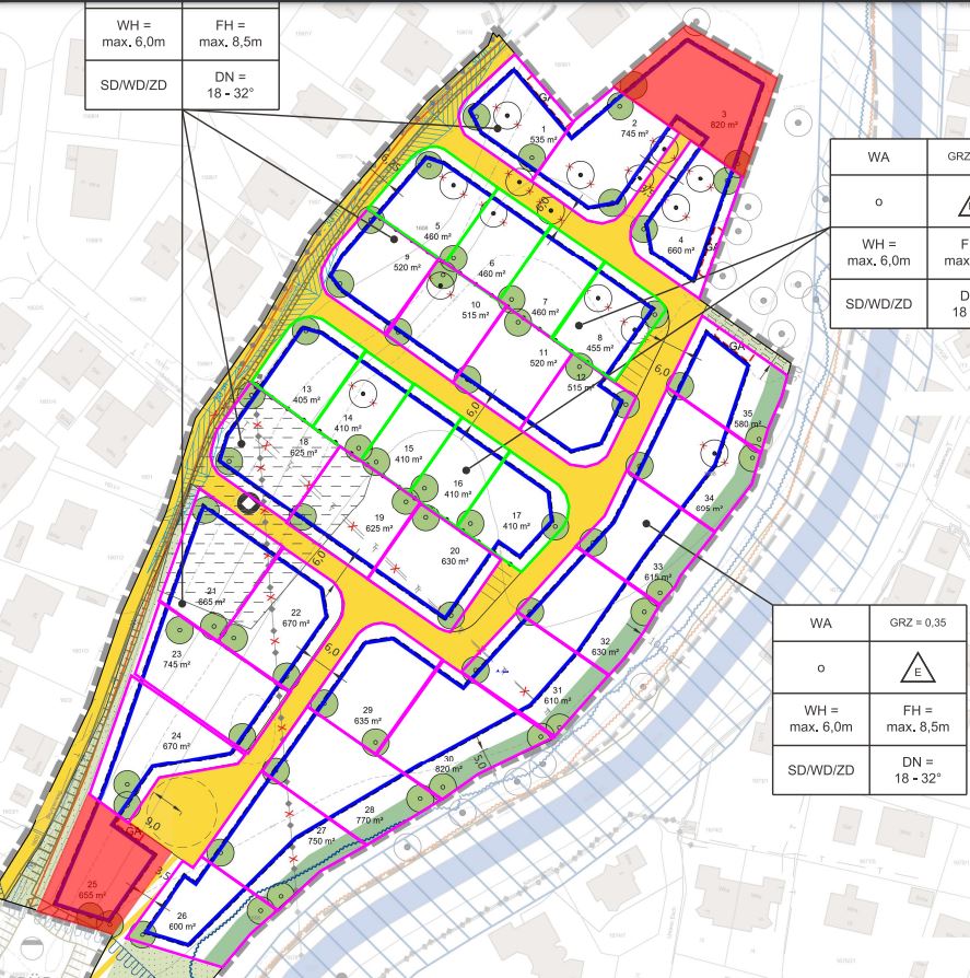

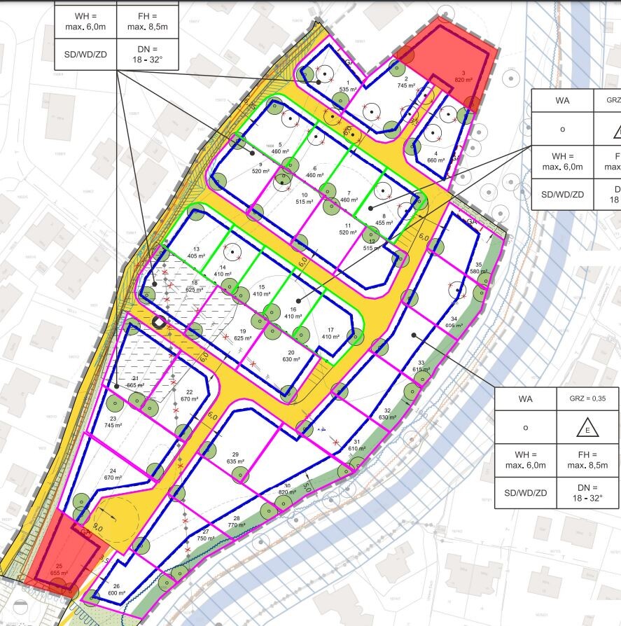

Hallo Zusammen,
heute kam die Rückmeldung der Stadt, dass wir einen Bauplatz bekommen.
Das Prozedere ist 1:1 zum ersten Baugebiet.
Wir werden zum Entscheidungstermin vorgeladen und dürfen uns dann aus den noch verfügbaren Plätzen, unsere Wahl treffen.
Dieses Mal entspricht dieses Baugebiet mehr unseren wünschen in Bezug auf Anbindung und Ebenheit.
Die Stadt hat uns nächsten Montag einen Beratungstermin angeboten. Hier wird über die Festsetzungen des Bebauungsplan nochmal hingewiesen und im Anschluss über Vor- und Nachteile der evtl. bereits ausgesuchten Plätze unterhalten.
Unsere Anforderungen sind wie Eingangs ähnlich, nur dass wir mittlerweile uns einig ohne Keller zubauen.
Bei der Hausform sind wir offen, wobei wir Richtung Rechteck tendieren.
Terrasse sollte wieder Richtung S S/W sein und am besten kaum Gefälle.
Da alle Grundstücke im Gebiet tendenziell größer sind wie im ersten, haben wir aufgrund der vielen Vorteile kein Problem mit einem etwas größeren Bauplatz.
Die zwei äußeren Plätze in rot sind im Bieterverfahren.
Die Plätze grün sind 20€/m2 günstiger wie lila.
Uns würde es wieder Interessieren welche Bauplätze bei den o.g. Punkte in der engeren Auswahl wären und welche Vor- und Nachteile die Plätze mit sich bringen.
Viele Grüße
Lageplan eines Baugebiets mit Straßenführung, Parzellen, gelben Wegen und Bäumen.
Lageplan eines Baugebiets mit Straßen, Parzellen, Bäumen und Infrastruktur.

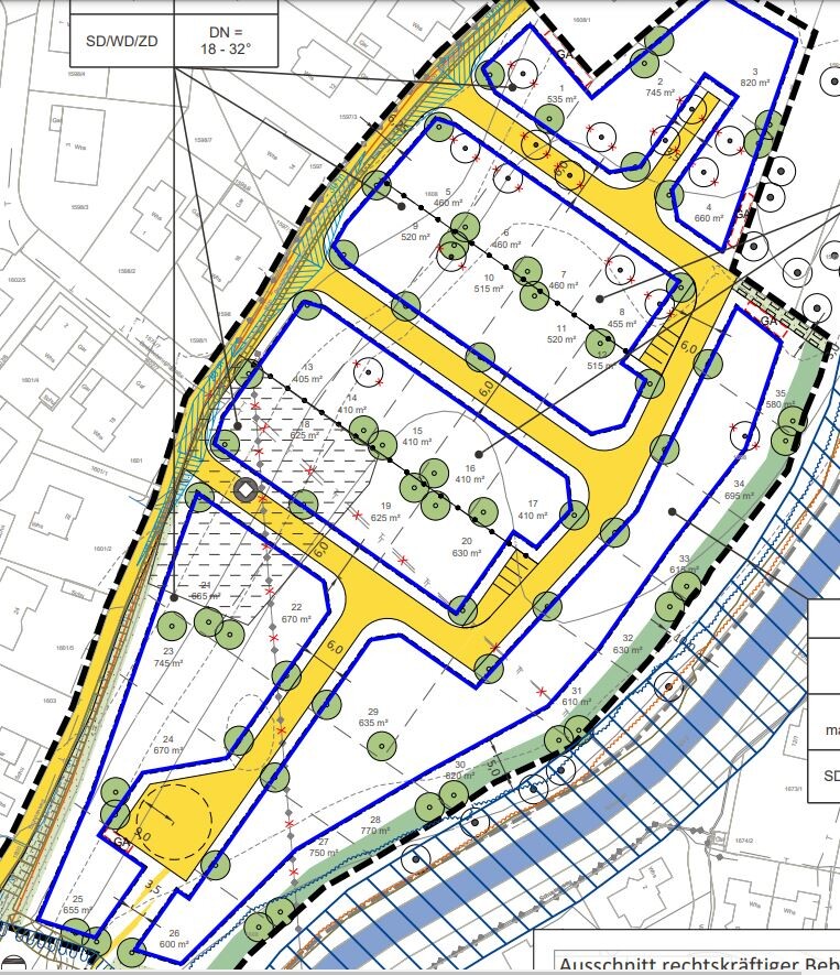

Ihr habt, was sehr schade ist, leider einiges wesentliches noch nicht verstanden:
Beide Bildausschnitte habt Ihr so gewählt, daß entscheidende Informationen abgeschnitten sind - so kann man Euch nicht beraten !
Zeigt mal die beiden Nutzungsschablonen, so verstümmelt können wir sie ja nicht vergleichen.
Im Bild "bauplatz" sind Knödellinien zu erkennen, die im Bild "bauplatz_" von den bunten Linien überdeckt werden.
Die sind aber maßgeblich dafür, wo die planlinke und wo die planrechte Nutzungsschablone gilt.
Dann sind ebenfalls nur im Bild "bauplatz" - schwach, aber immerhin - Höhenlinien zu erkennen.
Tragt mal ein, für welche Grundstücke die linke und für welche die rechte Schablone gilt, und welche Höhenlinie der jeweiligen / sowie rechts/links benachbarten Grundstücksmitte am nächsten ist. Bedenkt dazu ...
... nicht allein Eure Privatentscheidung ist. Muß ich an meine Kellerformel jeden Monat erinnern ?
(nicht vergessen: die ist quasi ein "Naturgesetz", ich habe sie lediglich formuliert)
