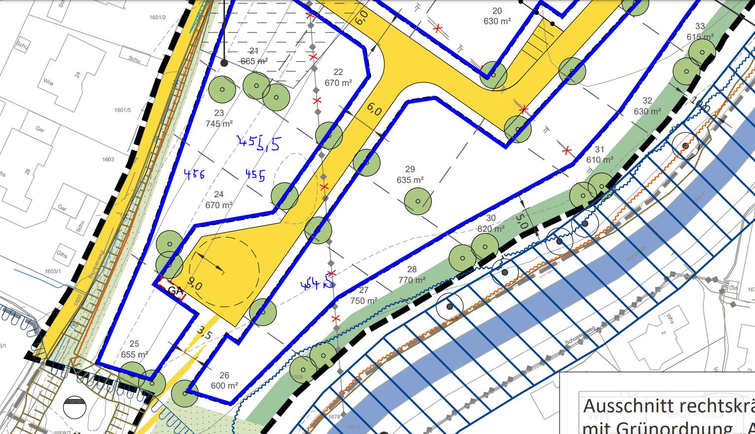

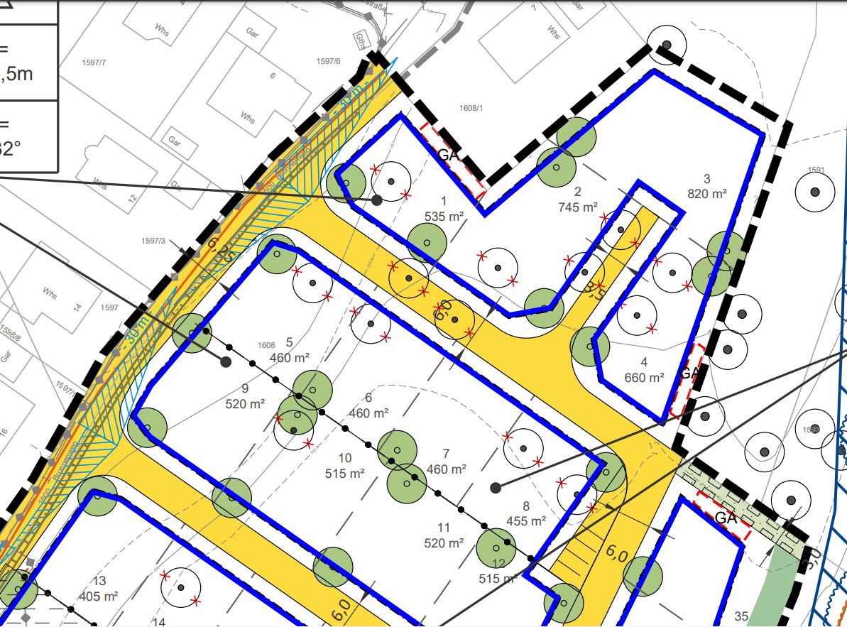

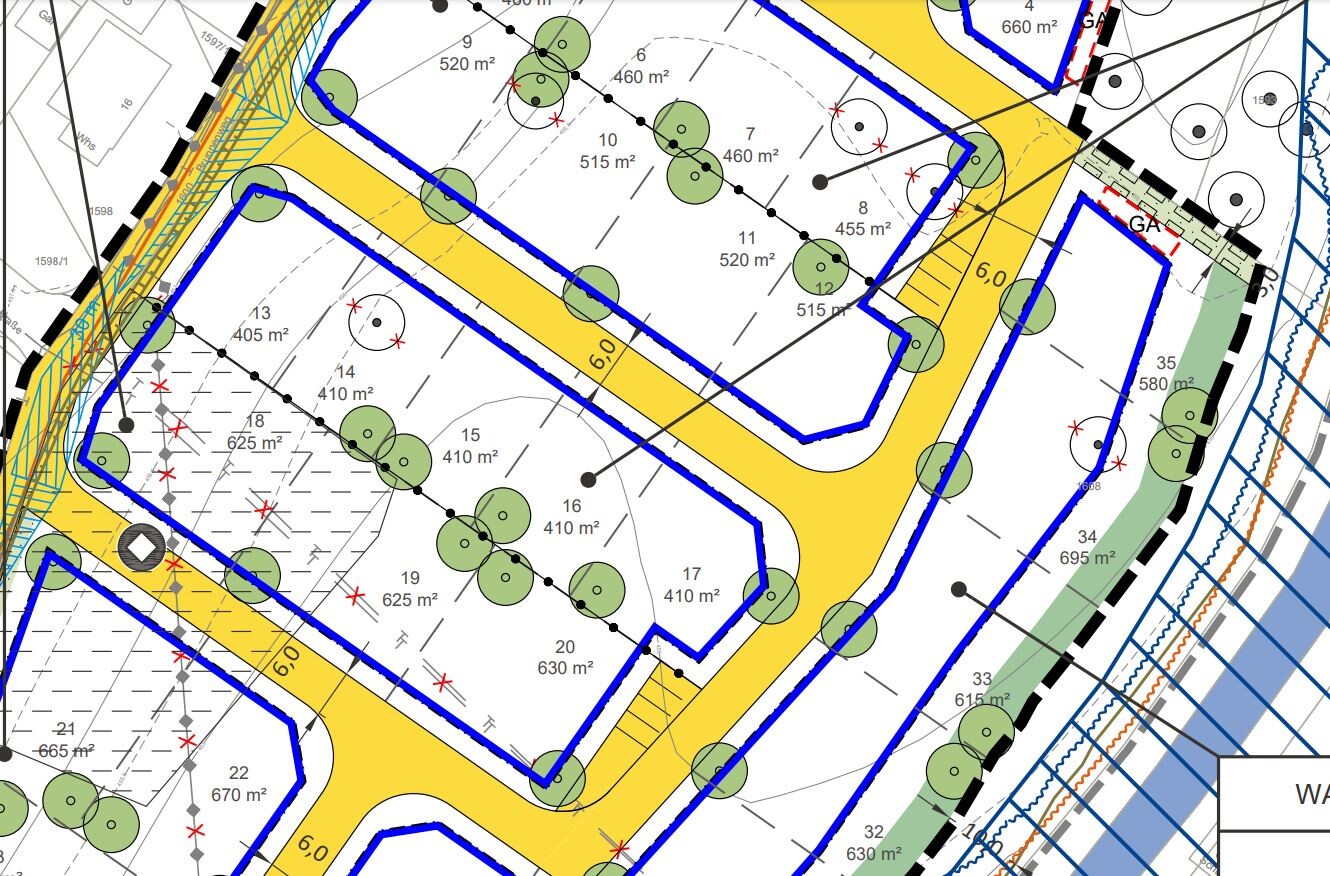

Ihr habt, was sehr schade ist, leider einiges wesentliches noch nicht verstanden:
Beide Bildausschnitte habt Ihr so gewählt, daß entscheidende Informationen abgeschnitten sind - so kann man Euch nicht beraten !
Zeigt mal die beiden Nutzungsschablonen, so verstümmelt können wir sie ja nicht vergleichen.
Im Bild "bauplatz" sind Knödellinien zu erkennen, die im Bild "bauplatz_" von den bunten Linien überdeckt werden.
Die sind aber maßgeblich dafür, wo die planlinke und wo die planrechte Nutzungsschablone gilt.
Dann sind ebenfalls nur im Bild "bauplatz" - schwach, aber immerhin - Höhenlinien zu erkennen.
Tragt mal ein, für welche Grundstücke die linke und für welche die rechte Schablone gilt, und welche Höhenlinie der jeweiligen / sowie rechts/links benachbarten Grundstücksmitte am nächsten ist. Bedenkt dazu ...
... nicht allein Eure Privatentscheidung ist. Muß ich an meine Kellerformel jeden Monat erinnern ?
(nicht vergessen: die ist quasi ein "Naturgesetz", ich habe sie lediglich formuliert)

Ah ja, so wird doch einiges klarer:
1) der Unterschied der Nutzungsschablonen liegt offenbar nur darin,
daß über 500 qm nur Einzel- und darunter auch Doppelhäuser zulässig sind.
2) attraktiv sind wohl hauptsächlich die Grundstücke 6, 7, 15 und 16 (ED) sowie 10 und 11 (E).

Ich verstehe die Frage nicht: inwiefern "kleiner" - welche Größen schweben Euch denn vor ?
Von der Größe dachte wir nicht an unter 450qm da ohne Keller, allerdings auch nicht größer als ~600qm. Da gibt es noch ein paar Eckgrundstücke die darunter fallen.
Wie verhält es sich bei 10 und 11 (eigentlich gute Größe) mit der Terrassenausrichtung ?
