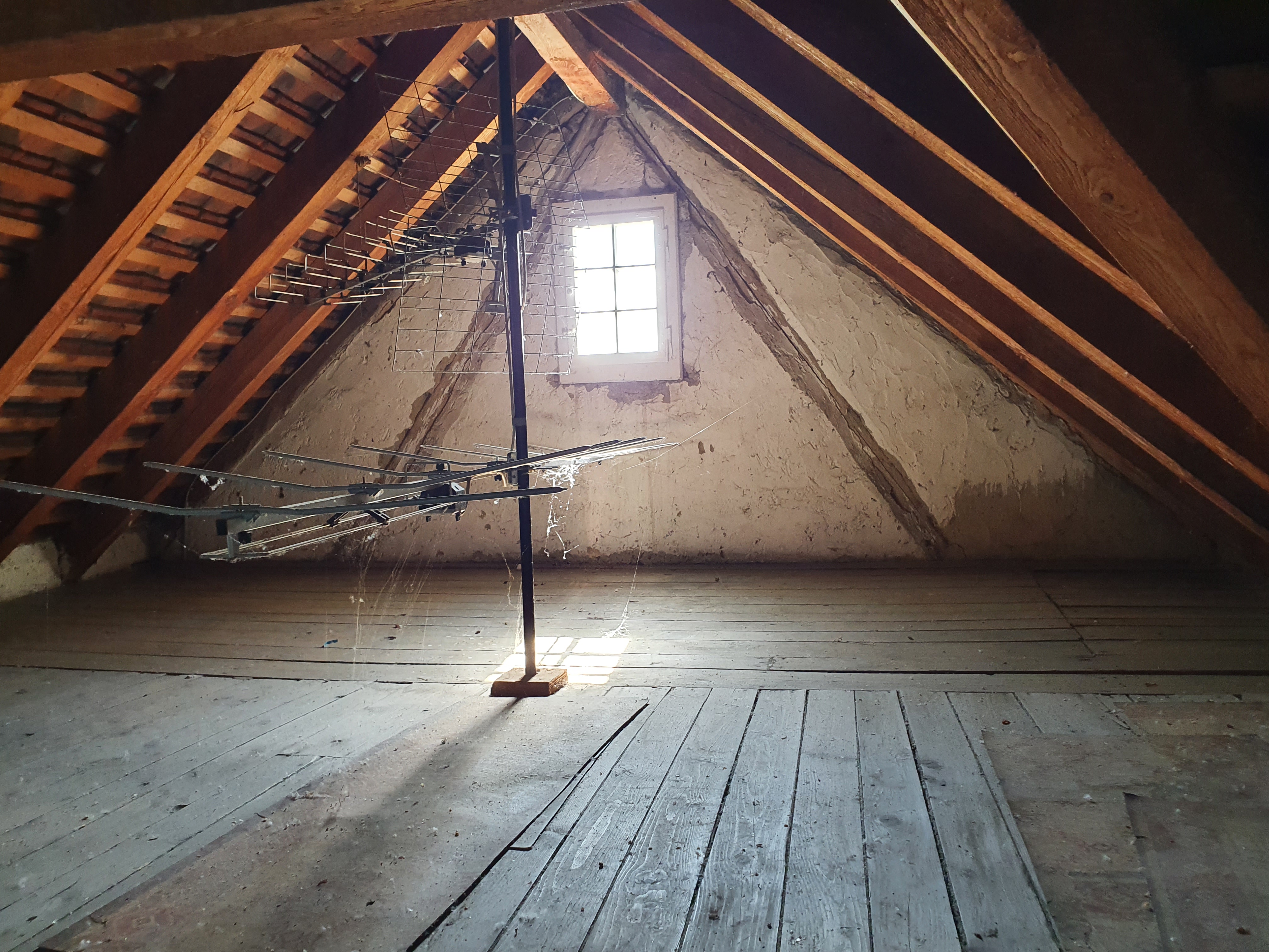

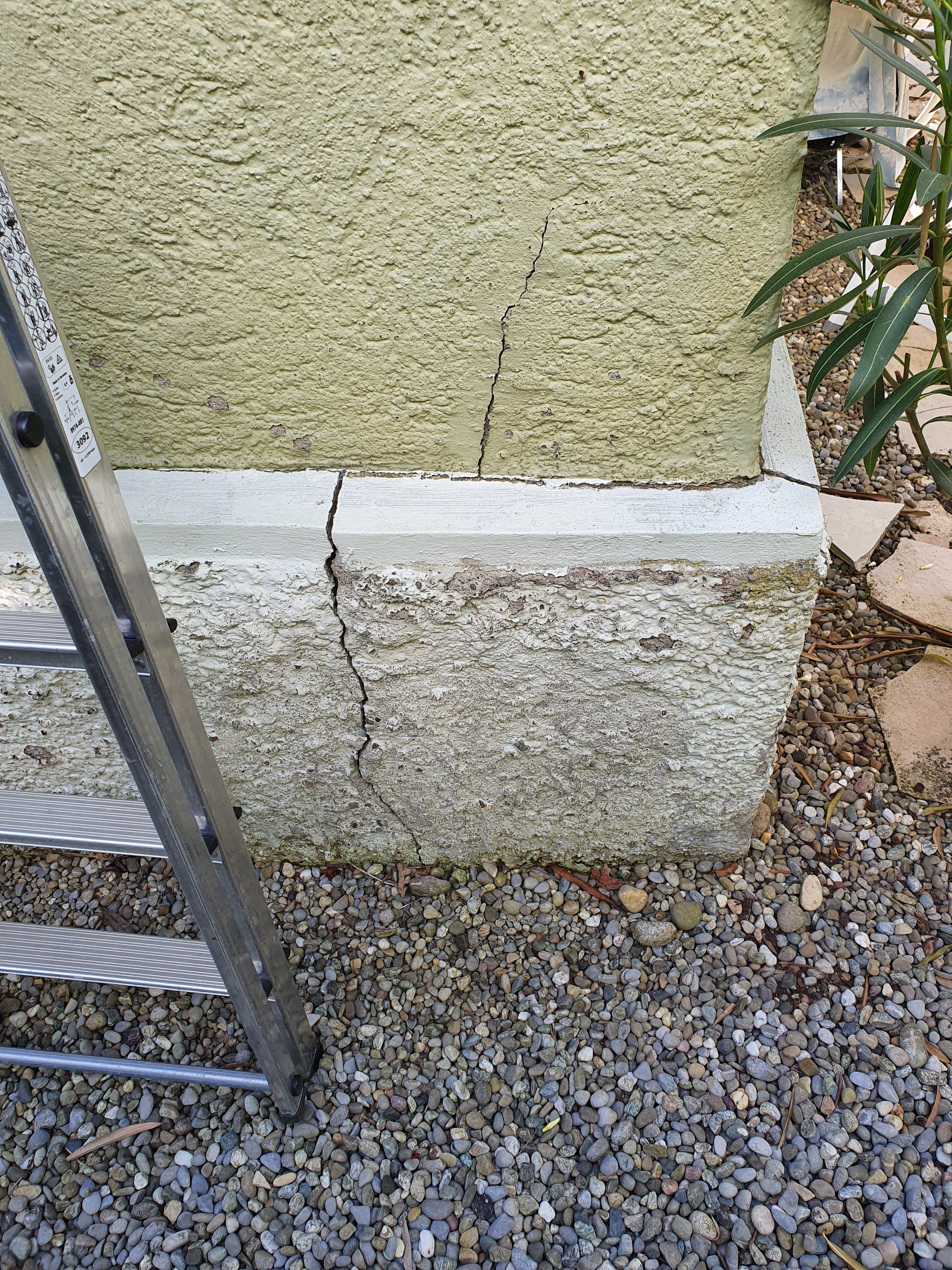

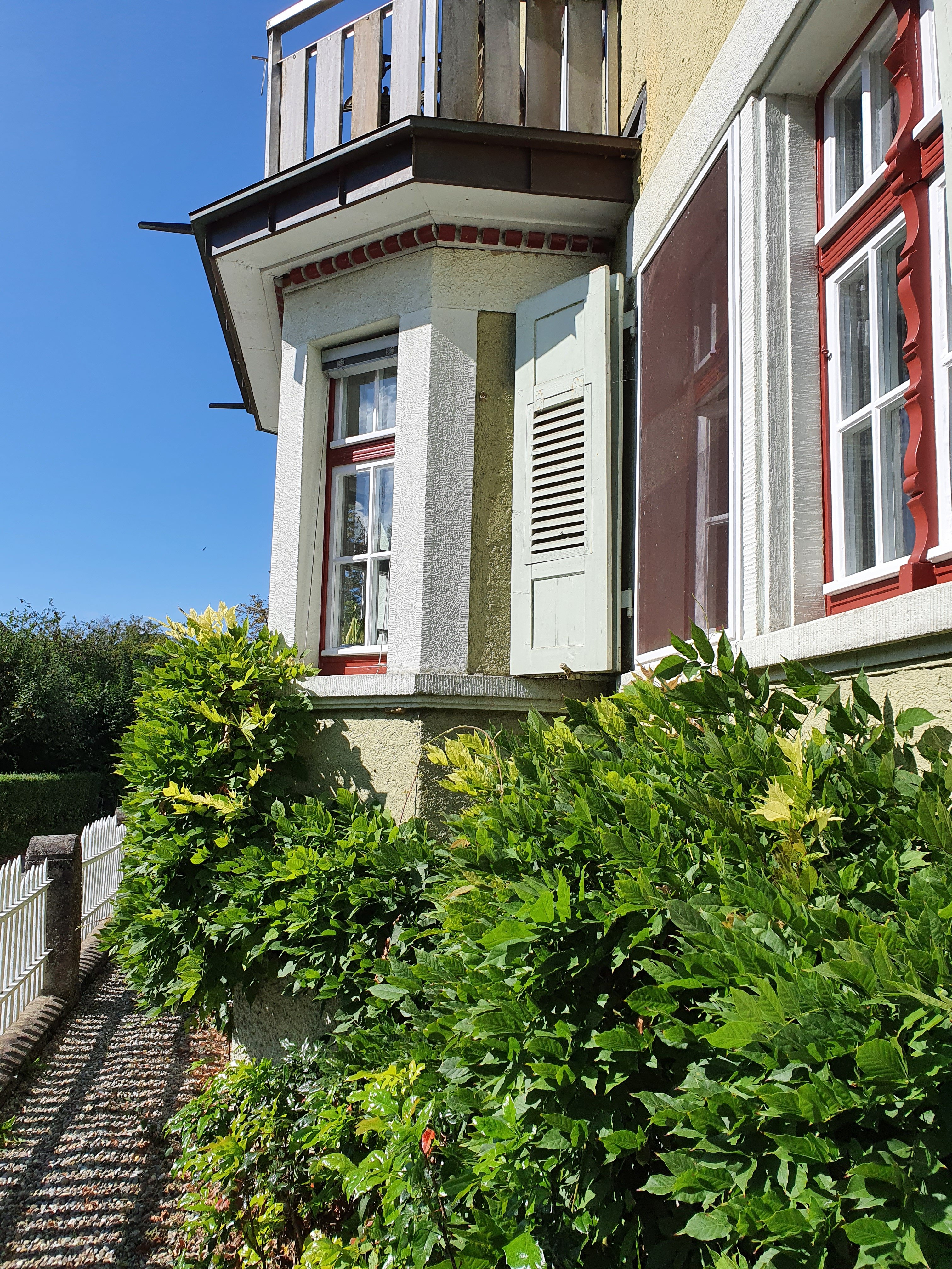

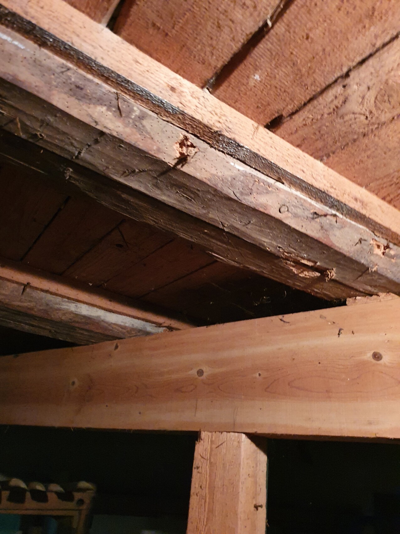

Jetzt mal ernsthaft, ich hatte hier am Anfang 250-300t€ als grobe Einschätzung unserer Seits in den raum geworfen, ohne das wir das gute Stück von innen gesehen haben. Jetzt bin ich mir nicht mal mehr sicher ob das reicht....das Dach sieht von von innen sehr gut aus, muss aber halt gedemmt werden da man von innen die lattung sieht und wir gerne einen Raum draus machen würden. Aber unterkonstruktion ist tadellos. Die beiden Wohnungen sind vom Schnitt kauf so zu lassen, aber es gibt keinen Stuck oder alte schöne Böden die man kaputt machen würde. Das erhaltungswürde ist außen. Das was innen zu erhalten wäre sind die Treppen und der Eingangsbereich. Zur großen Baustelle, der Keller. In einem Raum des Kellers läuft Diagonal ein Stützwerk durch das nachträglich eingezogen wurde. Das stimmt nicht hoffnungsvoll. Außerdem war da der Holzwurm in anderem Gebälk. Ich habe kein frischen Staub gesehen oder übergroße Löcher, aber klassische anzeichen eines Wurmbefalls (wie gesagt Zeitachse unklar) sind da. Hier und da sind kleine risse in der Fassade, aber die wurde vor 30 Jahre gemacht, bzw neu gestrichen.

Zum Holzwurm....tja, das ist so eine Sache. Man müsste wissen, ob es ein alter Befall ist. Grundsätzlich aber kein riesen Problem, solange der Befall nicht immens war. Das müsste sich halt jemand vor Ort anschauen und prüfen. Wir haben auch alten Befall an einer Treppe.
Das mit dem Keller klingt komisch, hast du da Fotos? Zu den Rissen außen kann ich nichts sagen. Du sagst die Fassade wurde "erst" vor 30 Jahren gemacht, d.h. da hat sich danach noch was bewegt. Das zusammengenommen würde mich schon dazu bringen da genauer hinzuschauen, also eine Stüzte im Keller plus relativ neue Risse außen. Hm.
Die Fenster und die Fassade sehen richtig toll aus. Hammer.

Also spontan zum Dach: Wir haben ein wesentlich größeres, bauen eine Gaube und mehrere Fenster ein. Das kostet ca. 100k incl. Ausbau zu Wohnzwecken. Was willst du denn damit machen? Nur Geschossdecke dämmen und ggf. Ein paar Balken austauschen sollte nicht viel kosten, wenn es ansonsten dicht ist. feuchtigkeitsschäden würdest du sehen.
Bei uns hätte das ca. 10k gekostet.
