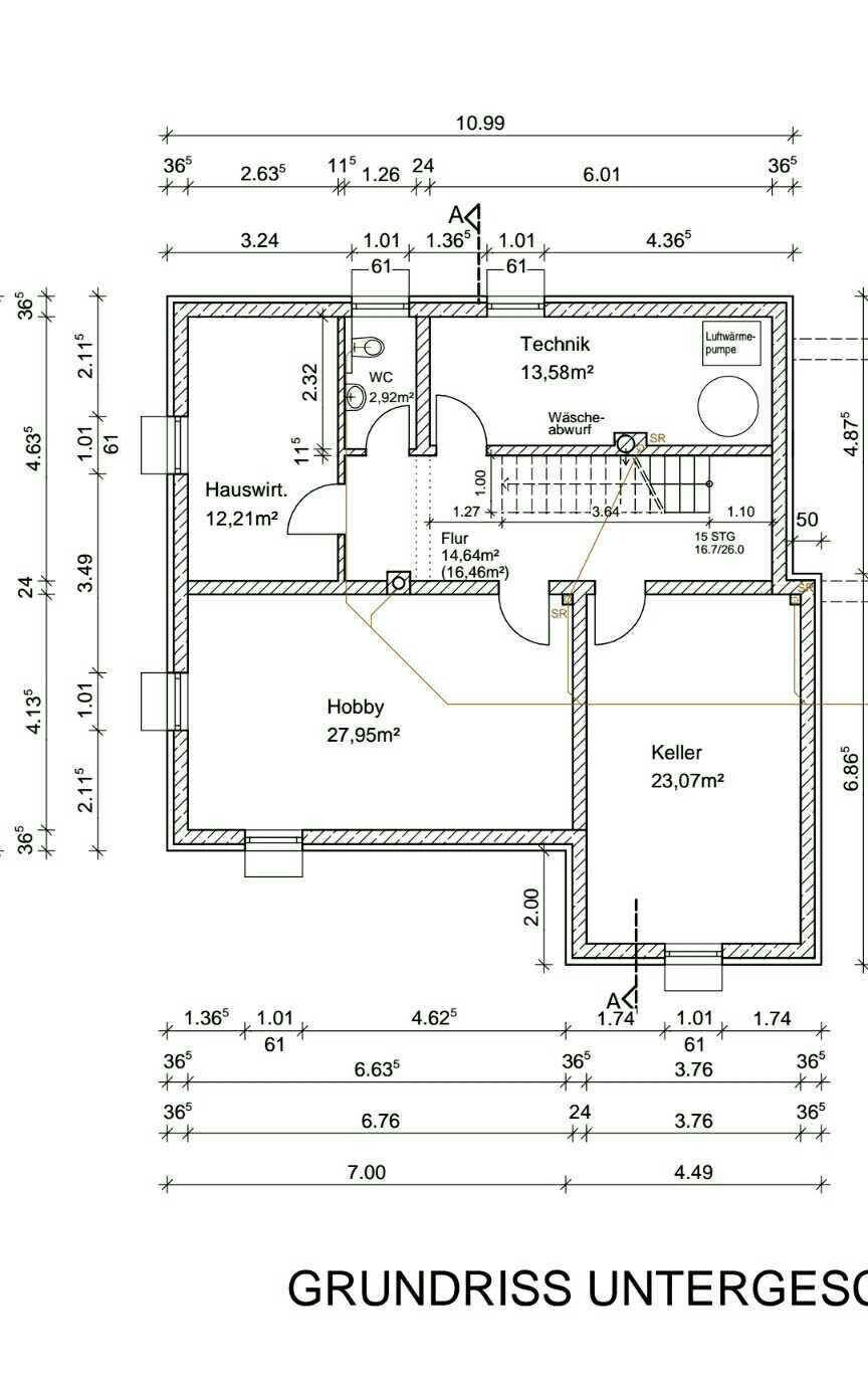

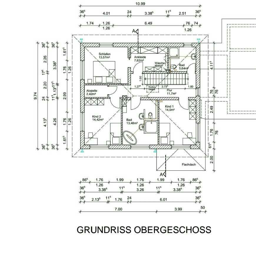

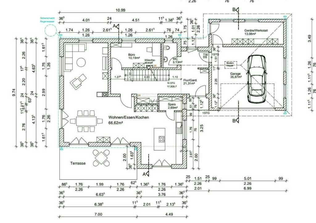

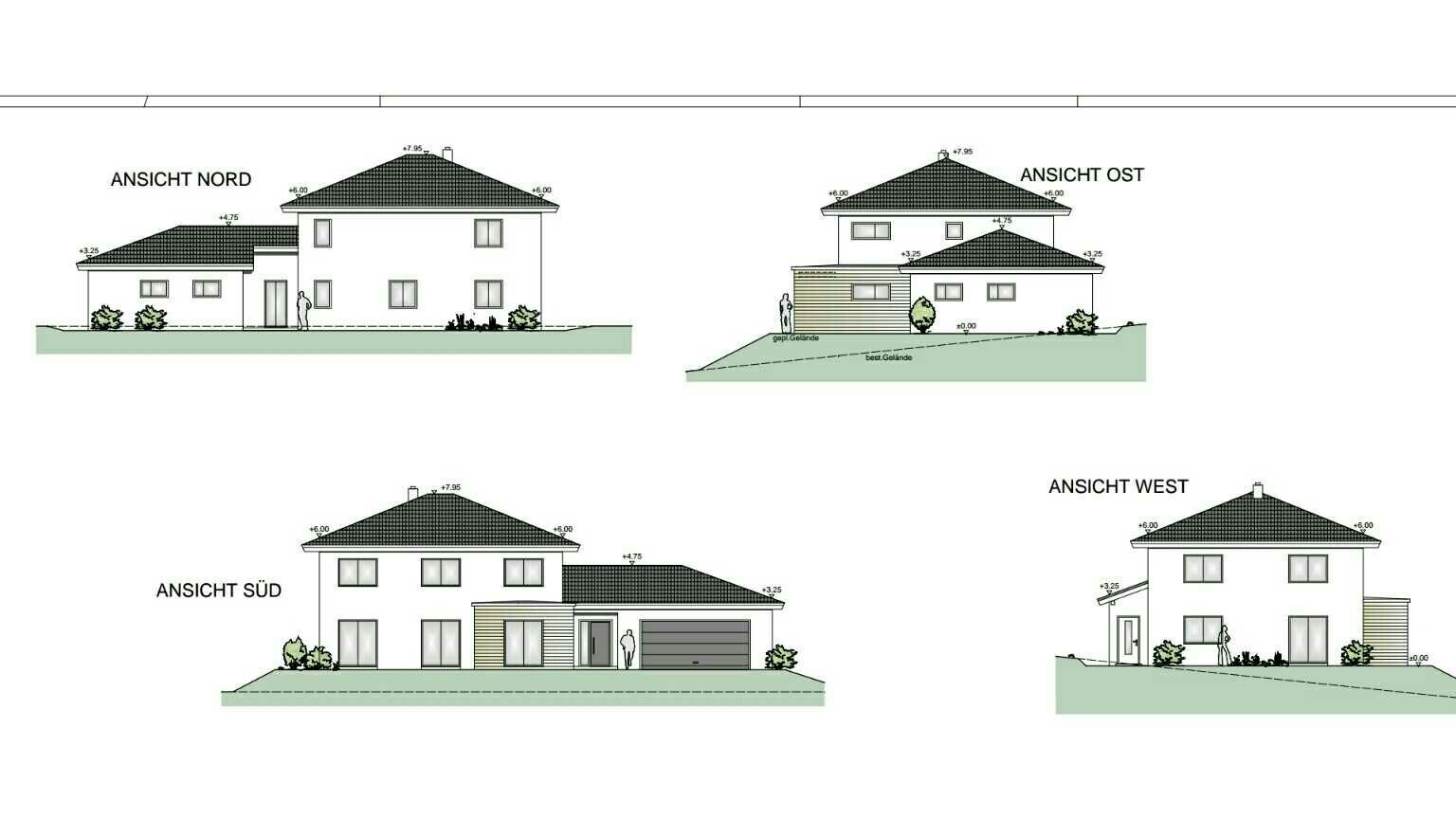

Es gibt mittlerweile schon den dritten Plan. Mal anbei unser aktueller Status.
Schimpft wahrscheinlich gleich wieder über die Speisekammer
Vier Ansichten eines zweigeschossigen Hauses (Nord, Ost, Süd, West) mit Garage.
Grundriss Obergeschoss: Schlafzimmer, zwei Kinderzimmer, Bad, Ankleide, Abstellraum, Flur
Grundriss eines Hauses: Wohn/Ess/Kochbereich, Terrasse, Büro, Speis, Flur, Garage mit Werkstatt.
Grundriss Untergeschoss eines Hauses mit Hobbyraum, Keller, Technik, Flur, WC und Hauswirtschaft.

Das sieht ja schon ziemlich ordentlich gediehen aus, bis hin zu schön ausgetüftelten Details wie dem Wäscheabwurfschacht.
Aber das Gelände wird hoffentlich anders als gezeichnet angepaßt, sonst bräuchte man auf den ersten beiden Metern der Einfahrt einen Geländewagen
Da würde ich den Teil vor der Terrasse so wie gezeichnet machen und den Teil vor Tür und Tor von der Straße hoch gleichmäßig ansteigen lassen.
Kopier´ mal das EG ins Luftbild vom Grundstück.
Ich würde die Küche noch linear verschieben, um in EG und KG auch die gerade Wand wie im OG hinzubekommen. Der Terrasse tut das nicht weh, vermeidet aber viel Statikaufwand. Die Gestaltung der Küche als optisch abgesetzter Baukörper muß man dafür nicht aufgeben.
