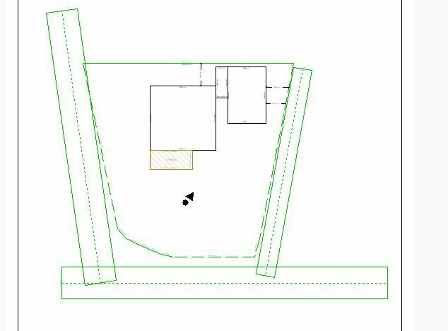

Servus, ein kleines Update. Es hat sich nicht viel getan, außer dass sich die Anforderungen geändert haben, der Bodengutachter beauftragt ist und sich die Position des Hauses etwas verändert hat.
Wir haben uns einige Siedlungen angeschaut und sind zum Entschluss gekommen, dass auch ein keiner Giebel ausreicht. Wichtig ist, dass es kein Zeltdach wird aber 50cm wären schon ausreichend. Zudem wird jetzt auch eine beton podesttreppe in Betracht gezogen. Mit der innenaufteilung stehe ich leider immer noch am Anfang.
Aktuell hängts mal wieder an der Speis. Ich hätte die Küche gern an der Garten Seite aber ich kriege dort die SK nicht vernünftig unter.
Jetzt mal abwarten was der Gutachter bzgl Boden und Keller sagt und überlegen wie man es mit der Küche macht.

11ant 26.09.2017 02:42
Vermute ich recht, daß mit dem "Giebel" hier ein First gemeint ist ? - Ein Zeltdach mit einem schlechten Witz von ansatzweisem First zum Pseudo-Walmdach umzustylen, bringt außer daß es komisch aussieht und den Dachstuhl komplexer macht eigentlich nichts. Aus einem quadratischen Grundriss ist bei allseitiger Dachneigung ein Zeltdach eigentlich die logische Konsequenz. Wozu sollte das Dach eine "Achse" haben, wenn das Haus keine hat ?
MIA_SAN_MIA__ 26.09.2017 02:47
Servus,
sorry ist ja doch schon spät... Natürlich ein First.
ich will ja kein Zeltdach umstylen. Das Haus sollte dann natürlich auch die entsprechenden Maße haben.
11ant 26.09.2017 02:55
Das würde ich dem "Zufall" überlassen, ob der passende Grundriss am Ende quadratisch ist oder nicht.
MIA_SAN_MIA__ 26.09.2017 02:57
Solang mir keine Lösung für die SK einfällt ist das sowieso noch in weiter ferne. Nur quadratisch wirds definitiv nicht. So n Zwergenhut-Dach schaut einfach blöd aus.
Wichtig war jetzt der Schritt zur festlegung der Hausposition. Ich denke besser kriegen wir Haus und Garage erst mal nicht unter.
11ant 26.09.2017 03:07
So würde ich es nicht sagen, eher: daß in Bayern das Satteldach landschaftstypischer ist als das Walmdach; und daß eine Stadtvilla auf dem Land deplatziert wirkt.
