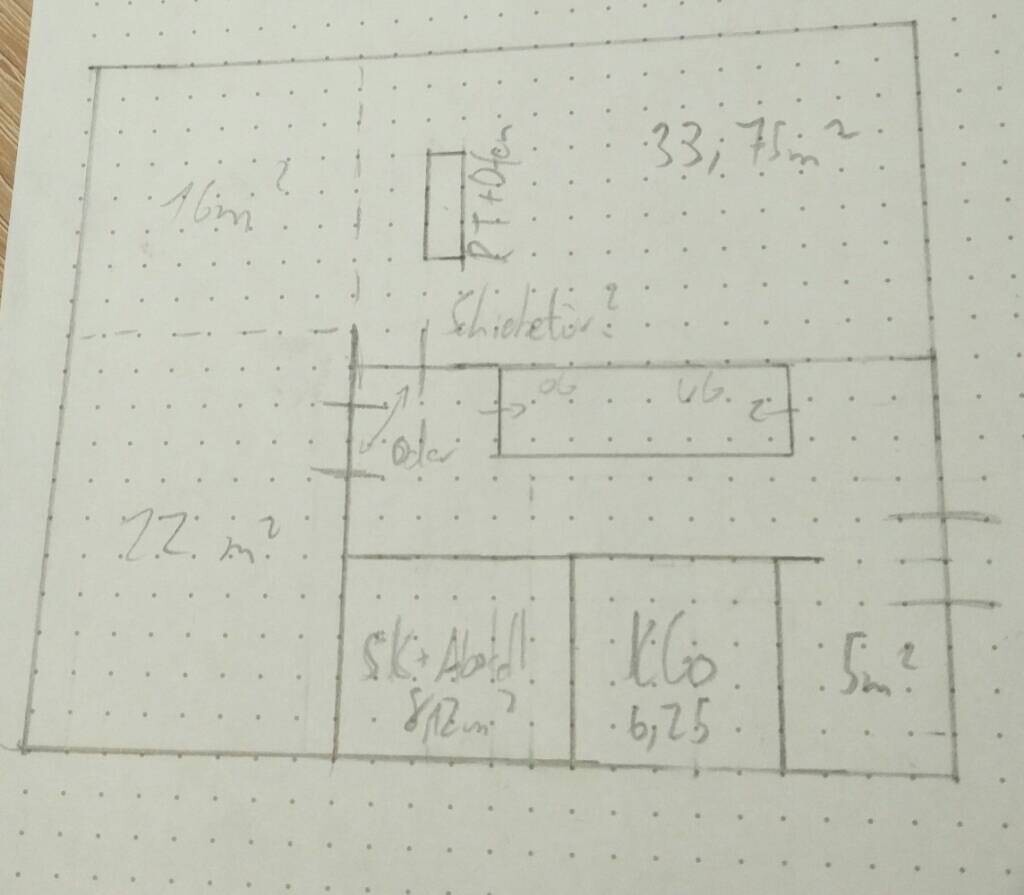

Ich denke einen Tod muss ich sterben und habe daher das Büro ins Obergeschoss verfrachtet...
Ich muss jetzt nachher auch runter zum Grund, weil die E.On irgendwelche Stromkabel rein legen will... Zwar bloß am Bürgersteig entlang, aber erklären lass ich mir das auf jeden fall

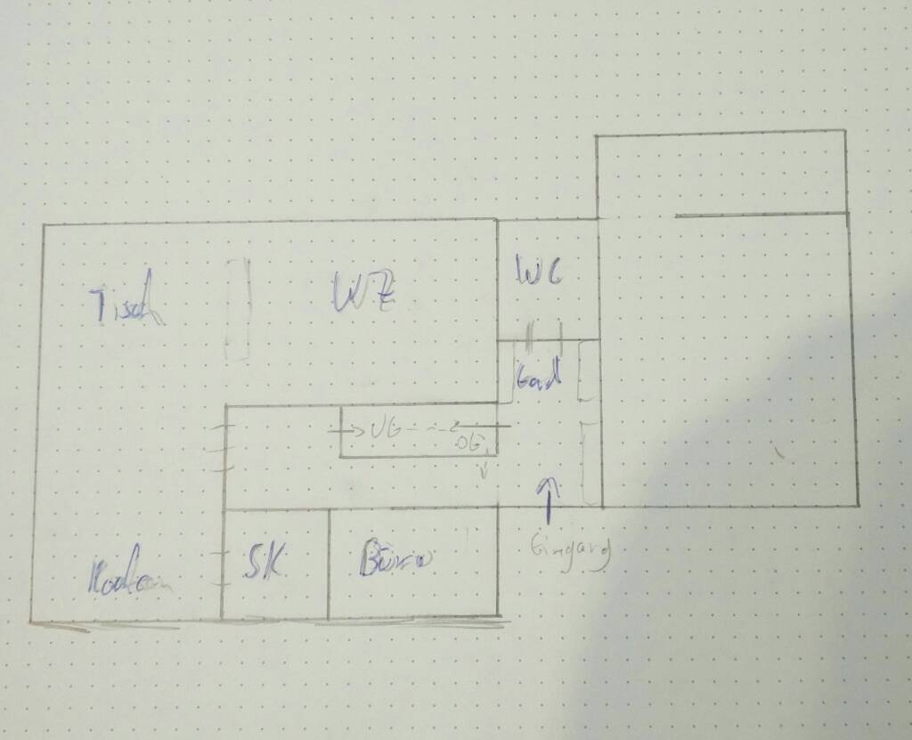

Auch auf die Gefahr hin, dass @11ant mich frisst, noch mal ein Vorschlag mit diesem Windfang. Dieses Mal ohne extra Türen

13.06.17 16:11
Der 11ant ist durch den Vorschlag besänftigt, weil die Treppe nun ihren Austritt zentrumsnah hat. Im übrigen sind 11anten reine Pflanzenfresser (wobei ich persönlich Fleischpflanzerln selbstverständlich dazuzähle).
MIA_SAN_MIA__
13.06.17 20:21
Ich schließe daraus, besser als der letzte?
13.06.17 23:08

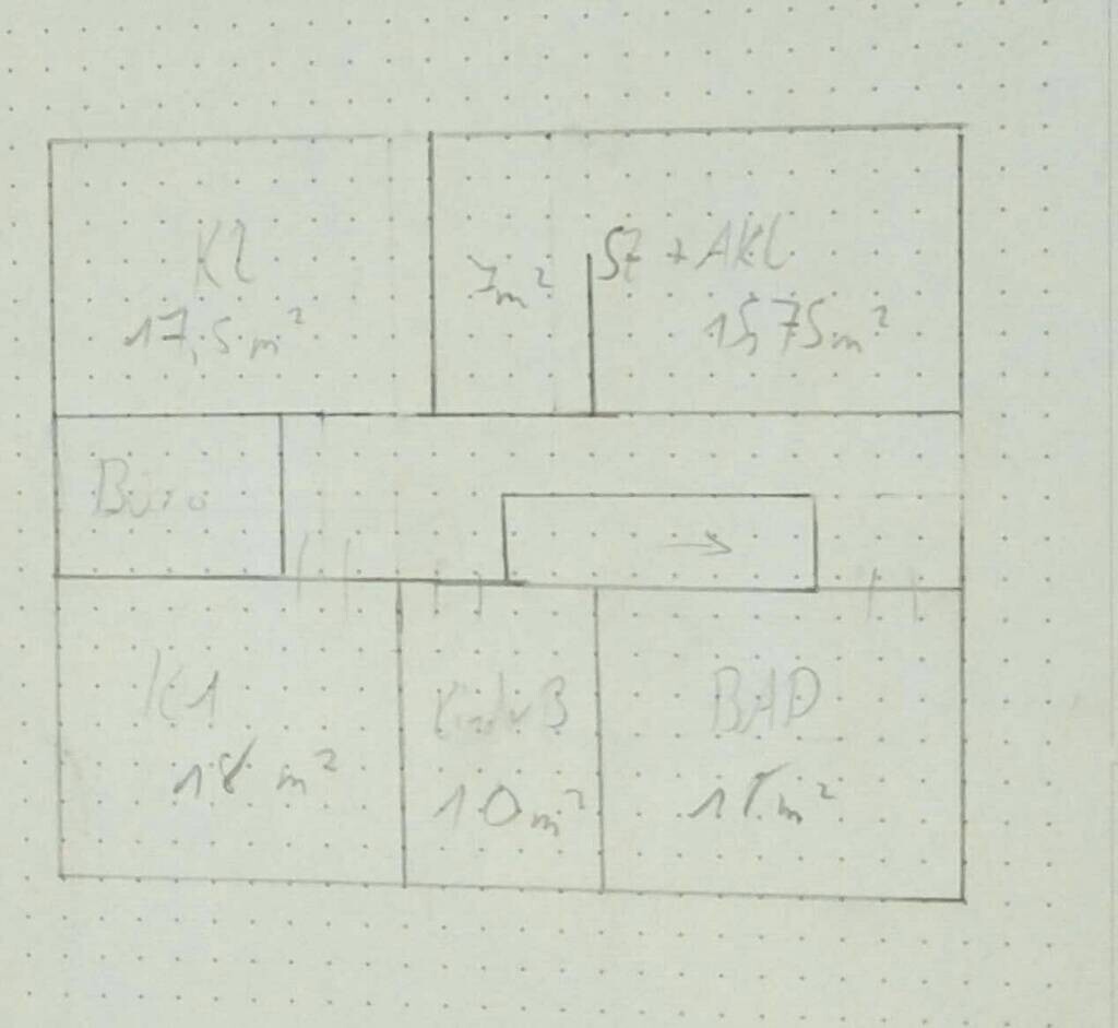

Aus meiner Sicht ja. zeig mal das OG dazu.
Servus,
hab jetzt nicht alles gelesen und weiß nicht genau wie die Ausrichtung von Haus ist, aber möchte nur kurz sagen was mir spontan bei dem Grundriss aufgefallen ist.
Und zwar könnte es in der Garderobe/Diele/Treppenhaus evtl. etwas dunkel werden, da eigentlich nur von der Haustür (wenn mit Glaselement) oder durch die Tür zum Wohn-/Ess-/Kochbereich (wenn offen oder mit Glas) Licht einfallen würde.
