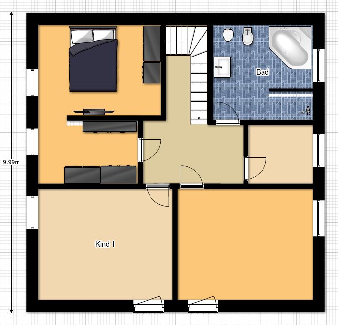

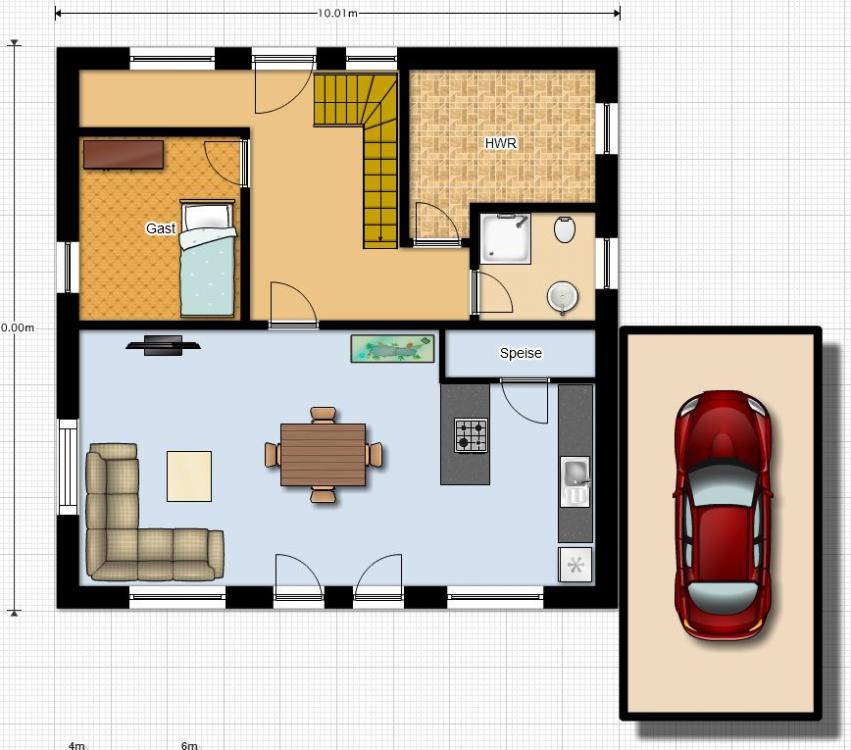

Liebe Forenmitglieder,
nachdem wir uns nun mehrere Wochen an einen Grundriss, der uns gefällt, herangetastet haben, würde ich sehr gern unseren Entwurf hier mal zur Diskussion stellen. Gelesen habe ich hier schon sehr viel aber es ist mein erstes Posting ;-)
Ein paar Eckdaten:
  • Das Haus soll die Außenmaß 10x10m haben.
  • Die Wohnfläche wird ca. 160qm betragen. Kein Keller. Das Grundstück hat ca. 735qm.
  • Es wird ein Satteldach mit 35° Dachneigung bekommen.
  • Wir werden massiv mit Ytongg bauen und eine luftwärmepumpe (split) als Heizung installieren.
  • Im Hauswirtschaftsraum soll die Heizung, Wärmespeicher, Waschmaschine und Wäscheleinen Platz finden.
  • Der Kniestock im OG wird nach fertigem Bodenaufbau 160cm betragen.
  • Die Abbildungen zeigen oben Nord, unten Süd an.
  • Die Traufseiten sind Nord-Süd ausgerichtet.
  • Die Südfenster im OG sind Bodentief und in einem Giebel untergebracht. Also keine schrägen Dachfenster.
  • Im EG wollen wir ein Gästezimmer, eine Garderobe, den Hauswirtschaftsraum und einen offenen Wohn-Kochbereich haben. Gäste-WC mit Dusche.
  • Die Treppe ist nicht maßstabsgerecht dargestellt (ging irgendwie nicht). Das Schrittmaß stimmt aber. Die Länge und Breite sind für die Raumhöhe richtig gerechnet worden. 90cm soll die Treppe breit sein.
  • Das Fenster in Nordrichtung in Höhe der Treppe geht bis zum OG.
  • Im OG soll das Bad ca. 10qm haben und die Kinder-Zi. etwa 15qm. Damit war genug Platz da, um einen Abstellraum und eine Ankleide zu bekommen.
Im Idealfall wollen wir noch im Sommer anfangen zu bauen :)
Danke schon mal für eure Meinungen !!
2D-Grundriss eines Hauses mit Wohnzimmer, Küche, Essbereich, Gästezimmer und Garage.
Grundriss eines Hauses mit Schlafzimmer, Kinderzimmer, Flur und Bad

leider haben deine Grundrisse keine Maße, daher ist es schwierig, die Räume genau zu beurteilen.
Wie groß sind der Hauswirtschaftsraum, die Küche? Wie groß der Abstellraum? der Abstellraum ist im Giebel oder unter der SChräge?
Der Bereich zwischen Haustür und Gästezimmer ist für Garderobe gedacht? sieht nach engem Schlauch aus, aber ist so nicht vollständig zu beurteilen ohne Maße.
Fenster scheinen nicht zusammen zu passen in EG und OG. Aber das macht ein Profi schon rund.

Warum ein quadratischer Grund? Macht sich schwieriger als ein rechteckiger...
Uns fehlen mal der Lageplan bzw das Grundstück: wo ist die Anfahrt? gibts Baufenster? Warum die Garage dorthin, wo sie jetzt steht?
Mir fehlt das Ostfenster in der Küche, mir steht der Tisch im Weg, wenn ich zur Küche gehe, die Garderobe mag ich auch nicht, das Gästezimmer ist schlecht möblierbar (sieht man ja jetzt schon), Zugang Bett durch Ankleide sollte nach vorn gelegt werden, wie rum kommt das Dach?
Bad gefällt mir auch nicht...
Die falsch zu öffnenden Türen lassen wir mal als Bedienungsfehler stehen, bis es sich lohnt.
Bitte mal Lageplan und Maße mit einstellen :)

das Grundstück ist "nur" 18m breit. Daher der Grundriss quadratisch. Die Dachschrägen sind nach Nord und Süd gerichtet. Das Haus soll an der Nordseite ca. 5m von der Strasse stehen. Auf der Südseite ist der Garten dann ca. 20m lang. Die Zufahrt kommt von Norden. An der Küche ist kein Fenster, da dort die Garage hin soll.
Der Hauswirtschaftsraum ist ca 8qm groß. Das Gästezimmer ca. 9qm. Das Bad im OG ist etwa 10qm groß.
Danke :)

ohne Bemaßung kann man nicht viel dazu sagen.
Aber was man auf Anhieb erkennen kann:
• Garderobe wird sicher zu eng
• die Dusche im EG würde ich streichen
• der Hauswirtschaftsraum könnte knapp werden
Warum baut ihr keinen Keller? Bei eurem Raumbedarf wäre der sicher von Vorteil. Denn aktuell ist alles selber beengt bei euch.
• Im OG scheint die Ankleide nicht breit genug zu sein für die eingezeichnete Möblierung, oder?

Türen im OG stimmen nicht. Anschlag im Abstellraum ändern. Schlafzimmer und Kind2 in den Raum und nicht in den Gang.
Wie kommt ihr von der Garage zur Haustüre? Da lauft ihr einmal ums Haus. Wieso die Garage nicht ganz im Norden? Garagen dürfen im Normalfall auf die Grundstücksgrenzen und außerhalb der Bauräume errichtet werden, wenn im Bebauungsplan dazu nichts steht.
