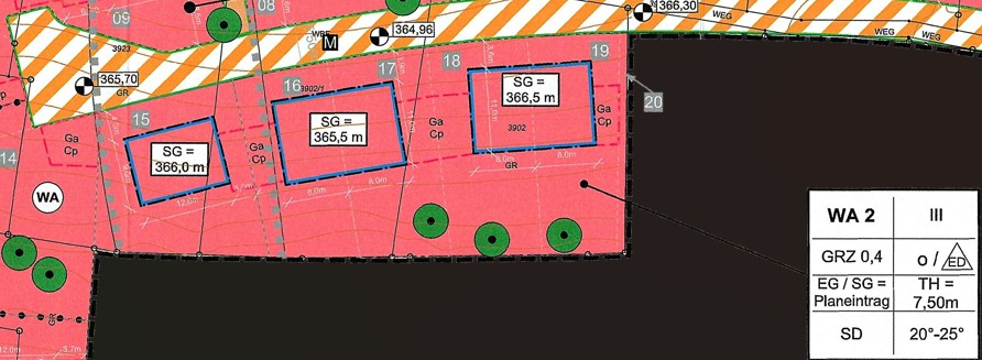

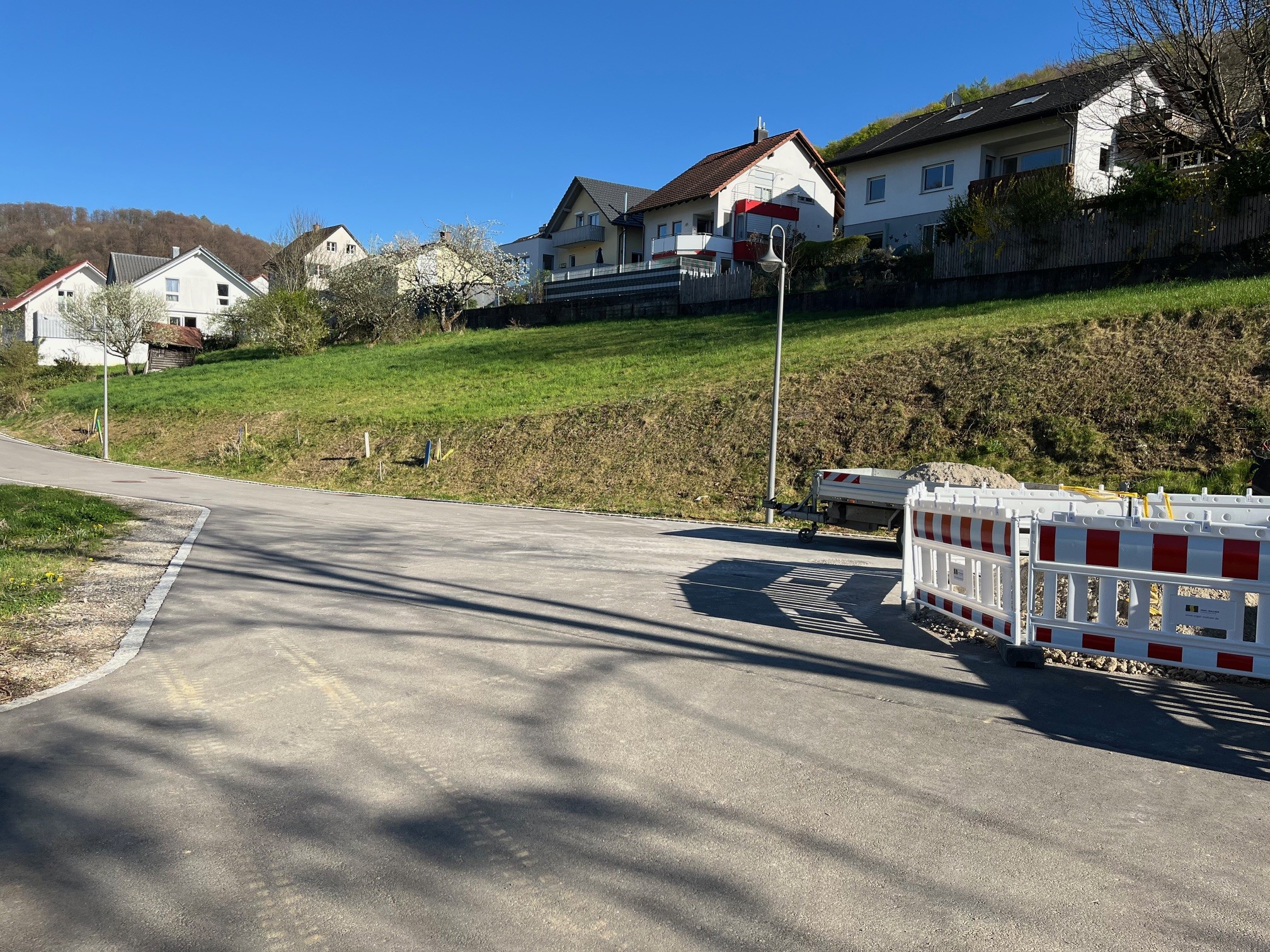

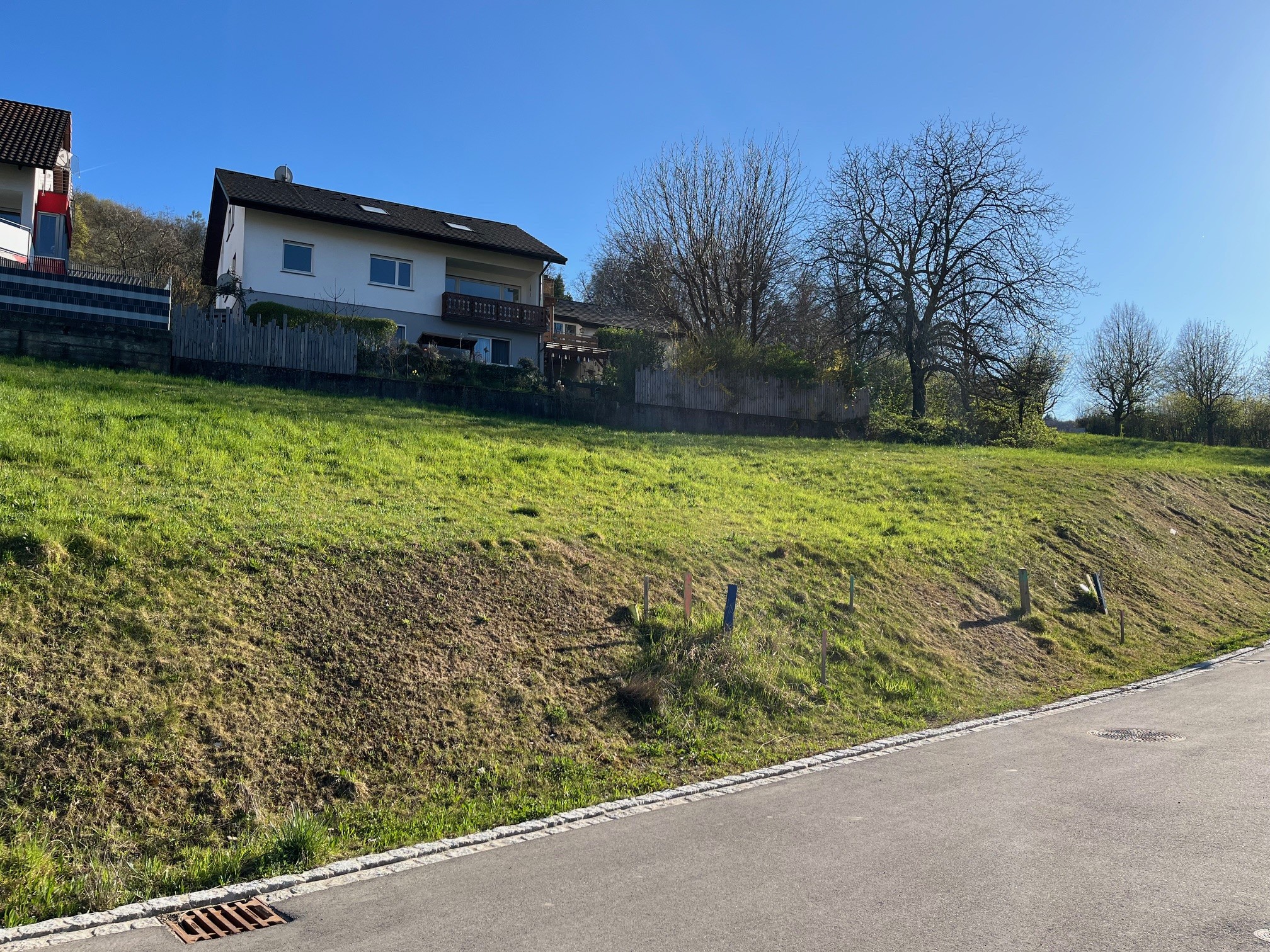

Meine Frau und ich erwägen, ein Grundstück für die Bebauung mit einer Doppelhaushälfte im Süden Baden-Württembergs zu erwerben für unsere Familie (momenran zwei, bald drei Kinder). Leider sind wir absolute Novizen und daher für eine grobe (und konservative) Schätzung der Baukosten sehr dankbar.
Rahmenbedingungen:
- Das Grundstück hat 333qm (Grundstück 17 auf dem Plan) und befindet sich in Hanglage (siehe Fotos).
- Die Doppelhaushälfte sollte drei Geschosse haben: Sockel-/Kellergeschoss in den Hang gebaut (Eingangsbereich, Garage, Keller), Obergeschoss (Küche, Bad, Wohnzimmer, Schlafzimmer), Dachgeschoss (Bad, drei Schlafzimmer). Ober- und Dachgeschoss sollten zusammen ca. 150qm Grundfläche besitzen.
- Uns schwebt ein "einfacher" Baukörper mit Satteldach vor, aus Kostengründen wahrscheinlich Fertighaus.
- Wir haben (so glaube ich...) wenig besondere Wünsche, außer Photovoltaik, Wärmepumpe und bodentiefe Fenster im Obergeschoss.
- Wir planen keine Eigenleistungen, das Haus soll schlüsselfertig sein.
Sollten wir mit min. 3000€ pro qm (= 450.000€) + 80.000€ für den Keller + 80.000€ Nebenkosten rechnen? Das wären insgesamt min. 610.000€ (ohne Grundstück).
Wahrscheinlich fehlen für eine seriöse Schätzung viele Informationen, die ich gerne nachzureichen versuche. Vielen Dank für Einschätzungen und gerne auch für weitere Hinweise!

Bescheidene Frage. Wer, wann und wie wird die zweite Hälfte gebaut? Davon hängt vieles ab.
Zum Preis. Da der Keller mit den Eingang auch in die thermische Hülle muss und Sankt Wohnfläche wird, wird das Budget nicht reichen.
Baunebenkosten, Außenanlagen etc. nicht vergessen

Da genügt eigentlich einer, ich empfehle den Goalkeeperthread. Den TE rätst Du ganz recht zur Abstandnahme auch von diesem "eindeutig nicht Anfängergrundstück" (das am besten im Paket als zwei Doppelhäuser und ein Einzelhaus ein Fall für einen ortskundigen Bauträger wäre). Mitlesern mit Interesse an diesem Grundstück (aber nicht ebenfalls "Novizen") sei geraten, sich mit dem Nachbarn (16) zu verständigen. Ein Vorteil dieses speziellen Hanges ist, daß hier der Hälftennachbar von vornherein ausgeschlossen nicht von einem Bodenplattenhaus träumen kann. Durch das erdberührte Sockelgeschoß ist zumindest für dieses auch eine "steinerne" Bauweise vorgezeichnet. Alles andere habe ich hier (siehe Forensuche in meinen Beiträgen mit dem Stichwort "Doppelhaus" sowie in meinem externen Beitrag "Ein Doppelhaus hat ZWEI Hälften") bereits gesagt.

Ich kann auch nur sagen, dass der Keller kein Keller-Keller ist, also nur als Nutzraum, sondern ja zu Wohnzwecken Eingang, Garderobe und wahrscheinlich WC haben sollte und somit in die thermische Hülle gehört. Da sollte man dann auch ausgebaute beheizbare Wohn-Qm in die Kosten mit einberechnen. Mag sein, dass man unter die 3000€/qm kommt, aber es gibt bei Hang genug Kosten, die einfach nicht kalkulierbar sind. Insofern rechne mit 3000€/qm.

Der einfache Baukörper auf einem schwierigen Grundstück. Da muss man meist abstützen und anhäufeln. Das geht zusätzlich ins Geld. Wie sieht denn die Auffahrt in das UG aus? Das müsste ja ausgebaggert und abgefangen werden?!
