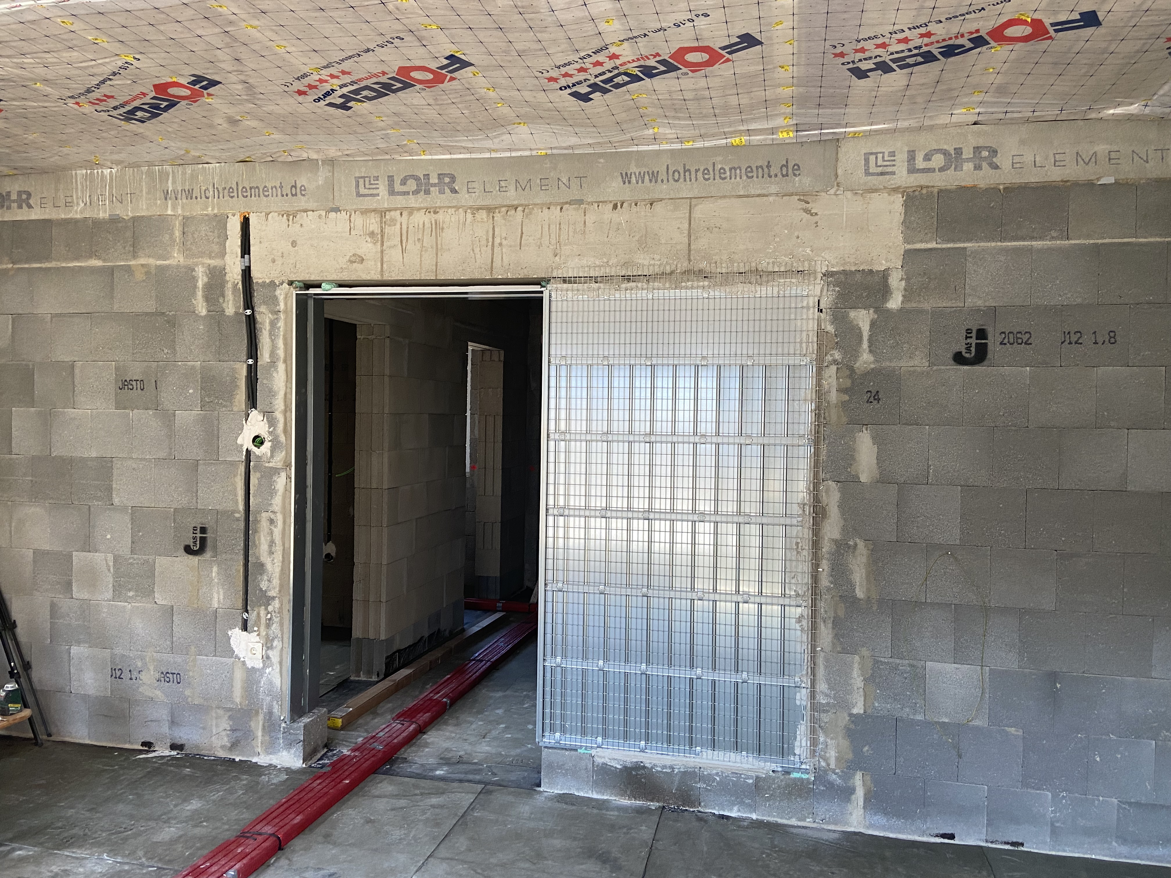

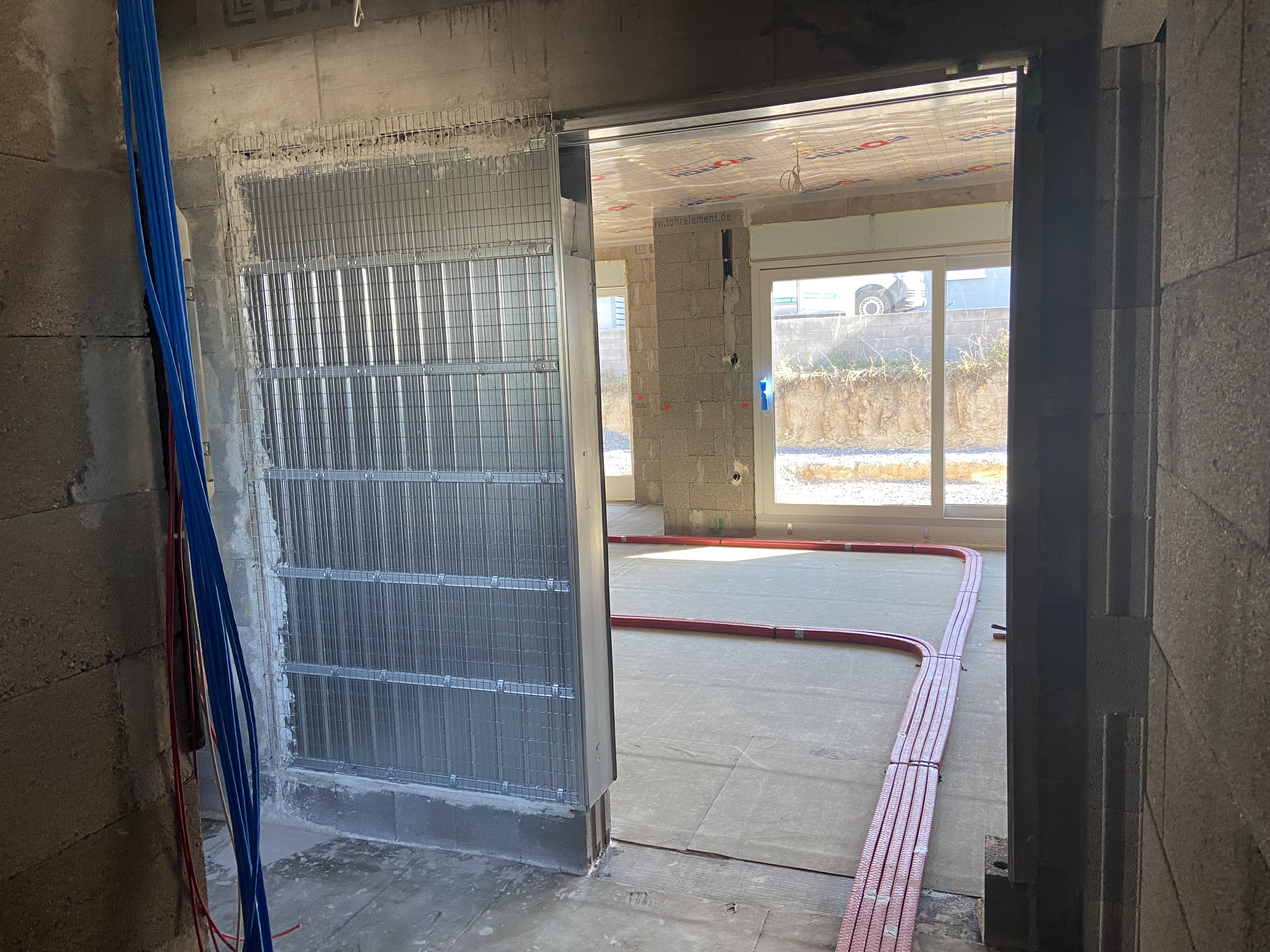

Von Eclisse gibt es die vorgefertigten Schiebetürkästen nicht nur für Trockenbau sondern auch für Massivwände. Die setzt

@Costruttrice hat ja schon angefangen zu schreiben. Nimm eine fertige Variante für Massivwände. Sollte die nicht in der passende Größe sein, dann mit Trockenbau - ist ja auch nicht anders vom Prinzip. Übergänge mit Gewebe spachteln, damit es keine Haarrisse gibt.

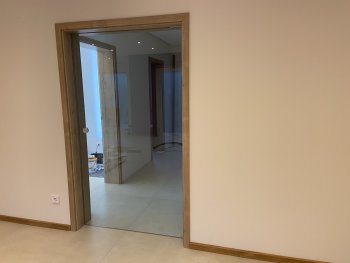

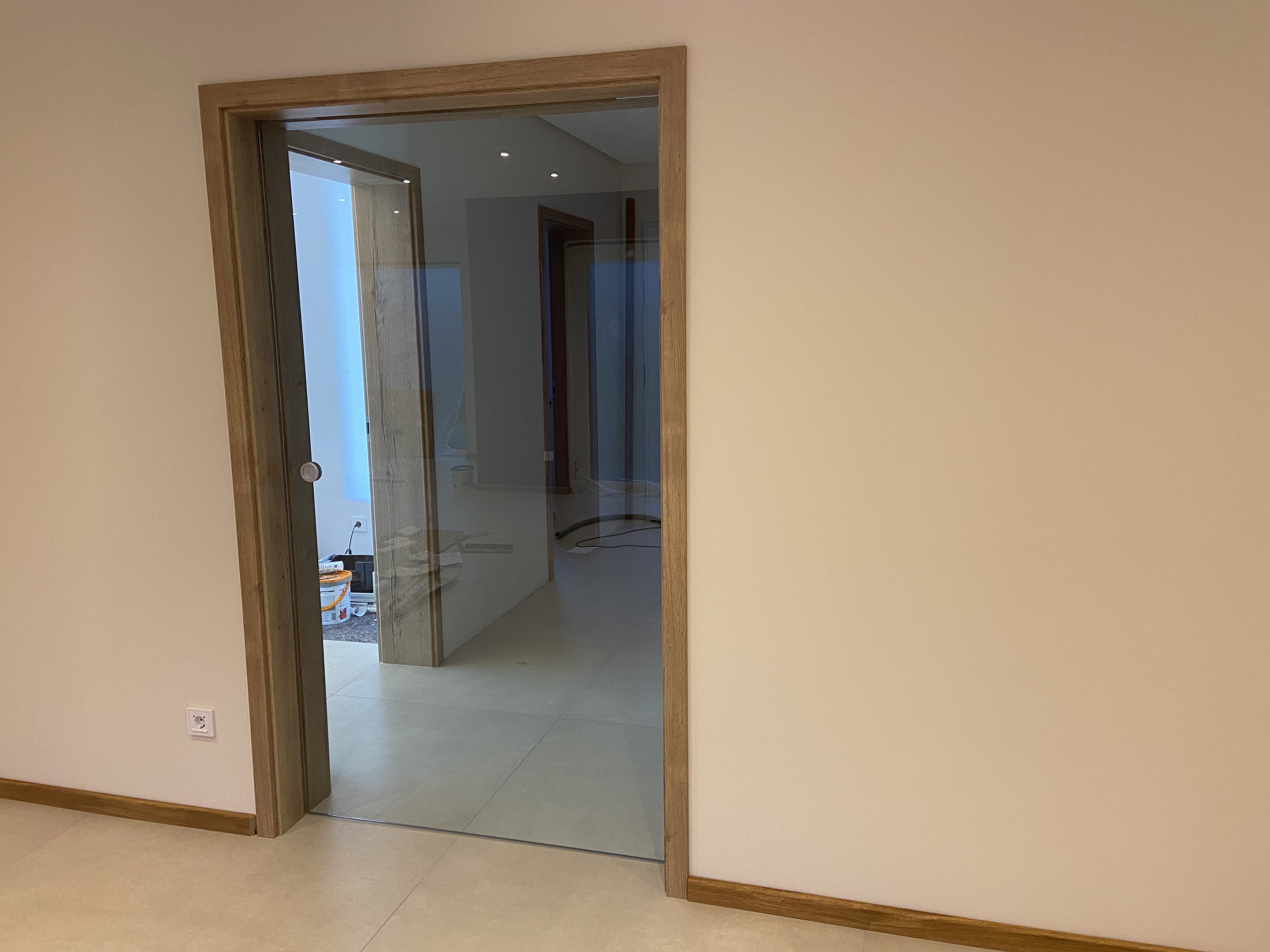

Du benötigst also im Grunde genommen eine vor der Wand laufende Schiebetür die trotzdem nicht sichtbar ist. Das würde sich wahrscheinlich nur mit einer kompletten Vorsatzwand realisieren lassen. Da muss man dann natürlich schauen was es für geeignete Türfutter es gibt.
IMG_1236.jpeg IMG_1235.jpeg schiebetuer-auf-tragender-innenwand-wie-verkleiden-653084-1.jpeg
Das auf den Bildern ist die Variante die @Costruttrice meinte
