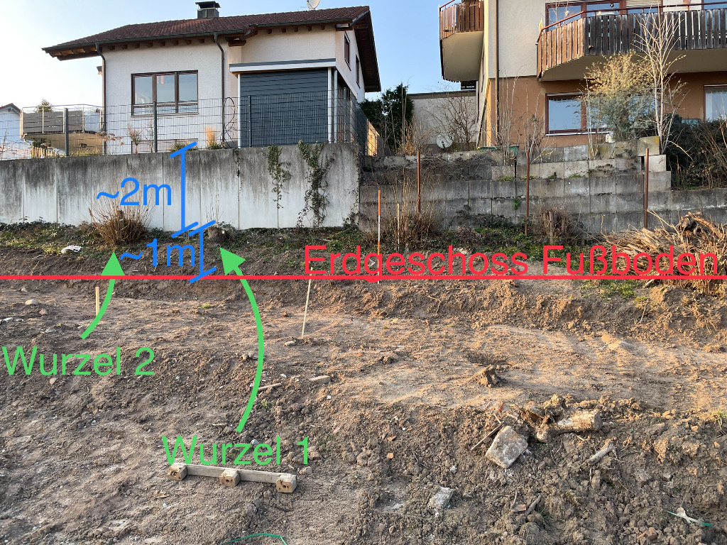

Wir hatten letzte Woche unser Grüne Wiese Gespräch auf dem Grundstück, das bedeutet Tiefbauer, Kellerbauer und Hausbauer alle waren da. Dabei haben wir leider entdeckt, dass das Höhenniveau im Verhältnis zur Nähe der Stützmauern der Nachbarn nicht ganz so ist, wie es theoretisch hätte sein sollen. Wir sind näher dran und auch nicht so hoch wie gedacht. Nun könnte man darüber sinnieren wie so etwas passieren kann, bringt aber nix, ich brauch Lösungen, weil es jetzt nun mal so ist wie es ist.
Ich habe mal zwei Bilder hochgeladen auf denen ganz gut zu erkennen ist um was es geht. Ich hab auch farblich Markierungen gesetzt um wirklich einen Überblick zu haben.
Zur Problematik:

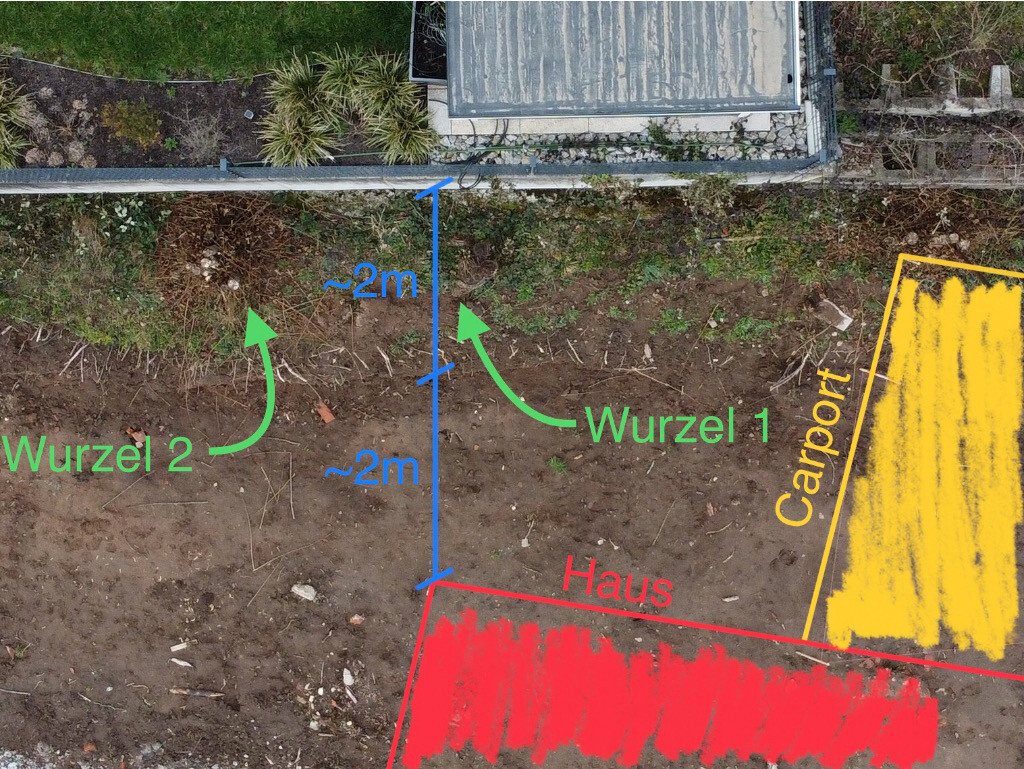

Wir haben ein eher größeres Carport als Hauseingangsüberdachung und Abstellfläche mit dem Haus gekauft (Bauantrag ist durch und Haus ist auch schon in der Produktionseinplanung, weshalb Änderungen auch nicht mehr möglich sind). Über dem Carport steht eine Mauer aus Pflanzsteinen (rechts auf Bild 1 zu sehen), hier kommt jetzt über die gesamte Länge eine Stützmauer vom Tiefbauer, sodass dem Carport und der Bestandsmauer nichts passieren kann, quasi eine Stützmauer für die Stützmauer. Die wird gemacht, bevor das Haus und das Carport kommt, anders würde es keinen Sinn ergeben.
Links im Bild sieht man eine Stützmauer aus 2m hohen L-Steinen. Man kann auf den Bildern sehen, dass der Tiefbauer schon Erde abgetragen hat, bis ca. 2m vor dieser Mauer. Näher hat er sich vorerst nicht ran getraut. Zusätzliches Problem an dieser Stelle sind zwei große Wurzeln die ziemlich sicher bis unter das Fundament der L-Steine ragen.
Der Tiefbauer hat nun die (berechtigte) Angst, dass wenn er näher an diese Mauer geht und die Wurzeln abfräst (herausziehen will er sie nicht, weil er (und wir) glauben, dass sie eben unter die L-Steine reichen), diese absterben und das irgendwann auch dazu führt, dass sich diese L-Steine setzen könnten.
Wie ihr sehen könnt, brauchen wir aber definitiv noch mehr Rangierfläche um überhaupt mit einem Fahrzeug unters Carport zu kommen, bzw. auch wieder raus, aktuell sind es ca. 2m bis zur Hauskante, was definitiv zu wenig Platz ist. Es so zu lassen würde auch viel zu viel Platz vom Grundstück verschwenden, wir möchten zwar hier auch irgendwas der Mauer entlang pflanzen, aber ein 2m breiter Streifen ist zu viel des Guten.
Nun brauchen wir euren Rat. Habt ihr Ideen wie man diese L-Steine abstützen kann/muss, wenn man diese beiden Wurzeln raus haben möchte?

Bilder finde ich jetzt nicht mehr. Wir mußten auch tiefer graben als die alte Stützmauer ging. Die Mauer wurde in 1,5m Abschnitte unterteilt
1,5 m abgraben und betonieren, 3 m stehen gelassen, 1,5 m abgegraben und betoniert, 3, m stehen gelassen usw
1,5 m bereits betoniert, 1,5 m abgegraben, 1,5 m stehen gelassen usw
3 m bereits betoniert 1,5 m abgegraben, usw
Somit wurde eine kleine Stützmauer vor die alte gesetzt.
Festgelegt hatte das der Tiefbauer, der Architekt und der Sachverständige nach kurzer Rücksprache mit dem Statiker und Geologen

was hast du für Boden, sandig oder lehmig,
wohin entwässern die Obernachbarn ihr Dach, die Treppe runter ?
Schau dir das bei Starkregen genau an.
Das solltest du bei der Planung beachten
hanghaus2023
Such mal im Internet nach Unterfangung. Günstig wird das nicht.
Habe ich das richtig verstanden? Du willst 2 m tiefer als die best. Stützwand?
Ein Lageplan vom Grundstück mit zukünftigen Bauwerken und Höhenangaben und entsprechende Schnitte würden helfen.

Es handelt sicher eher um lehmigen Boden. Den Luftbildern zu Folge entwässert der obere Nachbar in die Erde, weshalb ich davon ausgehe er geht direkt in den Kanal, es schaut noch ein Rohr von unten raus in das das Fallrohr mündet.
@hanghaus2023
Nein, es ist ungefähr ein Meter von der Unterkante der L-Steine, bis dann unser Pflaster kommen soll. Die L-Steine sitzen aber auch noch auf einem Fundament. Die Wurzeln sitzen ungefähr bei der Hälfte, also genau so, dass sie vermutlich bis unters Fundament reichen. Auf Bild 1 ganz gut zu sehen.
