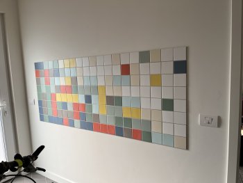

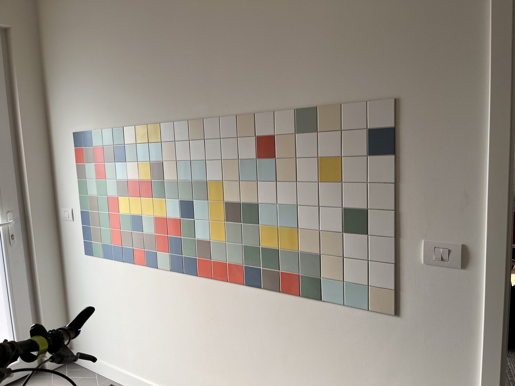

Gerne. Den Zollstock kann man nun gar nicht professionell ablesen.
Aber hier für die Interessierten noch ein Foto der Fliesenwand in Schön; Die Fliesen sind Resteverwertung. Eigentlich habe ich mein Gäste-WC so gefliest.
Aber jetzt ist es genug mit eigenen Hausfotos. Ich will ja den Faden nicht kapern.
kurz on-topic: Fliesen sind die beste Wahl bei Schlauchfluren. Man kann ganz beruhigt mit allem Gedöns was man bei sich hat, an den Wänden entlang schrappen. :D
