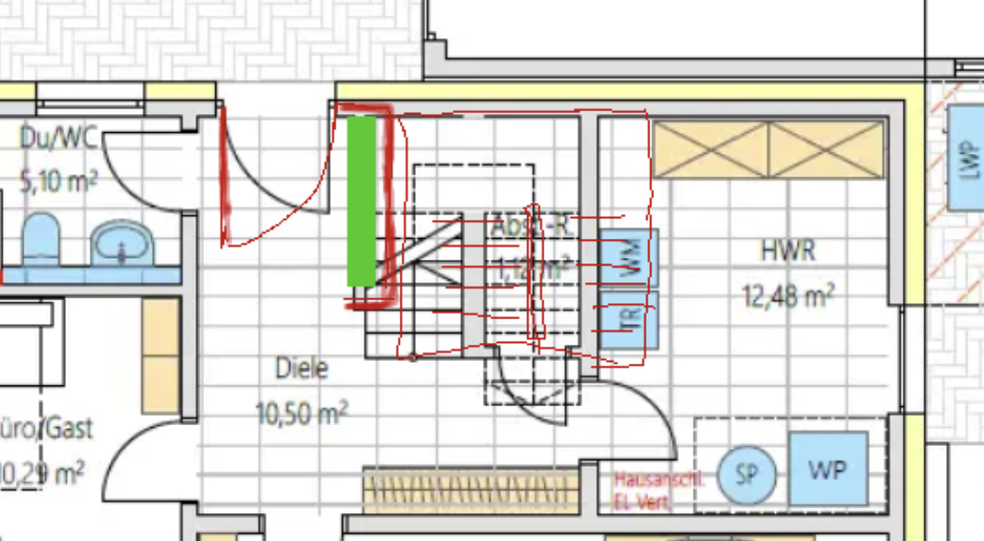

Eigener Grundrissentwurf Stadtvilla 180qm mit Doppelgarage Feedback

Da würde ich eher eine große Festverglasung und eine Tür vorsehen. Was meinst Du wie oft Du die große Tür offen lässt?
Spätestens wenn Du die Insekten im Haus hast lässt die nicht mehr auf.
Wir überlegen die beiden Flügeltüren auf der Südseite durch eine 4m breite Hebeschiebetür zu ersetzen, um möglichst wenig / keine Fensterfläche hinter dem Sofa zu verschwenden. Spricht aus eurer Sicht etwas gegen eine solche breite Schiebetür (schwer zu öffnen etc.)?
Gegenvorschlag: nicht 4m breit Hebeschiebe, sondern dreiteilig Faltschiebe (ggf. sogar nach außen zu öffnen zu erwägen). Und gönnt dem Hauswirtschaftsraum anstelle des bodentiefen Fensters gleich eine Nebeneingangstür.
hausbauer_93
Entwurf 1 (+ positiv, - negativ, o neutral)
EG
1) Schöner, breiter Eingangsbereich dank der 1/4 Treppe +
Entwurf 2 (+ positiv, - negativ, o neutral)
EG
1) Sehr positiv überrascht von der Podesttreppe +
2) Vernünftiger Eingangsbereich, wobei uns aktuell der Eingang von Entwurf 1 etwas besser gefällt o
Wo ist bei euch die Garderobe geplant? Bei Entwurf 1 seitlich der Treppe? Und bei Entwurf 2?
dimba234
Mit der Faltschiebe werde ich nicht so richtig warm. Da sind zig Gelenke dran und gleiten muss das Konstrukt ja auch noch. Vom Preis her vermutlich kaum ein Unterschied zur Hebeschiebetür? Großer Vorteil natürlich, dass sich die Faltschiebetür fast komplett öffnen lässt. Das sieht schon richtig gut aus, keine Frage. Aber wie oft macht man das?
Nebeneingangstür im Hauswirtschaftsraum wird umgesetzt - danke dafür.
Vor der Treppe wie im Grundriss zu sehen. Nicht optimal, da doch etwas von der Eingangstür entfernt. Dafür genug Platz für einen großen garderobenschrank.

Der Preis.
Ich wollte unbedingt eine Hebe-Schiebe-Tür zur Haupt-Terrasse. Nach der Bemusterung habe ich die dann als erstes gestrichen (ca. 10k Aufpreis ggü. einer gleich großen Flügeltür). Das mag bei anderen Anbietern etwas moderater ausfallen.
Es sind tatsächlich "nur" 3.500,- EUR Aufpreis für die 4m Hebeschiebetür. Hat mich schon fast überrascht, da ich mit mehr gerechnet habe.

Vor der Treppe wie im Grundriss zu sehen. Nicht optimal, da doch etwas von der Eingangstür entfernt. Dafür genug Platz für einen großen Garderobenschrank.
Ok, das ist wirklich nicht optimal und ihr wollt vermutlich auch nicht, dass jeder mit den Schuhen durch euren Flur geht und den Dreck hinträgt. Letztendlich werdet ihr die Schuhe bei E1 irgendwo Die Garderobe ist weder bei E1 noch bei E2 optimal. Grundsätzlich finde ich aber auch den E2 besser!
Lässt sich hier vielleicht die Podesttreppe noch 50cm nach rechts verschieben? Das hätte die Folge, dass der Technikraum und oben das Bad kleiner wird. Aber ihr könntet eine schöne großzügige Garderobe (in hellgrün gemalt) dann vor der Podesttreppe und eben gleich beim Eingang machen. Hab das mal schnell gezeichnet:
Grundriss eines Wohnhauses: Diele, Treppenaufgang, HWR, Du/WC.
