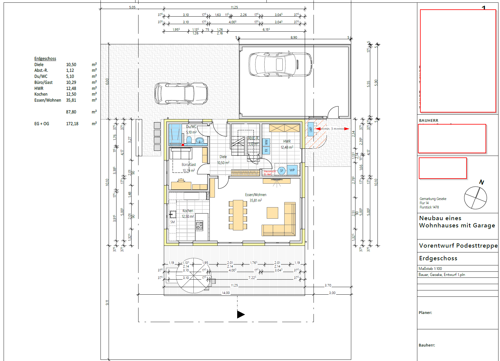

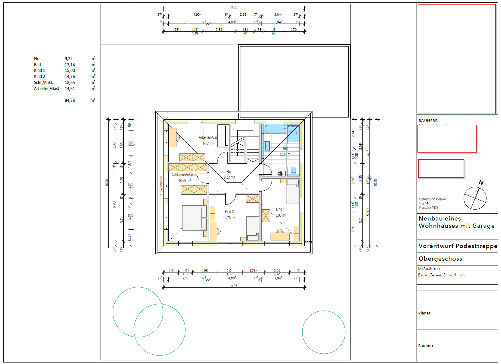

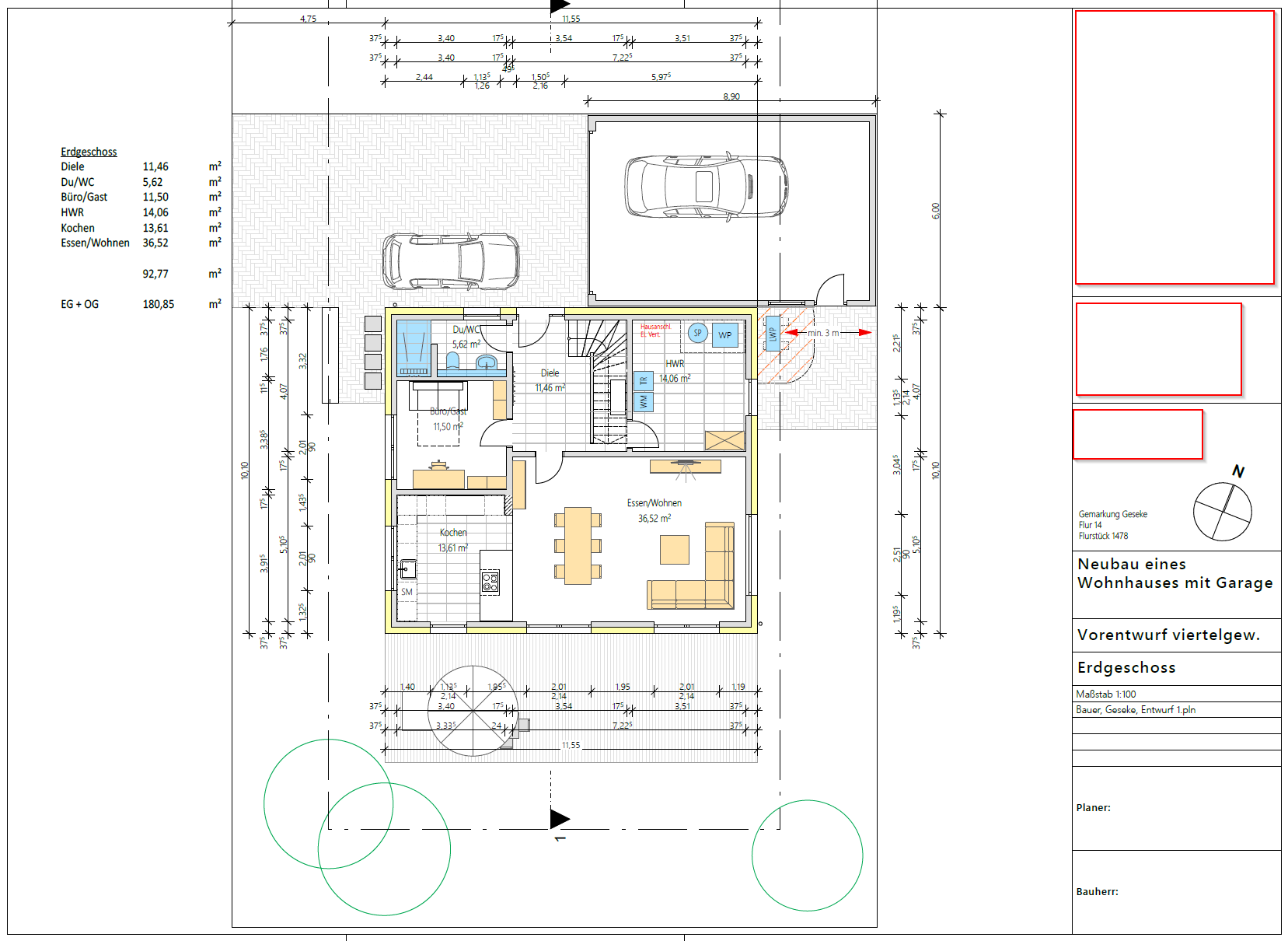

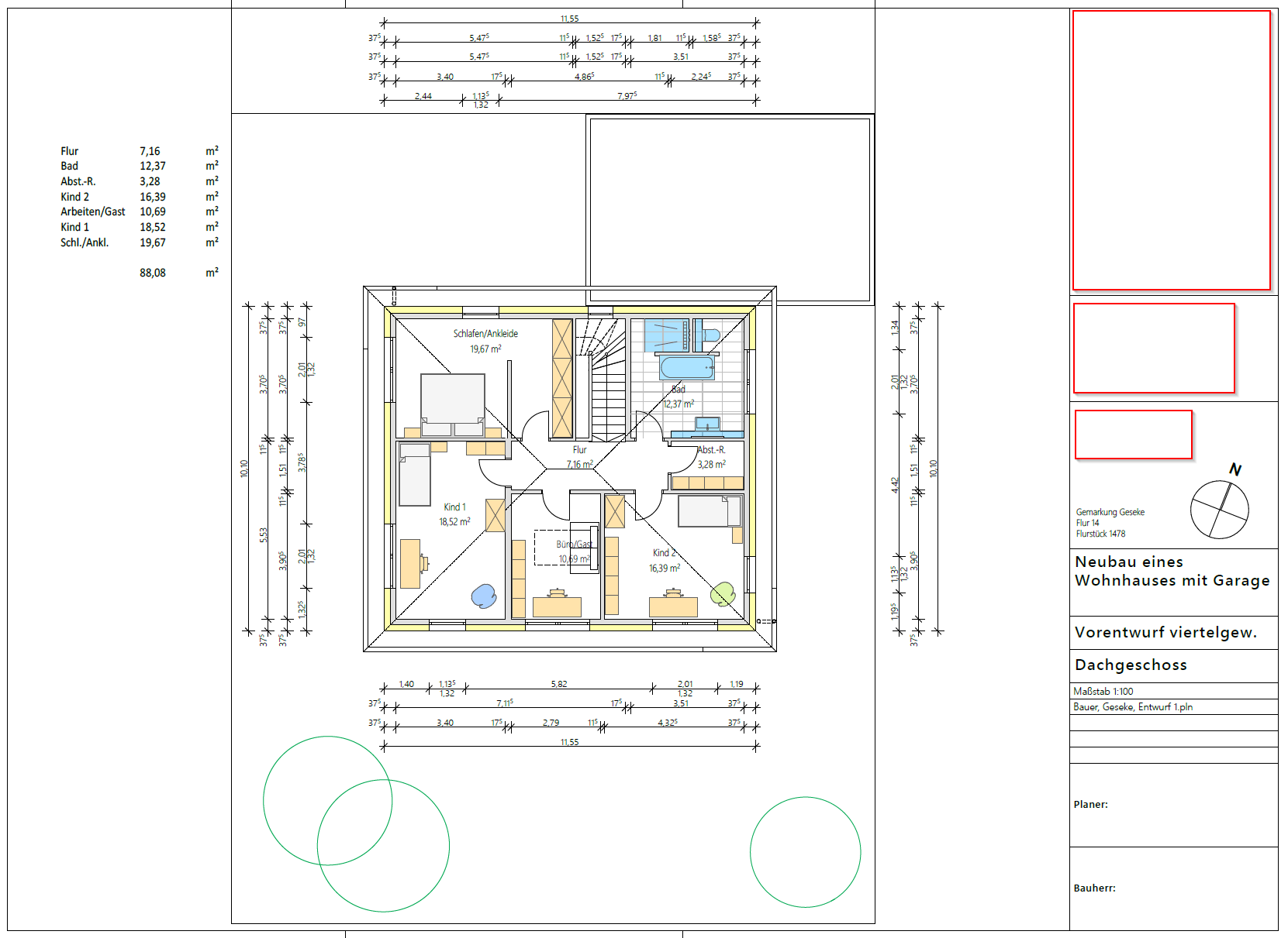

es gibt wieder ein Update. Wir haben uns vor einigen Tagen mit einer Architektin getroffen, unsere Wünsche inkl. eurer Ideen geäußert und heute zwei Grundrissentwürfe erhalten. Unserer Meinung nach bieten beide Varianten viel Licht, aber auch etwas Schatten.
Unsere Eindrücke:
Entwurf 1 (+ positiv, - negativ, o neutral)
EG
1) Schöner, breiter Eingangsbereich dank der 1/4 Treppe +
2) Recht großer Hauswirtschaftsraum +
3) Schöne Tiefe im Wohn- / Esszimmer +
4) Schiebetür im Osten macht gar keinen Sinn (hat sie vermutlich eingebaut, weil wir eine Schiebetür als Wunsch angegeben haben) -
5) Sinnvolle Küchengröße +
6) Keine Terrassentür auf der Westseite aus der Küche heraus -
7) Etwas mehr SW Ausrichtung im Küchenbereich. Hatten wir zwar angegeben, wurde aber nicht umgesetzt. Ich gehe mal davon aus, dass dieser Punkt aufgrund anderer Wünsche nicht zu berücksichtigen war (Haus an die hintere Baugrenze geschoben, seitlicher Eingang) o
OG
1) Flur wirkt etwas schmal o
2) Schlafzimmer grenzt mit dem Bett an ein Kinderzimmer -
3) Eingang in das Schlafzimmer durch die Ankleide +
4) Abstellraum +
5) Riesige Kinderzimmer, insb. 18,52 m² sind etwas arg viel -
Entwurf 2 (+ positiv, - negativ, o neutral)
EG
1) Sehr positiv überrascht von der Podesttreppe +
2) Vernünftiger Eingangsbereich, wobei uns aktuell der Eingang von Entwurf 1 etwas besser gefällt o
3), 4), 5), 6), 7) analog Entwurf 1
OG
1) Angenehmer Flurbereich, wo auch nicht zu viel Platz verschwendet wird +
2) Schlafzimmer grenzt mit dem Bett an ein Kinderzimmer (analog Entwurf 1) -
3) Arbeiten, K1 und K2 nahezu identisch groß, super ++
Jetzt seid ihr dran. Wahrscheinlich seid ihr der Meinung, wie so oft, dass die Entwürfe brachial schlecht sind - Feuer frei :)

Damit kann ich hier nicht dienen. Mir scheint seit dem Threadbeginn eine Reifung erkennbar. Ich finde beide Entwürfe annehmbar und würde zu "Entwurf 2" neigen.
Wo hätte ich die sehen sollen ?
