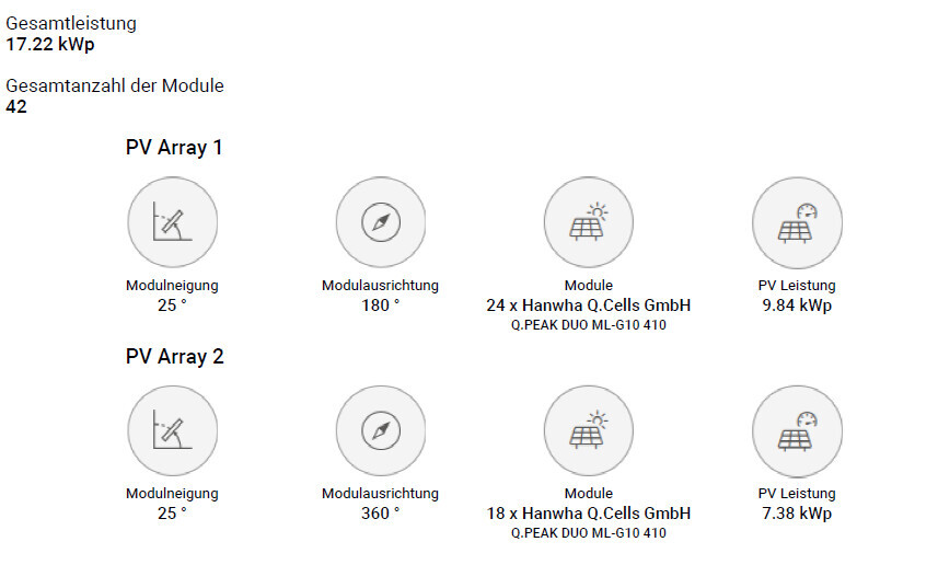

Sehe ich richtig, dass er Nord statt süd voll macht um den WR nicht zu überlasten?
Ach du Sch... das ist mir ehrlich gesagt noch nicht aufgefallen. Aber ich glaube, du hast Recht. Ich rufe ihn ohnehin heute noch an, dann frage ich mal.
Optimaler wäre ein normaler WR mit 20 kWp, richtig? Sollte wahrscheinlich preislich in etwa aufs gleiche rauslaufen?

dann passen auf Süd noch mehr als die angebotenen Module?
Dann alles draufmachen was geht und wenns an Geld mangelt den Speicher später (oder gar nicht)
Dann allerdings passt der WR wohl nicht mehr ...

Ich habe soeben mit dem Solarteur telefoniert. Das im Bericht war ein Versehen - es ist durchaus so, dass er Süden vollmacht (9,84 kWp) und Norden fast (7,38). Und nicht umgekehrt...
Einen "normalen" WR hat er leider nicht lieferbar...
Fürs Verständnis noch mal die Frage: ist es denn so, dass überhaupt jemals mehr als 15 kWp am WR ankommen? Wenn Süden voll produziert (also knapp 10 kWp), dann werden die 7 kWp im Norden doch höchstwahrscheinlich nicht an die 5 kWp rankommen, oder denke ich da falsch?

... ständnis noch mal die Frage: ist es denn so, dass überhaupt jemals mehr als 15 kWp am WR ankommen? Wenn Süden voll produziert (also knapp 10 kWp), dann werden die 7 kWp im Norden doch höchstwahrscheinlich nicht an die 5 kWp rankommen, oder denke ich da falsch?
zumindest nicht zeitgleich mit den Süd-Modulen...
Mein Bruder hat auf dem Carport letztens eine knapp 10KWp Nord/Süd Anlage errichtet
(für ca. 800€ netto je KWp in Eigenleistung).
Ich bekomme auch hiervon regelmässig ungefragt die Ergebnisse o_O
Beim WR muss man vermutlich Kröten schlucken (Kompromisse eingehen) da der Markt leer ist.
Froh sein wenn was verfügbar ist und freuen selber Strom zu machen. Die perfekte Anlage
kriegt man zur Zeit wohl eher nicht.
