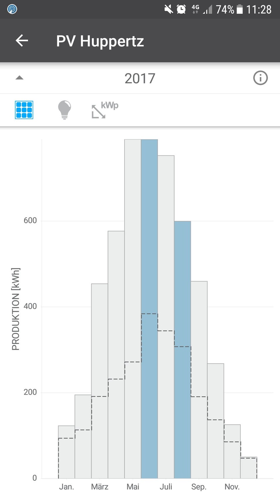

toxicmolotof
Weil man im Sommer gar nicht so viel Strom verbraten kann, wie die Anlage liefert. Das ist mit den 20% schon irgendwo ok.
Du müsstest dir eine Klima, einen Pool und eine Poolheizung zulegen, um da was reißen zu können.
toxicmolotof
Der untere Teil unter der gestrichelten Linie ist unser Eigenverbrauch. Übers Jahr hinweg schaffen wir 46% Eigenverbrauch. Aber wir waschen und trocknen gezielt am Tag und betreiben einen Pool.
Balkendiagramm der monatlichen PV-Energieproduktion 2017
