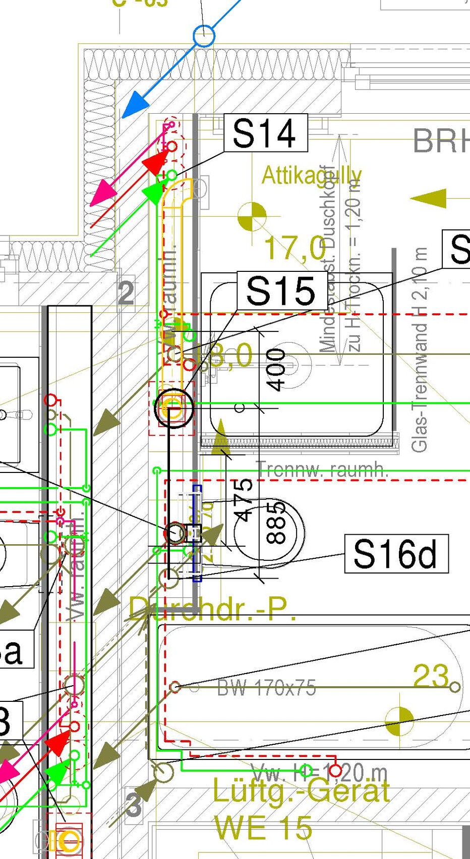

Zum zweiten Punkte der Schmutzwasserentlüftung habe ich zumindest die Unterlagen bekommen (damit haben Sie sich also anscheinend schon beschäftigt). Der ist zu meinem Leid allerdings nachvollziehbar. Die Reihenhäuser stehen versetzt zueinander und wenn ich Dachdurchführungen hinter der Duschwand hochführen möchte, dann sitzt diese zu nah an der Attika. Konkret (siehe Bild): S15 und S16d müssen ausreichend Abstand zueinander haben und der Abstand zur Attika muss auch bestehen.
Grundrissdetail mit S14/S15, farbigen Pfeilen, Lüftungseinheit und Bauteilbeschriftungen.
