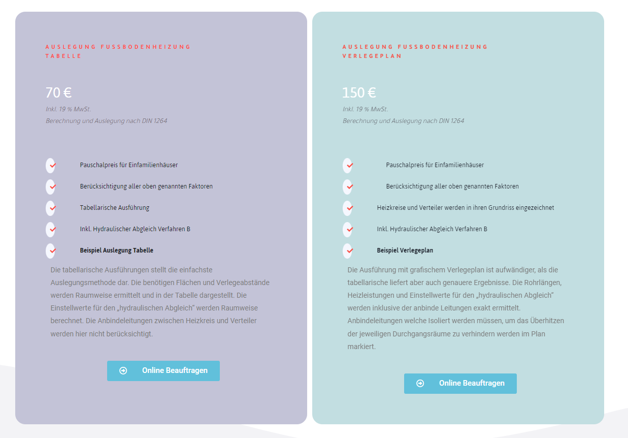

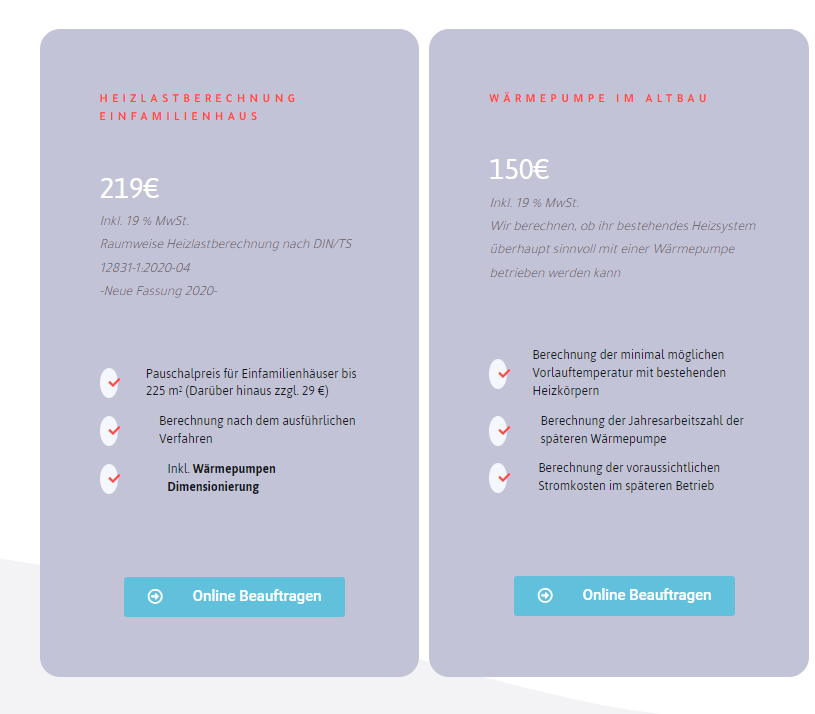

Heizlastberechnung haben wir nicht. Ist dies empfehlenswert? Und falls ja, braucht man dafür einen Vor-Ort-Termin und mit welchen Kosten muss man rechnen? Vielleicht sind diese ja auch förderfähig im Rahmen des BAFA-Programms Heizungserneuerung?!
Empfehlenswert schon, denn damit kann man Deine Heizung + Fußbodenheizung gut auslegen (inkl. des hydraulischen Abgleichs). Vor Ort? Nö, alles online bzw. per Mail.
Kosten sind überschaubar - m.W. auch förderfähig. Z.B. so - da bekommt man auch noch den Verlegeplan der Fußbodenheizung mit dazu.
Zwei Preis-Tarife: Heizlastberechnung 219€ und Wärmepumpe 150€ mit Online Beauftragen
Zwei Preispläne für Fußbodenheizung: links 70 €, rechts 150 €, Checklisten, Online-Beauftragen.
