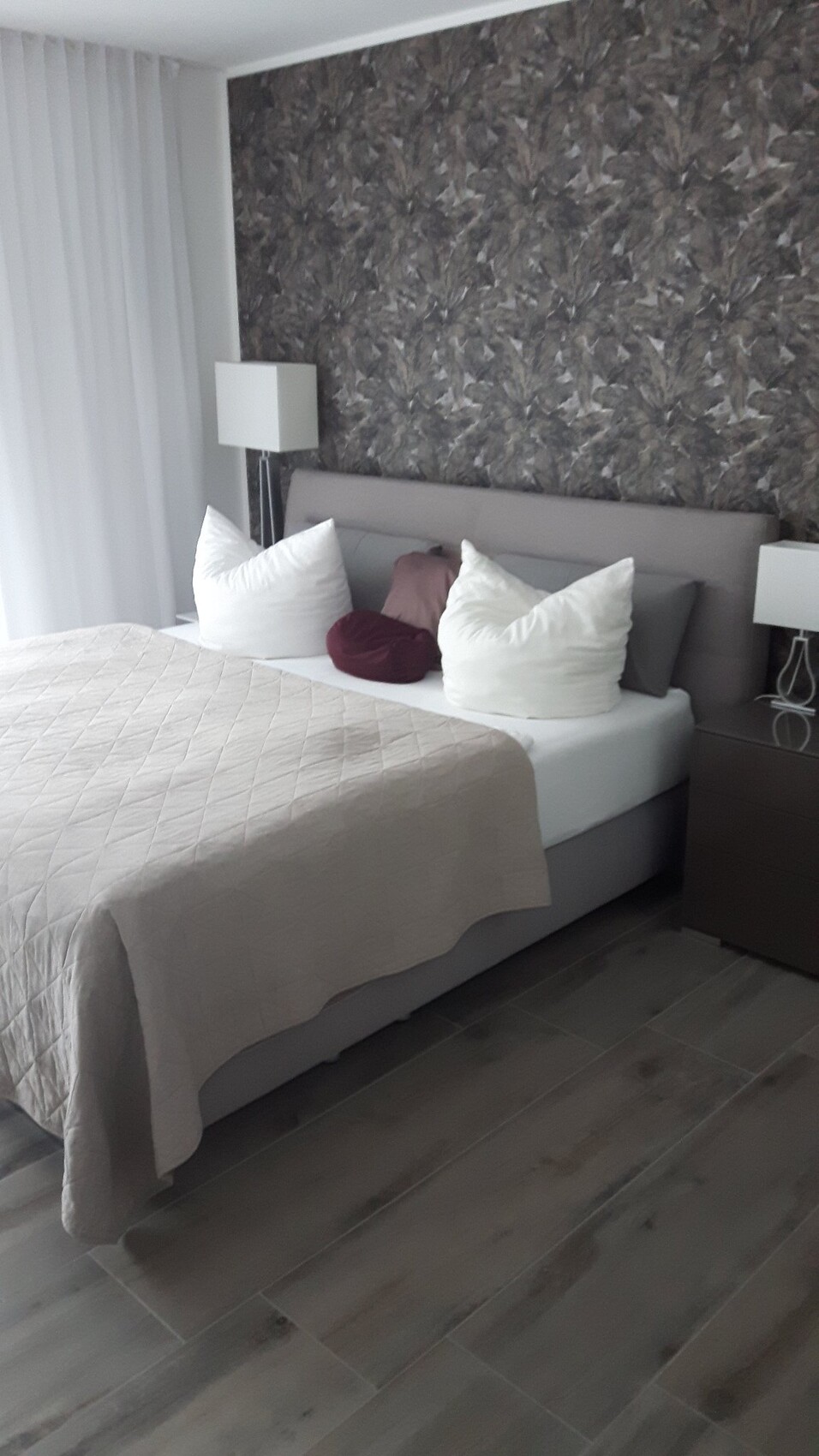

Hi,
also wir haben nur im Schlafzimmer eine Gardine angehangen. Eine dünne Leiste oben an der Decke mit kleinen Dübeln verschraubt.
Ist zwar sichtbar,hängt dafür aber nicht durch. Da Beides Weiß ist,fällt die Leiste oben kaum auf.Es sind dünne Ösen an der Gardine angebracht.Die paasenden Ausschnitte hat die "Gardinendame" bei der Herstellung gleich mit eingearbeitet.Lässt sich leicht schieben.Wir haben auch ein bodentiefes Fenster.

eine Nahaufnahme habe ich noch nicht gemacht. ;) War bisher auch nicht so "interessant". Kann ich eventuell mal am Wochenende machen.
Die Schiene hat uns gleich der Raumausstatter hier vor Ort,der auch die Gardine genäht hat,mit verkauft. Sehr dezent. Wie man ein bisschen auf dem Bild erkennt,ist sie von vorn so gut wie nicht sichtbar,da die Gardine "davor" hängt. Frage mich bitte nicht wie die Leiste heißt...:rolleyes:

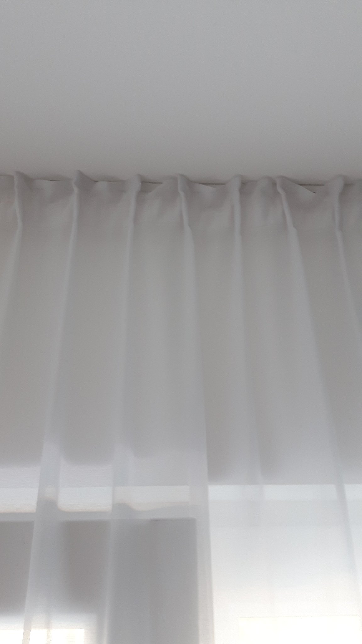

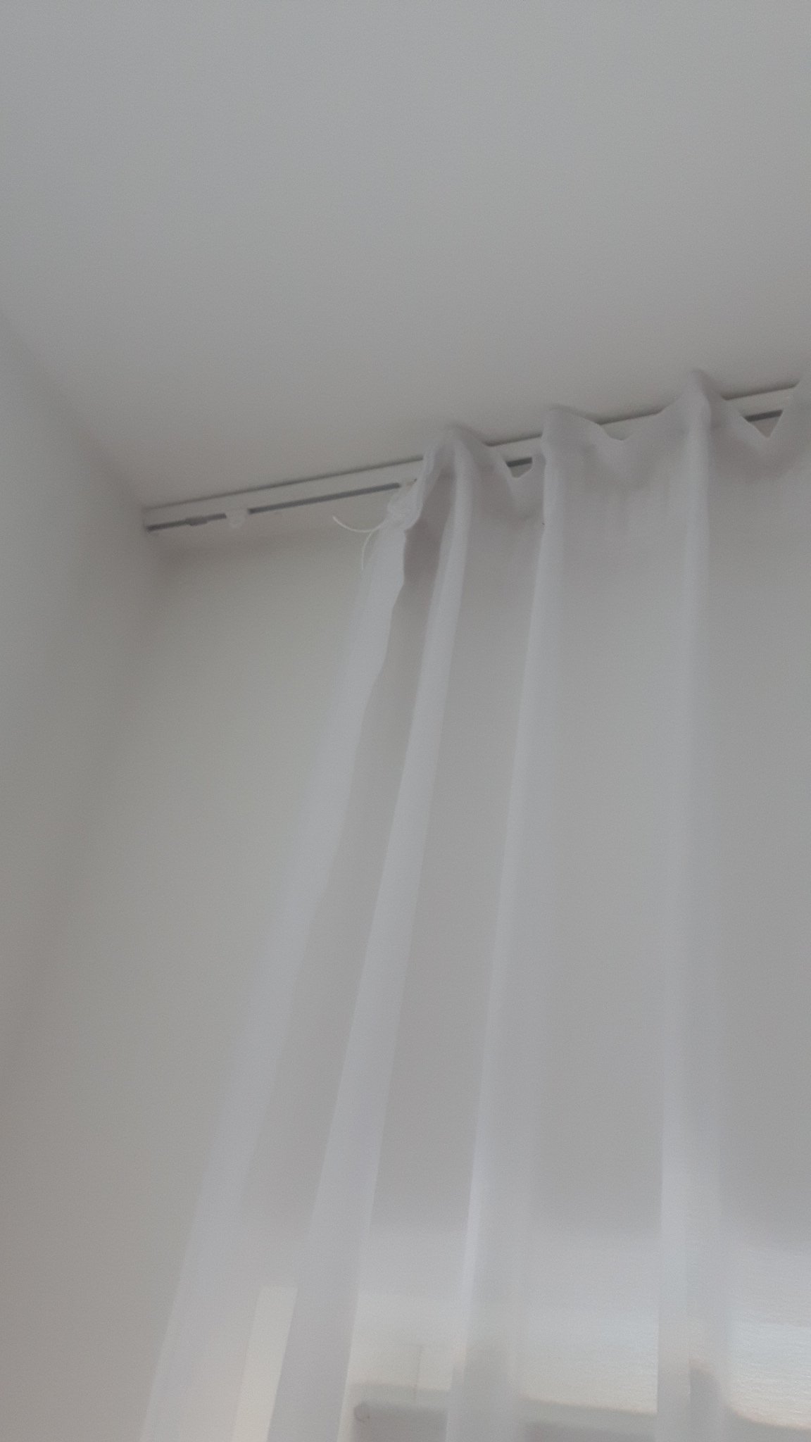

Moin,
hier die "Nahaufnahmen".
Wenn die Gardine auseinander gezogen und oben ordentlich gefaltet hängt.Sieht man die Schiene kaum noch.
Welcher Anbieter das ist,kann ich leider nicht beantworten.Unser Raumausstatter ist im Feb.in Rente gegangen.
i_b_n_a_n
i_b_n_a_n
solche U-Schienen hatte ich in meiner letzten Wohnung auch. Einfach anzubringen, Materialkosten (der Schiene) vernachlässigbar.
Gibts es mindestens in günstiger "Blechausführung" und in etwas besserer pulverlackiertem Aluausführung. Wahrscheinlich reichlich weitere Variationen. Röllchen (alternativ Kunststoffgleiter) laufen bei dem Profil innen. Gibt so was auch als T-Profil wo dann Röllchen außen laufen.
An der Gardine ist Gardinen-Kräuselband (welches nachher die gewünschten Falten erzeugt). An diesem werde die Röllchen eingehakt.
Bin etwas im Thema da mein Vater Schneidermeister ist und er (mit meiner Mitter zusammen) nebenbei auch mal ne Gardine genäht hat (insbesondere für die Familie ;))
So was mache ich wohl auch irgendwann unter die Decke, wobei ich mit vorstelle die Schienen in einer eingefrästen Nut (da ich eine Massivholzdecke habe wäre das möglich) zu befestigen damit sie ganz unsichtbar werden und nicht nur fast :eek:
