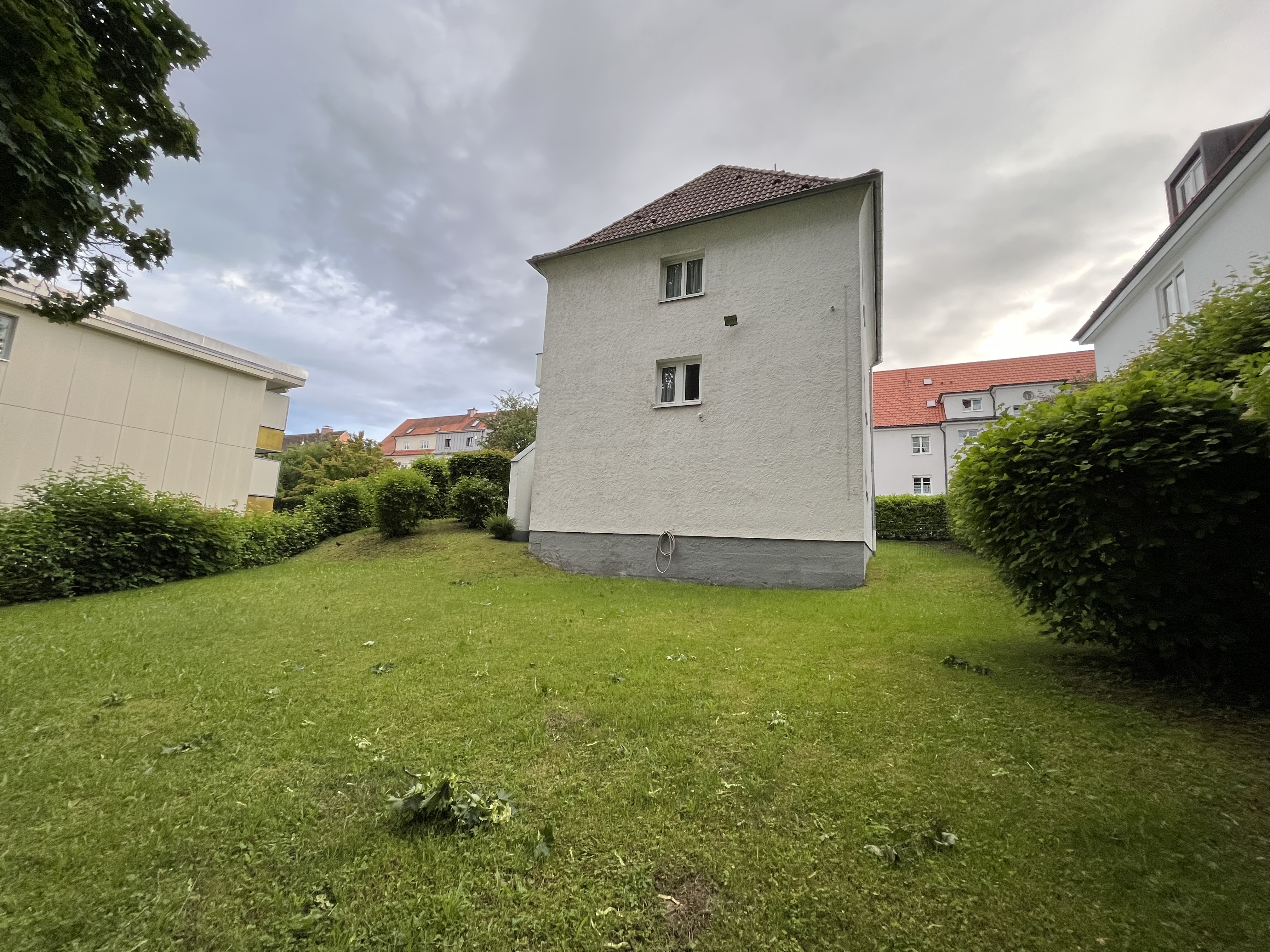

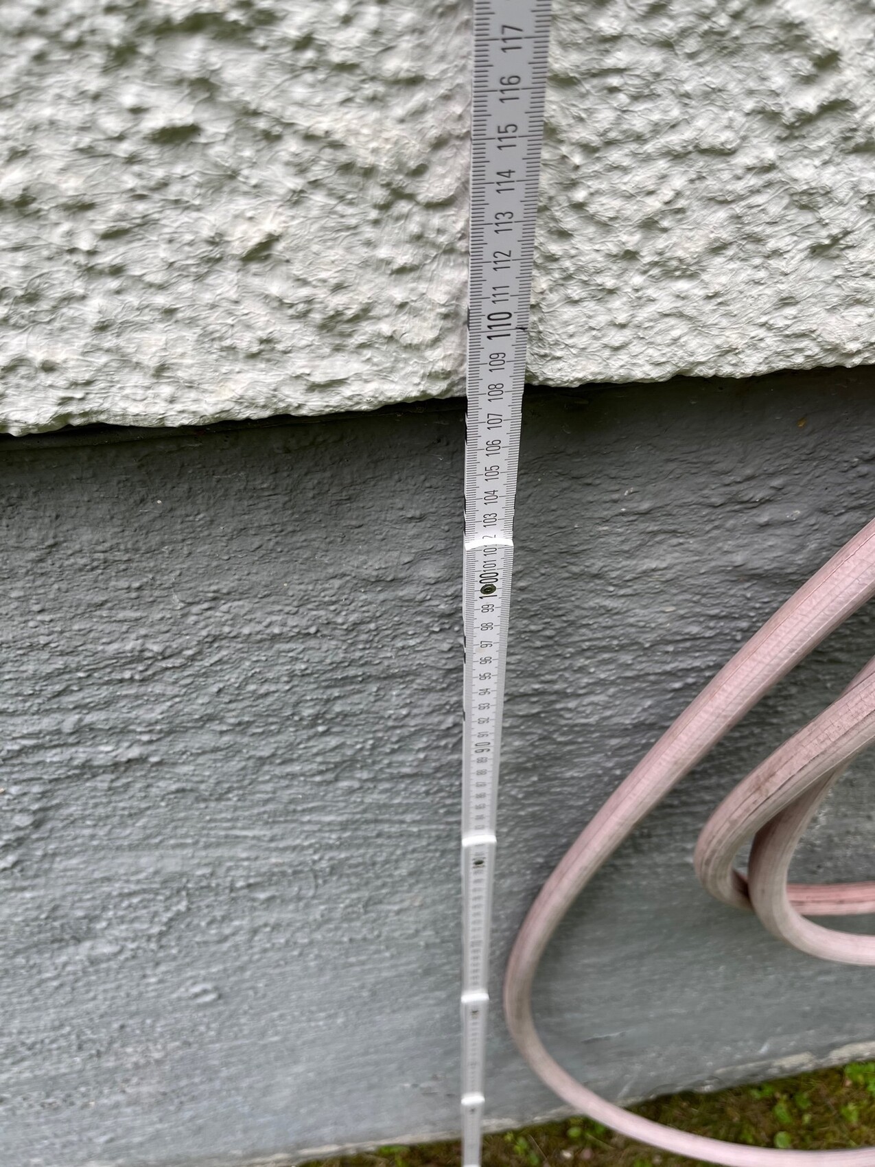

Also das Grundstück mit Haus gehört meiner Mutter (aktuell noch ein Büro drin), welches aber die nächsten Jahre altersbedingt beendet wird und für mich als Wohnraum dann zur Verfügung steht. Das Haus hat einen Keller und eine Garage innenliegend (welches von mir komplett genutzt wird). Durch leichte Hanglage (wenn man das als Hanglage bezeichnen darf) ist der Keller kein wirklicher Keller. Vorne an der Straße geht zwar ne Steile Abfahrt hinein, ab da 10 Meter Hauslänge -> auf der anderen Seite ragt die Bodenplatte/Fundament 1,10m über dem Boden raus. Also pro lfd. Meter 11cm Absenkung.

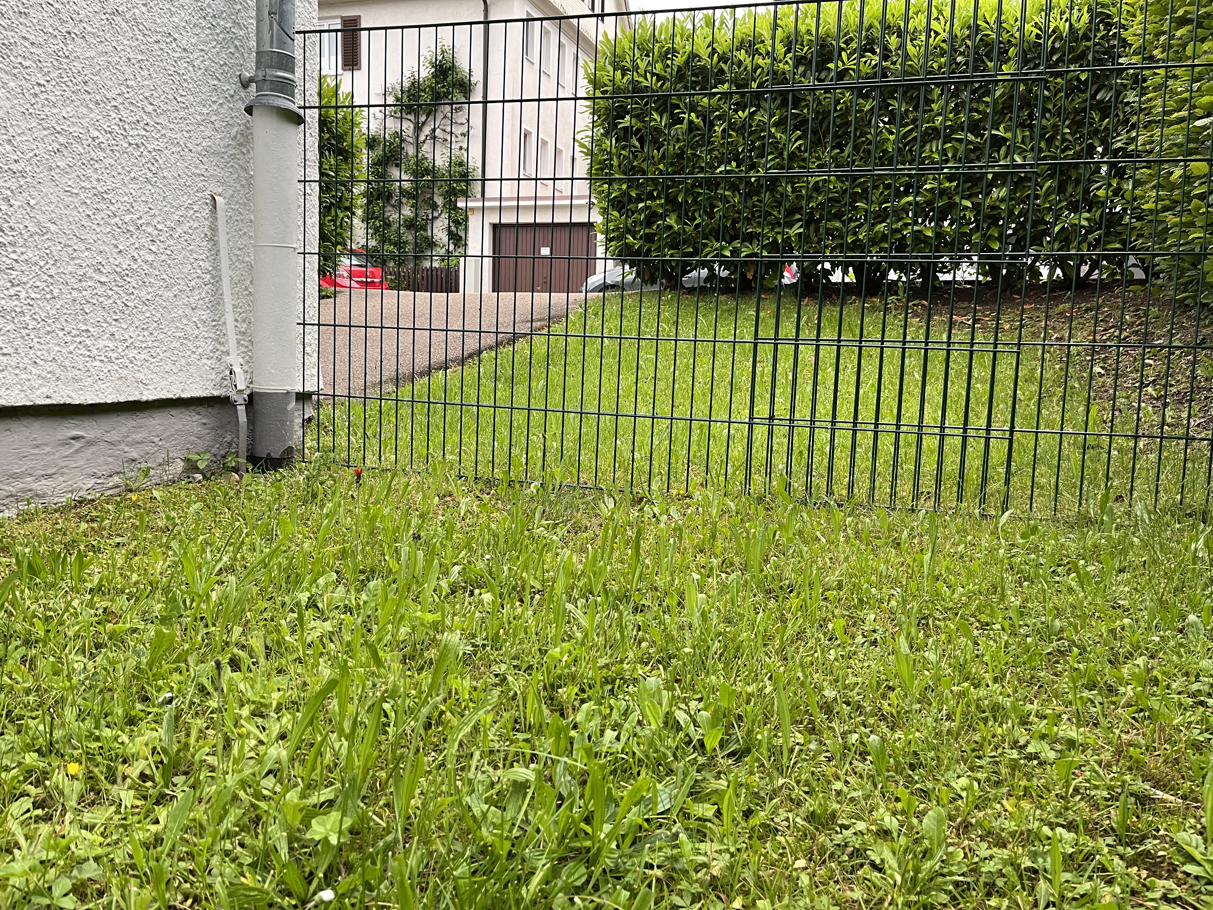

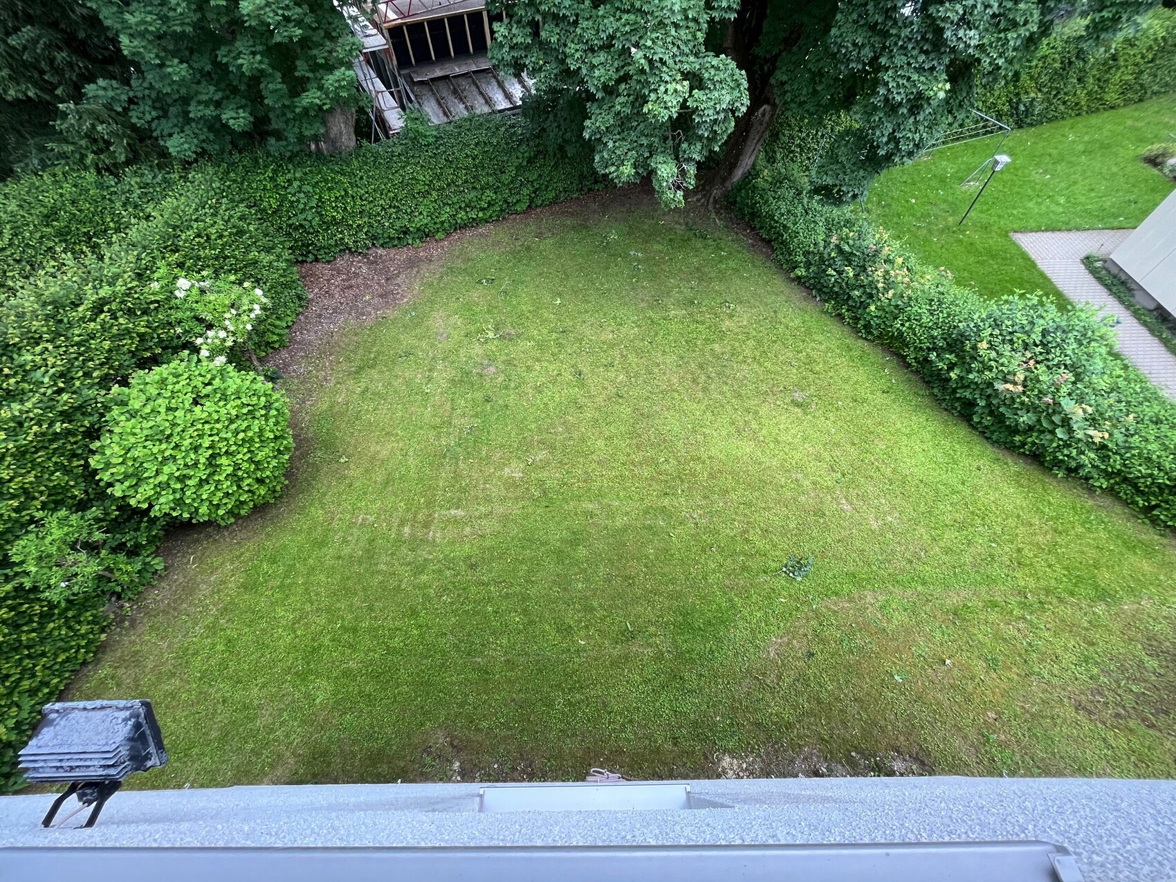

Ich weiß nicht, was in der Satzung steht, aber ausreichend Abstand zum Nachbar ist gegeben (3,5 bis 5 Meter). Über die Wurzeln der großen Bäume habe ich noch etwas Bauchweh. Kann das zum Problem werden ? Auch wegen der geplanten Einfahrt zwischen Anbau und den Ahornbäumen ? Pflastersteine oder Teer?

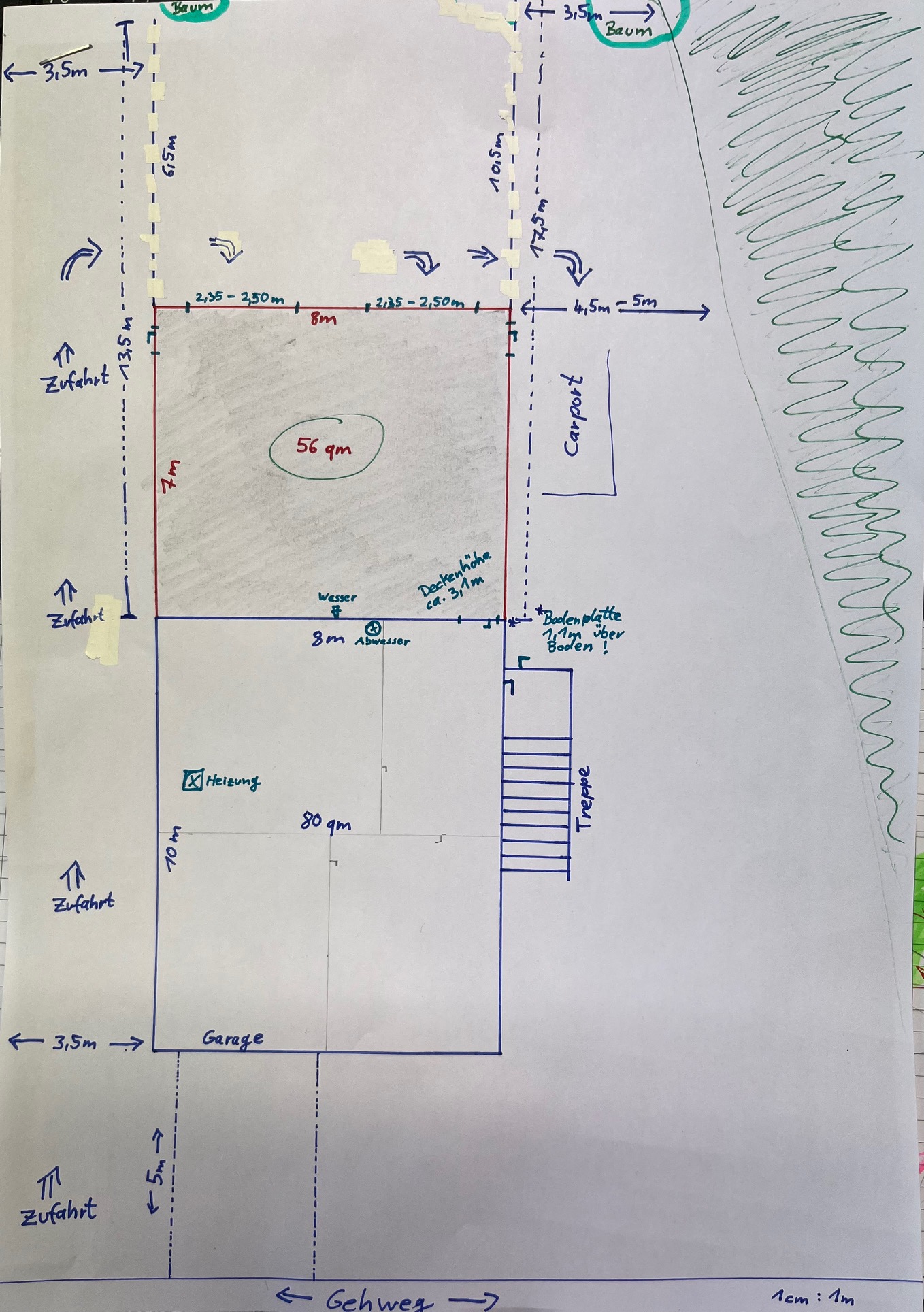

Der Anbau ist 8 Meter breit (wie das Haus) und 7 Meter zum Garten hinein, also 56 qm
Links: 3,5 Meter zum Nachbar (Einfamilienhaus) seiner Hecke (Grenze)
Rechts: noch mehr Abstand zur Wohnanlage (4-5 Meter oder mehr) zur Grenze.
Nach Norden zum weiteren Nachbar sind es dann noch 5 Meter zur Grenze. Da stehen links und rechts zwei große Ahornbäume.
On Top auf dem Anbau soll ein Balkon. Die Höhe wird wegen der leichten Hanglage dann ca. 3,5 Meter werden (also bis zum ersten Stock, damit man dort von der Küche aus ebenerdig ohne Stufe zum Balkon raus kommt).

Hinter dem Haus ragt die Bodenplatte 1,10 m über den Rasen/Boden.
Darum am neuen Anbau eine Treppe zum Keller (also Druchbruch mit Tür und 4 Stufen dran).

Nun wisst ihr, was ich mir so vorstelle (siehe auch Skizze).

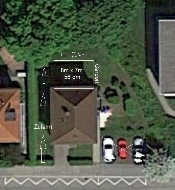

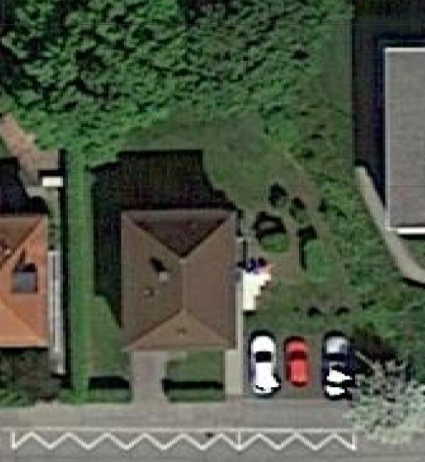

Luftaufnahme eines Hauses mit Garten, drei Autos im Vorgarten, umliegende Häuser.
Haus mit Grund aus Google-Earth

Vogelperspektive eines rechteckigen Rasens, von Hecken umgeben; Baum in oberer Mitte.

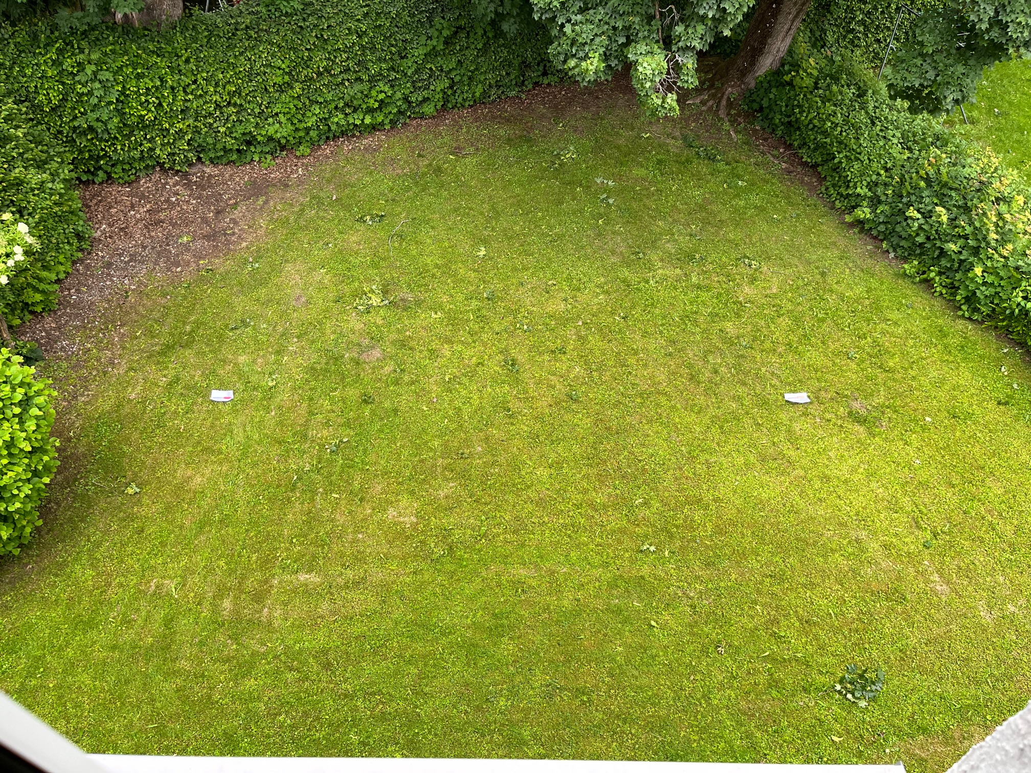

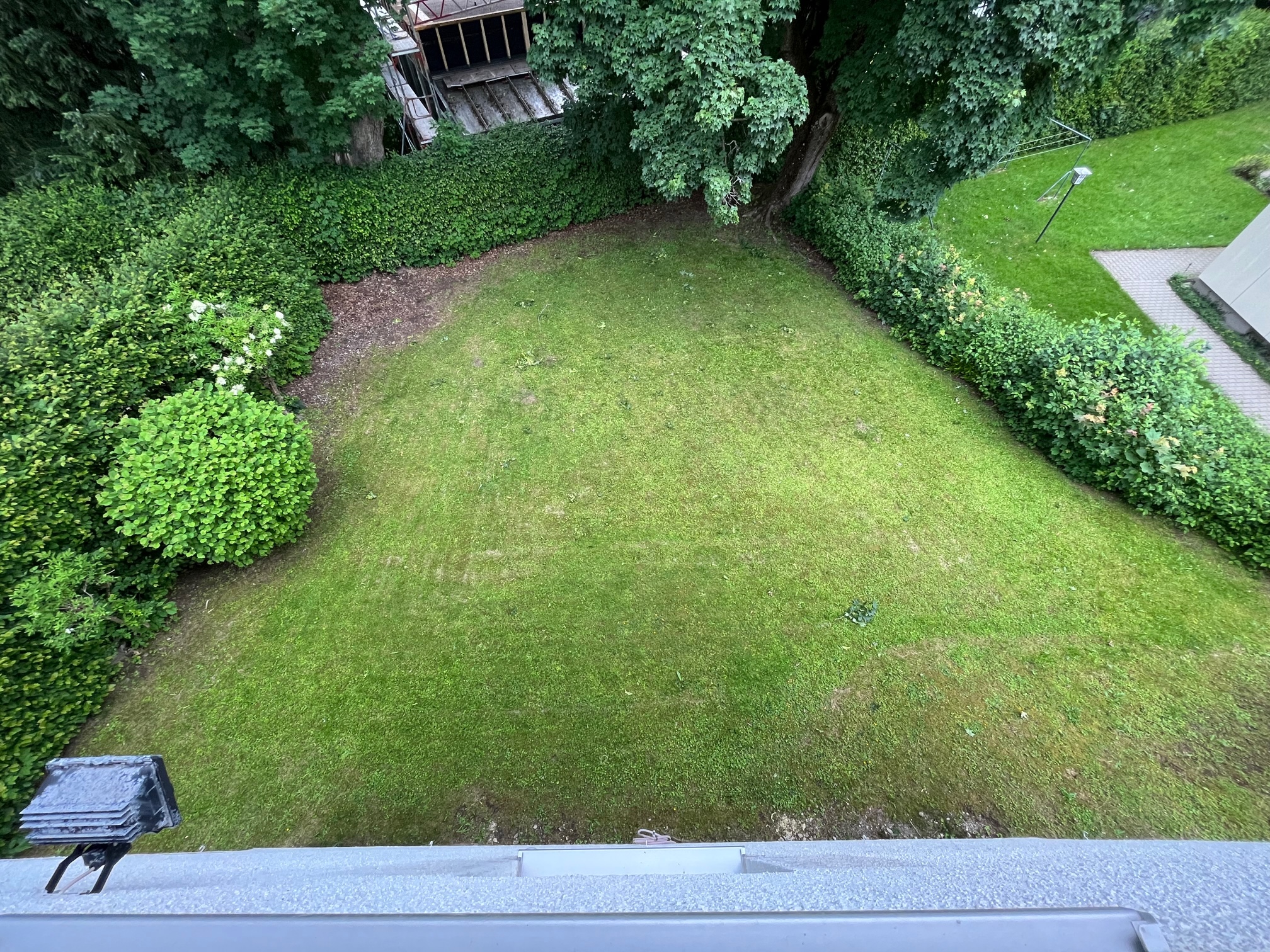

hier die beiden Ahornbäume links und rechts zu sehen. Der Liebe Nachbar hat dort sein Schwimmbad soweit bekannt mit nachträglichem Anbau als "schwarzbau" direkt auf die Grenze gesetzt.
Rasenfläche im Garten, von Hecken umgeben, mit zwei weißen Zetteln.
die 2 weißen Papierblätter sollen die Eckpunkte des Anbaus darstellen.
Messband an rauer Außenwand zeigt Messung am Fundament eines Hauses
Bodenplatte 1,1m erhöht
Kannst Du bitte in Google einzeichnen, wo die Garage hin soll?
Grundflächenzahl ist wichtig! Wie ist die zur Grundstücksgröße?
Wieviel Breite ist zw Haus und Grundstücksgrenze?

Wieviel Breite ist zw Haus und Grundstücksgrenze:
links 3,5 Meter durchgehend und rechts von 10 Meter zum Gehweg entlang schräg verlaufend nach hinten.
Die Hecke rechts gehört zum Grundstück. Der Parkplatz mit den 3 Fahrzeugen wird zum Garten (da sind aktuell eh nur Rasenwabengitter verbaut).
50.000 bis 100.000 € wäre finanziell tragbar.
Vogelperspektive: Haus mit Carport rechts, Zufahrt links; drei Autos, markierte Fläche 8x7 m.
Anbei das gewünschte Foto
