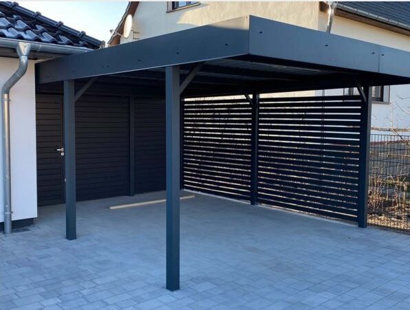

Hey,
nach dem nun das Carport steht, überlege ich wie man da am besten eine Beleuchtung umsetzt.
Gibts von euch Tipps oder sogar Bilder wie ihr das umgesetzt habt? Bewegungsmelder im Carport oder/und Licht per Schalter. Wieviele Steckdosen habt ihr so? LED Lichtleisten wie gross/Lang sollte die dimensioniert sein ?
Danke

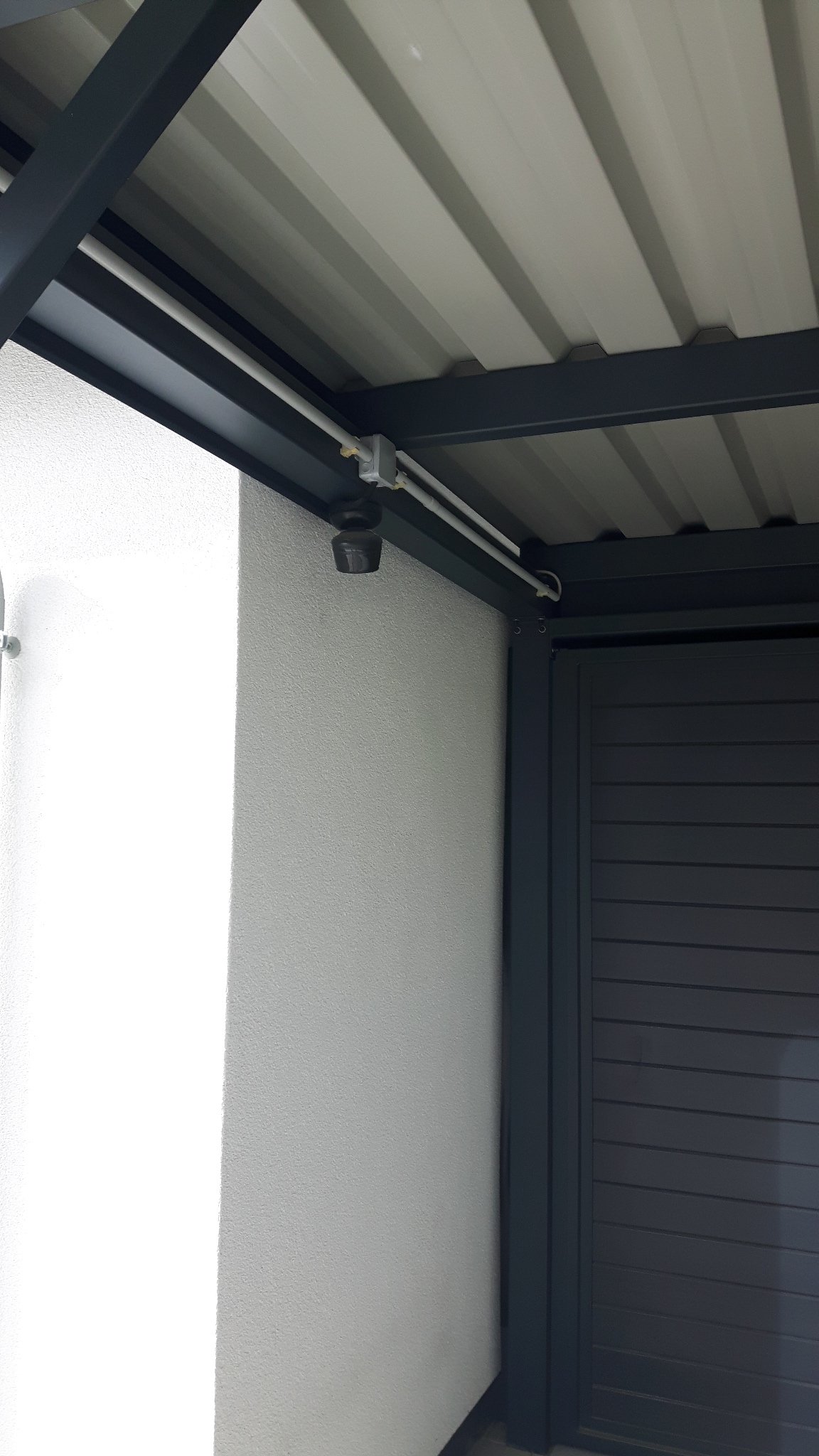

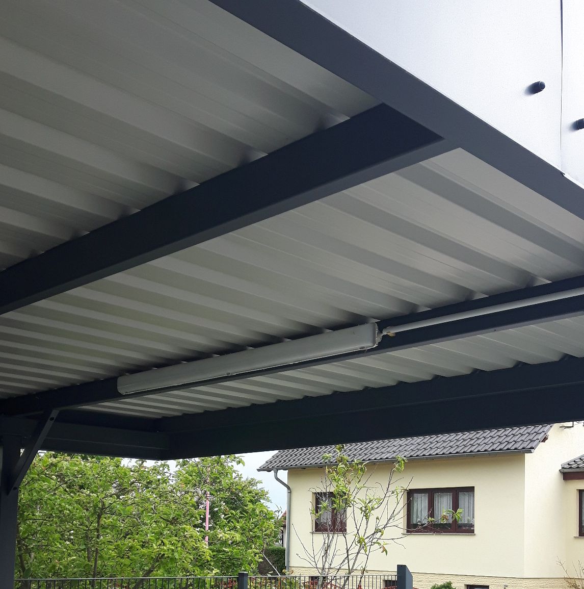

also ich habe einen BW Melder links an einem Querträger montiert. Dann unter der ersten Querstrebe vorn eine 2,00 Meter breite Feuchtraum-LED Leiste verschraubt. So wie ich in den Carport fahre,schaltet sich das Licht ein und nach ca.40 Sek.ab. Die Steckdosen habe ich gleich rechts hinter die Tür am Standpfeiler verbaut. Auch ein eventuelles Wallbox Kabel liegt da schon.
Andre77
@Mahri23
Danke fürs zeigen. Welchen BWM hast du denn ? Da ich einen „Durchgangs“-Carport habe dachte ich eben auch an dauerlicht, wenn man da mal sitzt, quasi von der Terrasse flüchtet wenn’s regnet oder so..
Einen Hue Outdoor LED Stripe könnte ich auch noch anbringen. Ist das eine Stopp-Leiste aufm Boden ?

BWM und LED Leiste siehe Anhang.
Andre77
Vielen Dank. Sieht nach einem Steinel BWM aus?
LED leisten sehe ich nur alles irgendwie weniger als 2m. Was genau ist denn das für eine LED Leiste ? Hersteller Bzw Shop ?
Danke
Mahri23
Mahri23
Hast Recht,die ist nur 1477 mm lang. :) Sorry hatte jetzt nicht nachgemessen.
Ist eine:
SCHUCH 167 15L34G2 LED FR-Wannenleuchte
