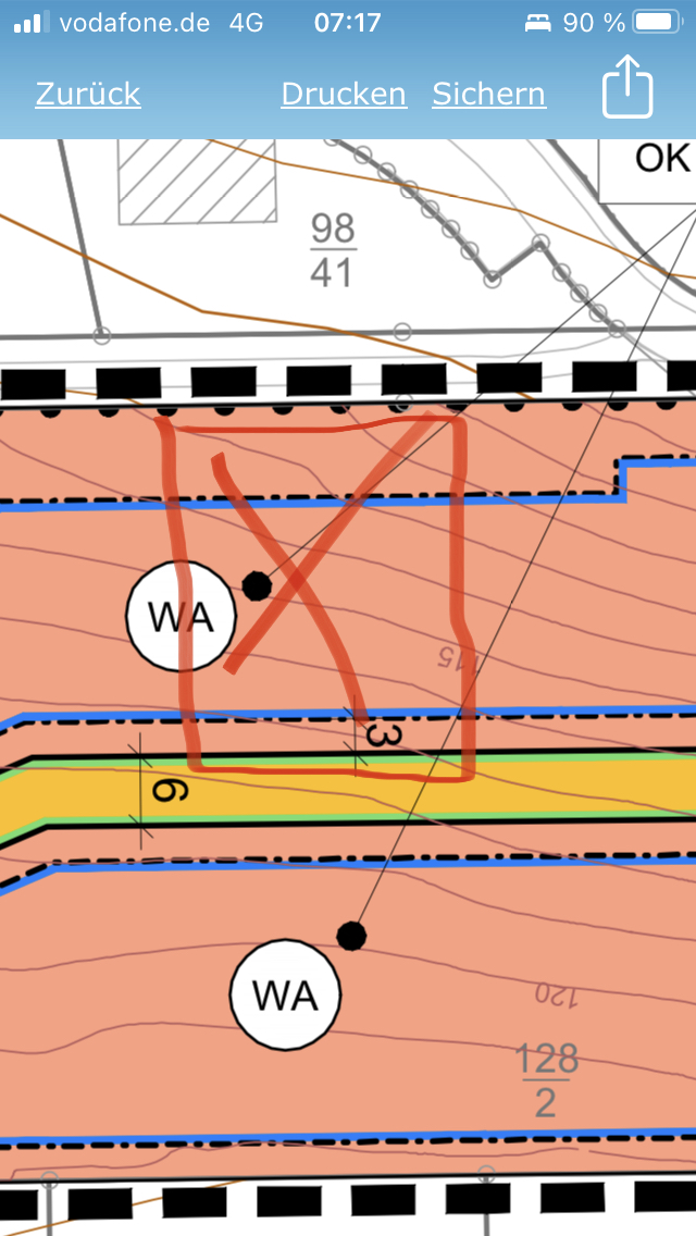

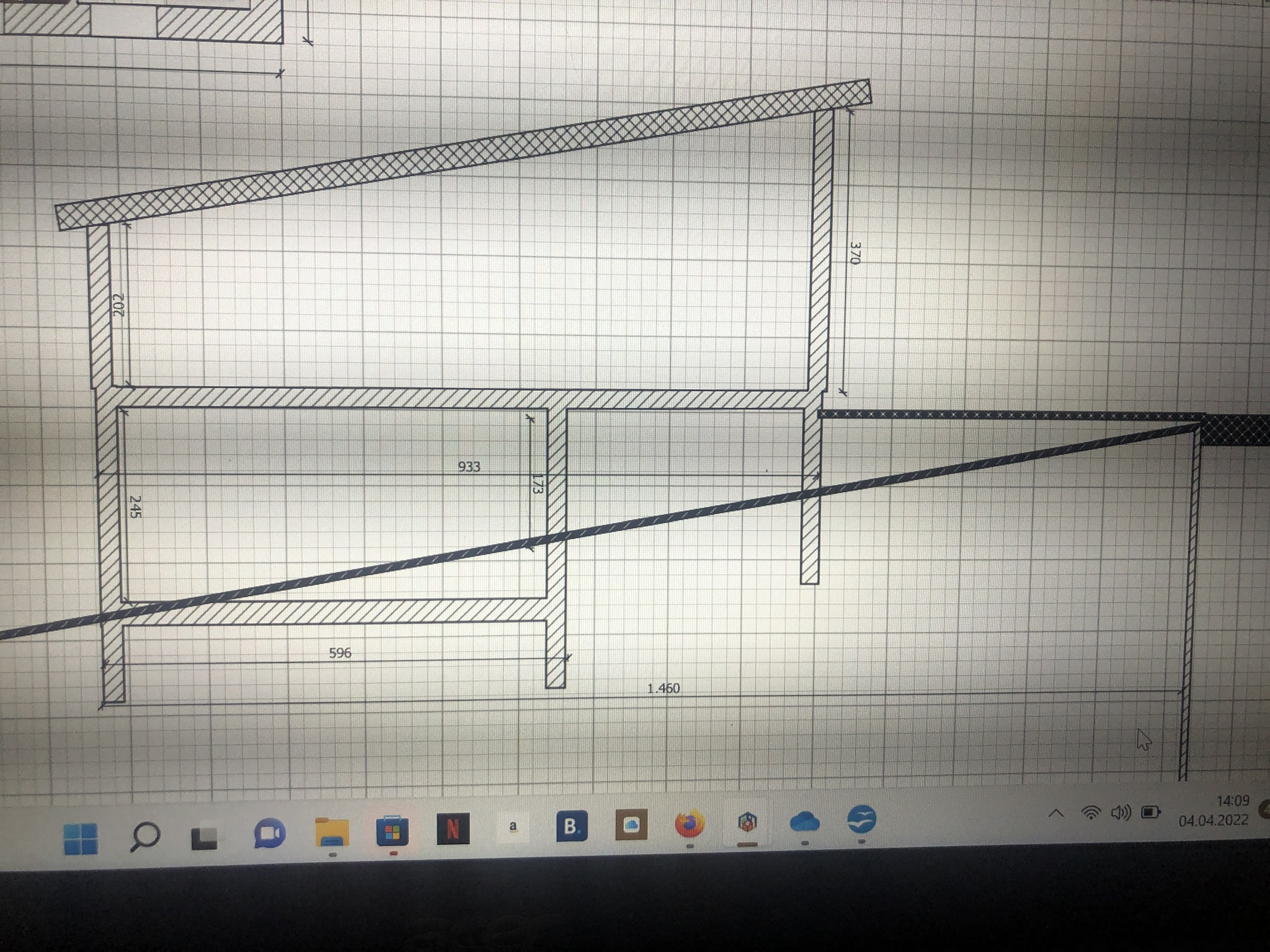

Tatsächlich gehen wir auf die Rente zu und es soll unser letztes Haus werden, deshalb sollen zumindest die notwendigen Räume auf einer Ebene liegen. Auch wollen wir keinen Kredit mehr aufnehmen und d

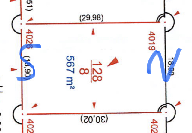

Ein Keller war nie geplant, muss jetzt aber halt wegen dem ca. 23% Hang (wir bauen mit dem Hang und haben den Eingangsbereich auf Straßenebene) sein.
Eine Außentreppe bräuchten wir bei reiner Lagernutzung ja eben nicht, da die Nordwand des Kellers auf einer Ebene mit dem Garten wäre.
Ich füge hier mal meine laienhafte Idee des Hauses bei.
Angedacht ist ein Pultdach mit hoher Seite Richtung Straße/Süden, um möglichst viel Sonne ins Haus zu bekommen.
Mangels anderer Möglichkeit habe ich den Keller neben das Haus gezeichnet.
Es gibt einen -Bebauungsplan, der fast alles zulässt, die Baustraße ist schon angelegt. Abwasserschächte liegen am Ende, auf der tiefen Seite des Grundstücks.
Argumente der Kellerhersteller in Richtung „Wertsteigerung bei Verkauf“ usw. interessieren mich nicht. Jede 5.000€ die wir nicht in das Haus stecken, bleiben uns als Rücklage fürs Alter.
