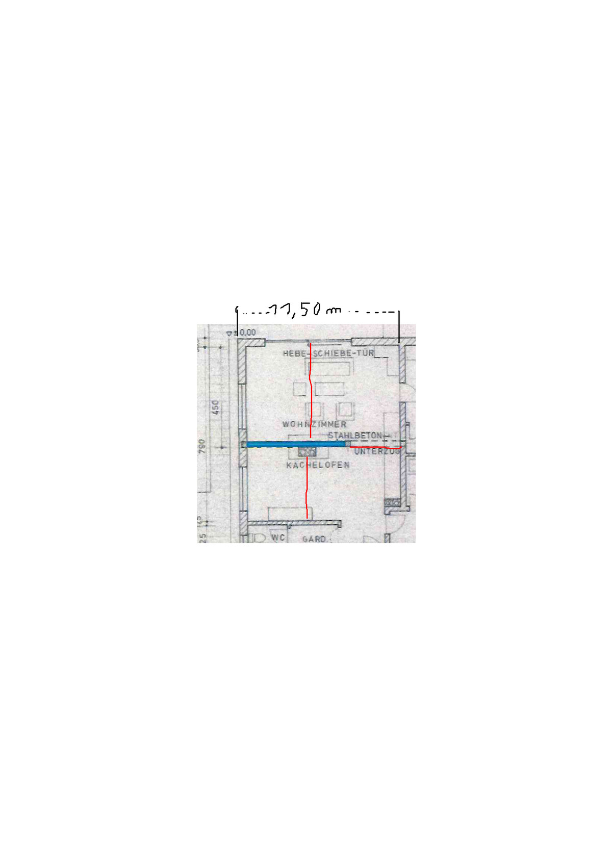

Zeichne doch mal den Raum und die Fugen.
Dogger.
Grundrissplan eines Wohn- und Küchenbereichs mit Maßlinien
Die Roten Linien sind die Fugen.
Der Blaue Balken ist eine Wand um die drumherum gefliest wird.

Dadurch, dass die Wand die Proportionen ändert, würde ich eh mit der Fuge (also parallel) fliesen nicht quer. Sonst streckt sich der jeweilige Raum ja noch weiter in die Länge. Dann hast du das Problem nicht.
Ansonsten gibt's da m.W. spezielle Systeme für. Guck mal bei Schlüter...

Ich möchte parallel zu der mittigen Wand die Fliesen legen.
Also die längere Seite der Fliese von links nach rechts.
Der Raum sollte von links nach rechts länger wirken.
