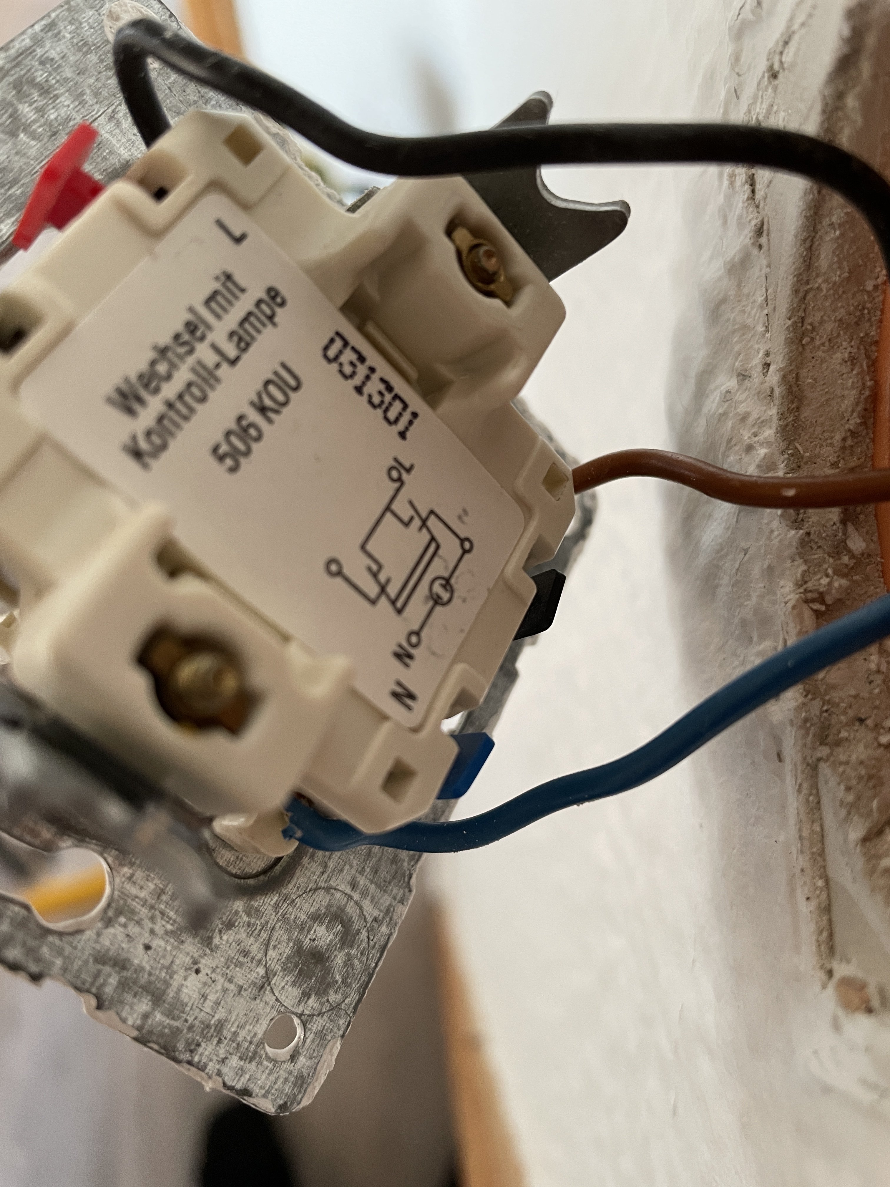

ich erneuere derzeit alle Schalter und Steckdosen. Soweit stellt das auch kein Problem dar und funktioniert reibungslos.
Lediglich im Bad der Schalter stellt mich vor ein Rätsel.
Anbei ein Foto des alten Schalters und des Neuen.
L ist soweit klar. Der neue hat jedoch nicht wie der alte ein N.
L ist auch die stromführende Ader, dass habe ich überprüft.
Egal ob ich blau bzw. braun jeweils rechts oder links anschließen, betätige ich den Schalter, fliegt die Sicherung.
Hat jemand einen Tipp?

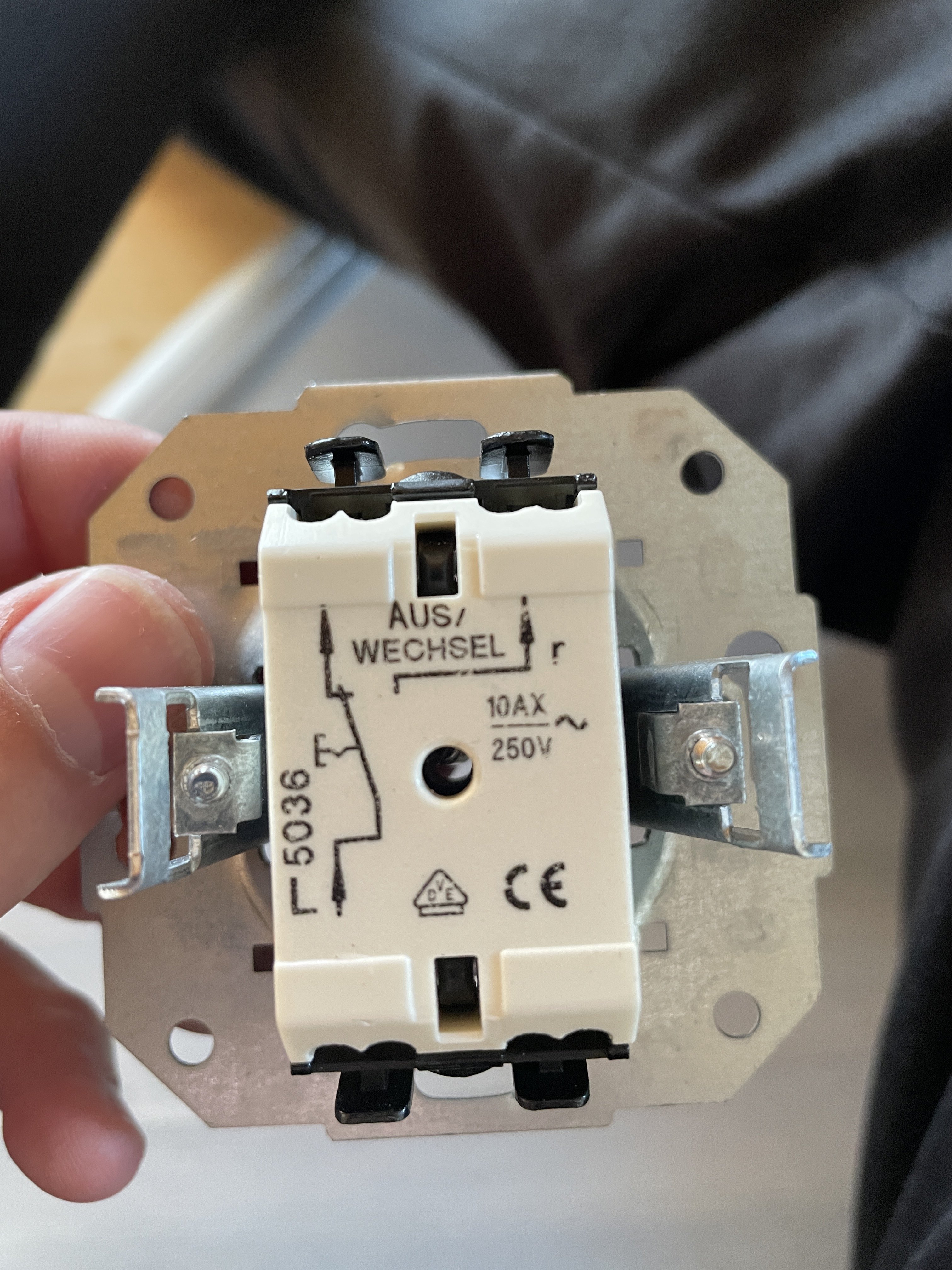

Ich habe diesen hier von Kopp:
PARIS – Universalschalter (Aus-/Wechsel) mit Beleuchtung, Farbe: mattschwarz
PARIS – Kontrollschalter, Farbe: mattschwarz
HausiKlausi
HausiKlausi

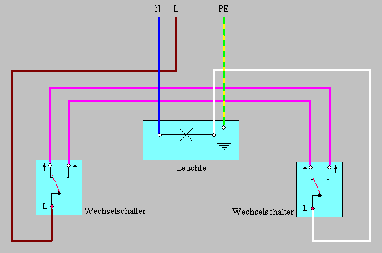

Der Wechselschalter bekommt kein N und keine Erde, nur die Lampe. Die Frage ist, brauchst du einen Wechselschalter? Sieht aus, als wäre nur ein Licht an/auszuschalten...
rennschnecke
Ein Wechselschalter schaltet eine Lampe von zwei Schaltern aus. Das ist hier nicht der Fall. Es handelt sich um einen normalen Schalter, sprich ein Schalter eine Lampe.
Oder ist das der falsche und ich benötige diesen hier?
Du hast keinen von beiden. Du hast den 5036 von Kopp. Besorg einen der anderen beiden und schließ es einfach wieder an, dann sollte es laufen. Der einzige Unterschied ist die Glimmlampe in rot bzw. weiß.
barfly666
Schließt Du immer blau UND braun zusammen links oder rechts an?
Ein Kurzschluss L mit N ist klar das dann die Sicherung fliegt …
Lass blau (N) am Schalter weg.
