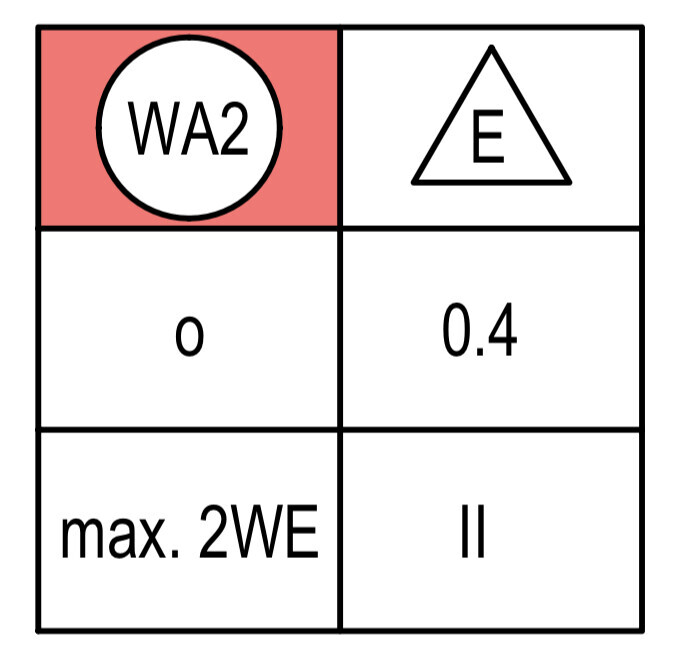

Dass wir mit der Einliegerwohnung auf dem Holzweg waren, habe ich schon verstanden. Nur war sie in unserer nun offensichtlich gewordenen Milchmädchenrechnung eingeplant. Insofern reduziert sich unser ursprüngliches Budget und wir müssen schauen, was auf unserem Grundstück überhaupt darstellbar ist.
Am Ende des Tages kommt da einfach ne Wagenburg mit mehreren Wohnwagen hin.

2x3-Raster: links oben roter WA2-Kreis, rechts oben E-Dreieck; 0, 0.4, max. 2WE, II
Ich verstehe nur Bahnhof - kannst du etwas Licht in mein Dunkel bringen? Bei euch im Bebauungsplan steht doch Grundflächenzahl 0,4 - von der Geschossfläche sehe ich da nichts?
