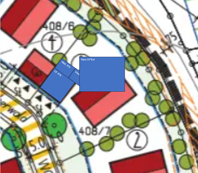

Natürlich haben wir uns mit Grundriss und Bebauungsplan schon recht lange selbst befasst, deshalb stehen wir ja jetzt an, weil wir nicht wissen wie man das Haus am besten auf dem Grundstück platziert wegen dem „Hang“. Wegen dem Baum im Süden mache ich mir keine Gedanken. Falls er stört, wird er einfach keine große Krone ausbilden, da gibt’s genug Möglichkeiten ihn zu manipulieren.

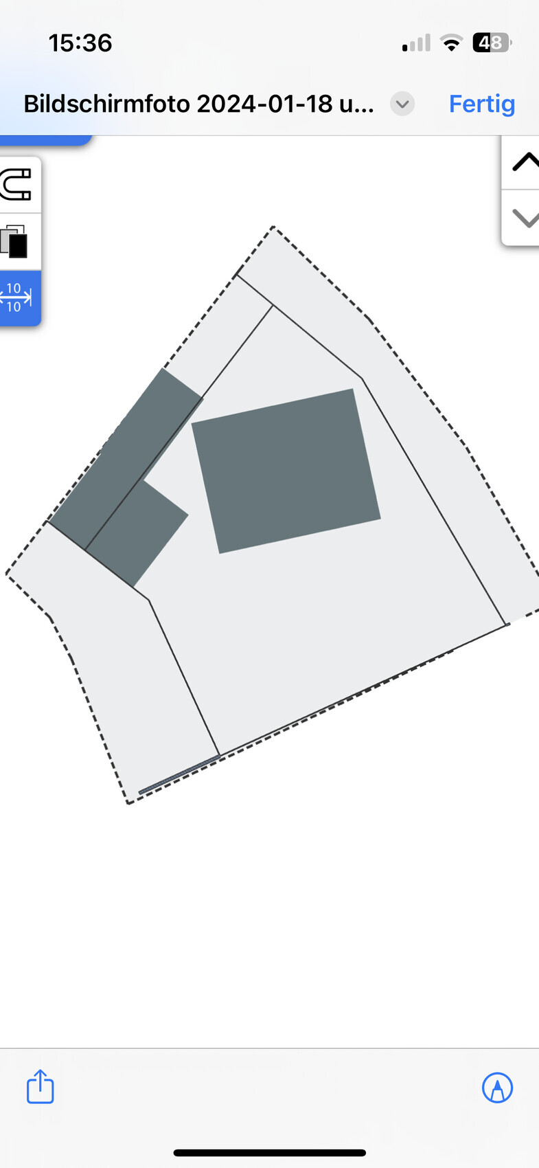

Wie im Bild hätten wir uns die Ausrichtung schon überlegt gehabt. Vorne ist es ein Carport. Links daneben Ist das Lager. Die Idee ist durch das Carport und über den Dachvorsprung vom Lager trockenen Fußes ins Haus zu kommen. Der Grundriss wäre recht einfach dazu, ich hänge ihn mal mit an, aber primär interessiert mich das „große Ganze“ mit der Ausrichtung.
Grundstücksplan mit gestricheltem Rand und dunkelgrauen Gebäudeflächen im Inneren.

Es würde helfen Alle Fragen zu beantworten. Mit Deinem Haus werden die mind 1,3/1 nicht eingehalten bei Deinen Angaben. Also 11*8,4m kann funktionieren.

Ja da hast du vollkommen Recht, dass wir knapp unter 1,3 sind. Respekt, dass du das so schnell gesehen hast!!!

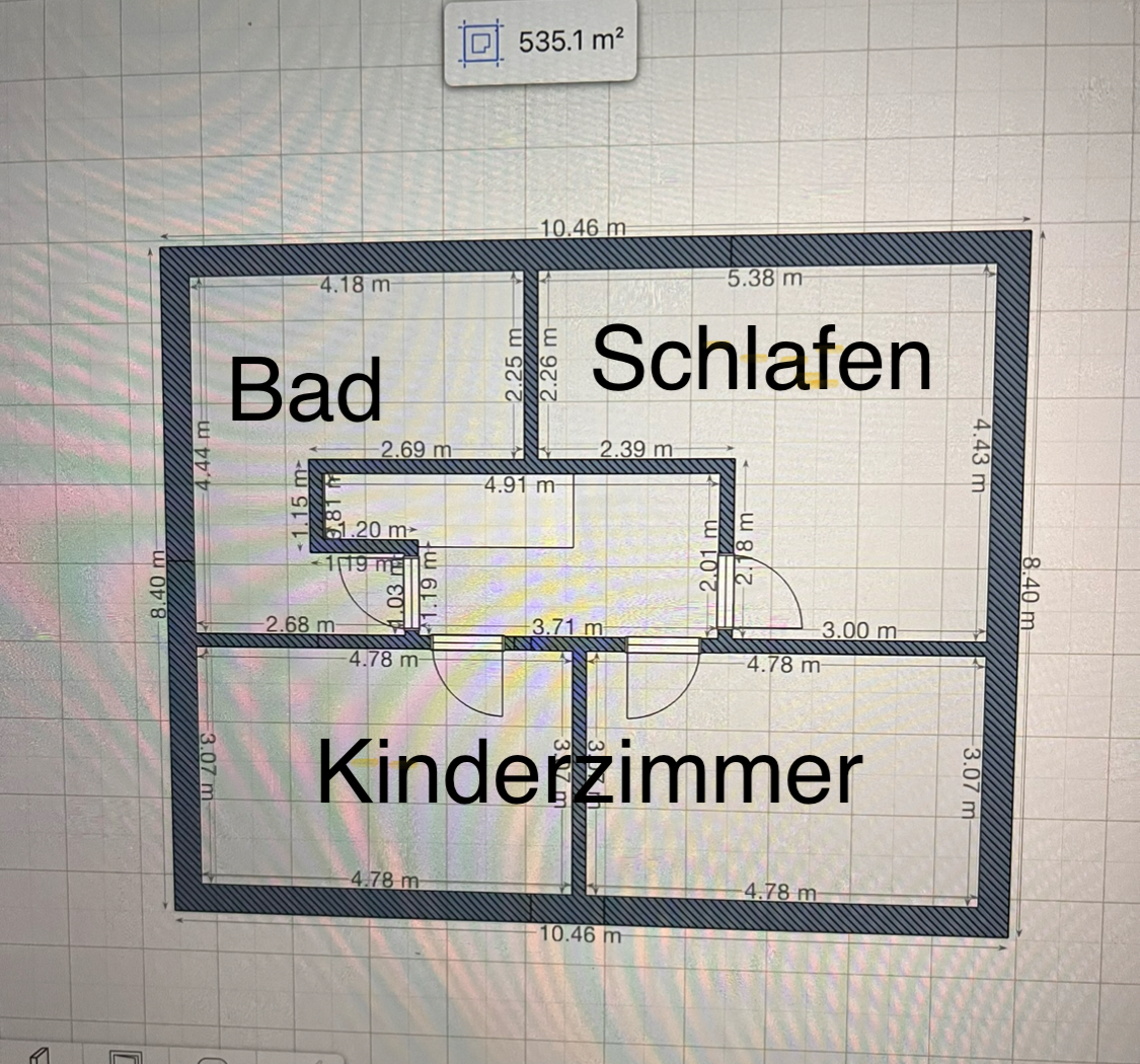

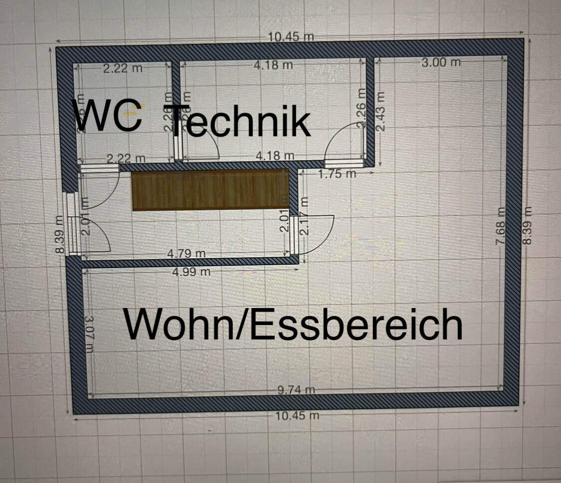

Aber genau das meine ich ja, dass es uns nicht darum geht, dass man auf dem Millimeter genau den Grundriss vom Haus abchecken muss, sondern uns geht’s erst mal darum, wie man das Haus platziert und dann an die genauen Details im Haus dran geht… so ist es doch am einfachsten erst mal eine Basis zu schaffen wie es gerichtet wird und dann an die „kleineren Details“ zu denken oder? Uns ist es im Haus nur wichtig möglichst viel Fläche im Wohn/Essbereich zu schaffen und zwei einigermaßen gleichgroße Kinderzimmer zu bekommen.
Grundriss: Bad links, Schlafen oben, Kinderzimmer unten; Außenmaße 10,46×8,40 m.
Grundrissplan mit WC/Technik und Wohn- und Essbereich, Maße sichtbar

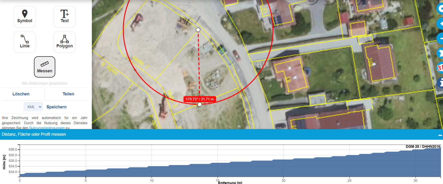

Ich habe mal das Gefälle im Bayernatlas ermittelt.
Luftbild einer Katasterkarte mit gelben Parzellenlinien, rotem Messkreis und Straßenzug.
2,5m / 31,71m =0,0788 da hatt ich ja schon mal recht gut geschätzt.
