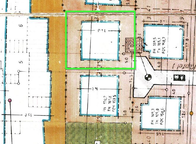

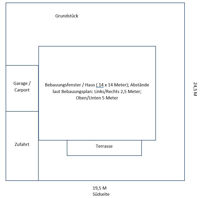

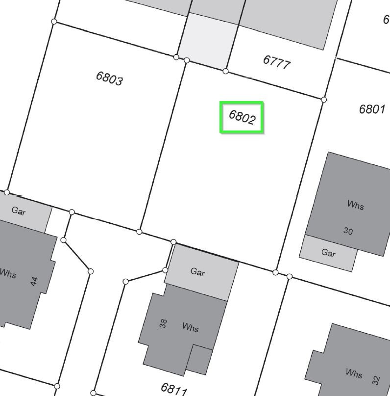

Uns würde eure Meinung interessieren, wie ihr das Grundstück bebauen würdet. Ich habe eine ganz grobe Skizze angefertigt wie wir uns die Ausrichtung des Hauses und Platzierung der Stellplätze etc. vorstellen. Lageplan und Bebauungsplan habe ich ebenfalls angehängt. Den Fragebogen habe ich auch so gut es geht vorausfüllt aber ein „echter“ Grundriss fehlt wie gesagt noch. Dieser ist dann ja auch maßgeblich von der Frage beeinflusst mit oder ohne Keller .

Größe des Grundstücks 477 m²
Hang Minimal
Grundflächenzahl 0,3
Geschossflächenzahl 0,8
Baufenster, Baulinie und -grenze 14 x 14 Meter (siehe Bild)
Randbebauung siehe Bild

Du hast Dir die Frage selber beantwortet. Bei der Grundflächenzahl darf das Haus nur 143 qm Grundfläche haben. Damit fällt die 170 qm ohne Keller Planung raus.

Das verstehe ich nicht ganz... Die 170 qm sind ja keine Grundfläche sondern Wohnfläche. Wenn ich z.B. von einem Haus mit Maßen von 12 x 9,5 Meter ausgehe habe ich doch eine Grundfläche von 114 qm oder nicht?
Oder meinst du das es unrealistisch alle übrigen "Bauten" wie Garage, Terrasse, Zufahrt etc. mit 100 qm hinzubekommen?

die Grundflächenzahl besagt, wieviel qm ihr vom Grundstück überbauen, d.h. mit Gebäudefläche versiegeln dürft. Nicht die Wohnfläche. Die Nebenfläche dürfen diese in der Regel um 50 % überschreiten. Option B mit 170 qm kommt daher nicht in Frage.

Ich glaube sie meint 170m² verteilt über die 2 Geschosse. Das sollte schon passen.
Die 170 qm wären doch dann aber auf 2 Geschosse verteilt.
Leider sind alle 3 Pläne ohne Nordpfeil und jeder Plan ist anders ausgerichtet.
