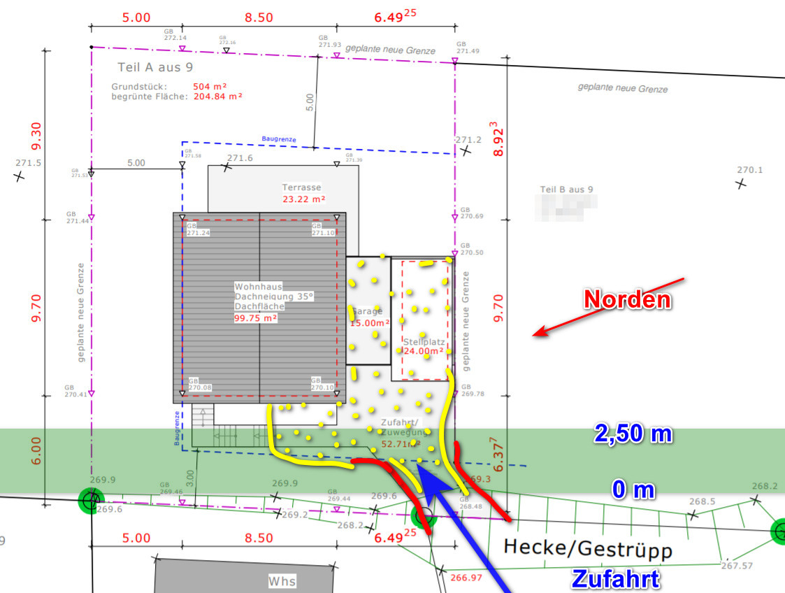

Zur Entwicklung... kannst du mal Euer Raumprogramm hier einstellen, also welche Räume sind gewünscht, wie groß und was gibt es gewünschten Besonderheiten, daraus könnte man anfangen zu puzzlen.
Ansonsten hattest du im ersten Post eine Skizze des Grundstücks erwähnt, die habe ich zumindest bisher übersehen. Ausgangssituation wäre aber super, eventuell auch ein Foto.

Ich beanstande auch nicht den Keller. Nur würde ich ihn bewohnbar ausführen und auf OG verzichten. Das kommt am Ende der Rechnung günstiger.
Dein neues Bsp.: warum zeichnest Du im SW Erde ein, wo keine ist? Nutze doch das Grundstück, wie es ist. Dein Haus teilt es doch in die Ebenen ein…
hm.
Die Lage ist in etwa so wie ich auch skizziert habe, im SW ist Hang (250cm über Zufahrtshöhre),
nur der Einfahrtsbereich (NW) wird flach (wegtragen der Böschung) und als ebenerdige Zufahrt umsetzbar sein!
Und der Keller, dort wird eine Werkstatt (unbeheizt), eine Energieraum, Fahrradraum und Vorratsraum rein kommen.
Warum sollte man einen Keller, der über 70 % "kalt" genutzt" wird, als teuren Warmkeller auslegen?

Allerdings kennen wir Dein Raumprogramm immer noch nicht. Da schweigst Du Dich ja aus, wozu Du einen verhältnissmäßig teuren Nutzkeller mit Platzhalterräumen, die der Architekt eingezeichnet hat, brauchst.
Für Heizung und Hauswirtschaftsraum tun es ca. 10-12qm. Zum Abstellen weitere 5-6, die dann aber dort, wo sie gebraucht werden und dann auch bitte in der thermischen Hülle, da viele Sachen eben gammelig werden oder spaken können. Die Zahlen sind schon großzügig.
Andere Idee(n), wie man Garage und Carport unterbringen und Hauszugang (durch Keller oder doch EG) umsetzen kann?
Dafür bedarf es mal einen richtigen Lageplan, wo uA die Höhenlinien eingezeichnet sind.

Ich sehe zB überhaupt keine Auffahrt. Ich sehe keine Grundstücksgrenze vorn. Ich sehe keine Straße. Wie können wir Dir also helfen?

Wie geschrieben, 2 unabhängige Architekten haben vom Bau einer notwendigen Abstützung und Bodenplatte abgeraten und für den Bau eine (Nutzraum)Kellers geraten.
Der Hauswirtschaftsraum kann in den Keller, man spart sich den Fahrradschuppen, die "Gartenhütte" für eine Werkstatt, Vorratsraum.
(kostet auch alles Platz im EG (und somit Geld), und zwei Schuppen sind auch nicht umsonst).

Hier nochmal ein "Lageplan", die Böschung verläuft an der kompletten NW Seite entlang, der Beginn der Zufahrt (breite: 4.50m) ist schon bzw. noch ebenerdig (bis zur blauen Pfeilspitze).
grün: Verlauf der Böschung, von 0m bis auf ca. 250cm
rot: Einfahrtsbereich / Grenze
blau: Zufahrt (4,50m breit)
gelb: Böschung (bzw. Erde), die wegetragen werden muss um ebenen Stellplatz etc. zu erhalten
