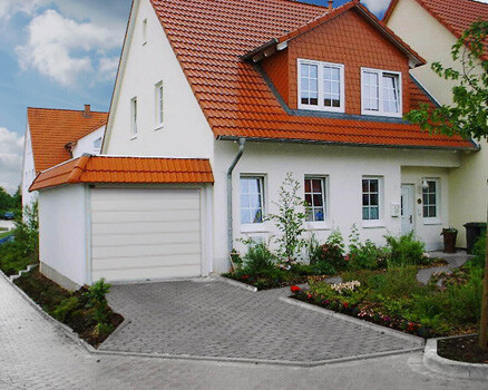

kann man die Kosten für eine Doppelgarage grob mit einem Quadratmeterpreis planen?

Massiv gemauert
6x8m
5-6m Rolltor
Walmdach (Pflicht "Bebauungsplan)

Massiv gemauert, 6x8m, 5-6m Rolltor, Walmdach (Pflicht "Bebauungsplan)
Vorab die Frage weshalb es eine gemauerte Garage sein muß? Beim von Dir gewünschten Maß sind die Mehrpreise der Fertiggaragen-Anbieter bei der Überlänge vertretbar; bei einem Abweichen der Breite sieht die Welt da schon anders aus und eine gemauerte Garage kann sich oftmals wirklich rechnen.
Für das angefragte Maß kannst Du Gemauert von Kosten TEUR 23 in FD-Ausführung incl. elektrischem Sektionaltor ausgehen, hinzuzurechnen sind die Kosten des WD – ich würde schätzen, nochmals TEUR 12-15. Viele Kommunen gestatten allerdings auch „Blender“ – da wird vorne an der Kante der Fertiggarage eine Art „Kulisse eines WD aufgesetzt“ – frag halt mal nach.

Du darfst nicht vergessen, dass die Wunschmaße Deiner Garage vergleichbar den Maßen eines kleinen Einfamilienhaus sind; da kommt schon einiges an Dachflächen zusammen
Fertiggarage wäre natürlich auch eine Alternative, wollte aber falls ich meine bessere Hälfte davon überzeugt bekomme selbst die Mauern (& Bodenplatte) erstellen.
Wenn Deine Zeit dies zuläßt und Du handwerklich geschickt bist, sicher eine Alternative; hat im letzten Jahr auch einer meiner Kunden getan. Ich habe ihm die Steine günstig besorgt (Planstein PPW2/0,4 17,5ER 624X249MM
7,5QM/PAL. - m³ - € 82,00), die Bodenplatte hat der Unternehmer gegossen (Kosten für den qm-Bodenplatte ca. € 80,00).
Gibt es eventuell nen Link zu einer Kulisse bzw. einen Anbieter? (Google spuckt nichts brauchbares aus)
Die "Kulisse" habe ich leider gerade nicht zur Hand, dafür eine preiswertere Alternative (Grafik). frag beim BA nach, ob diese Alternative genehmigungsfähig ist.
