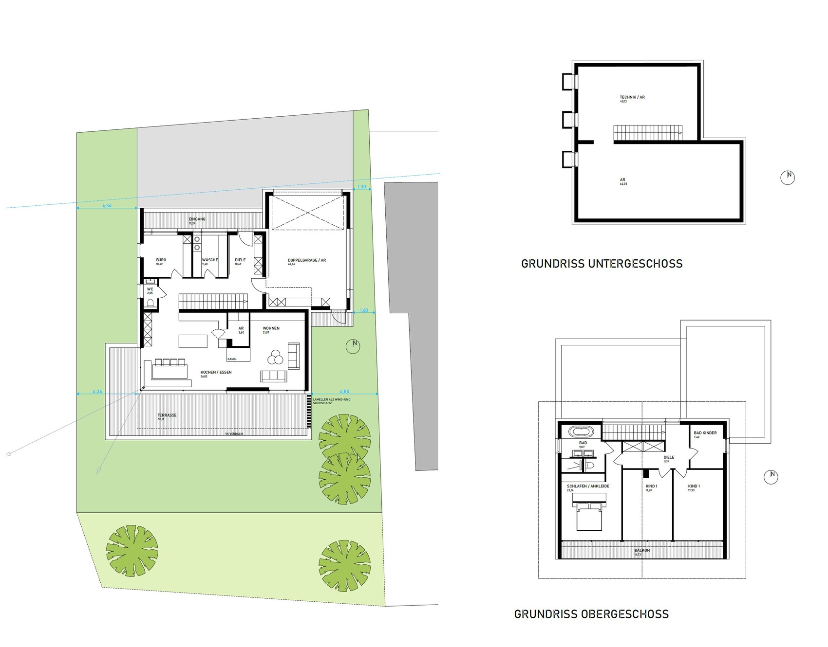

Besonders gefällt uns die Raumaufteilung im OG. Alle Schlafzimmer haben einen Weitblick über die Wiese.

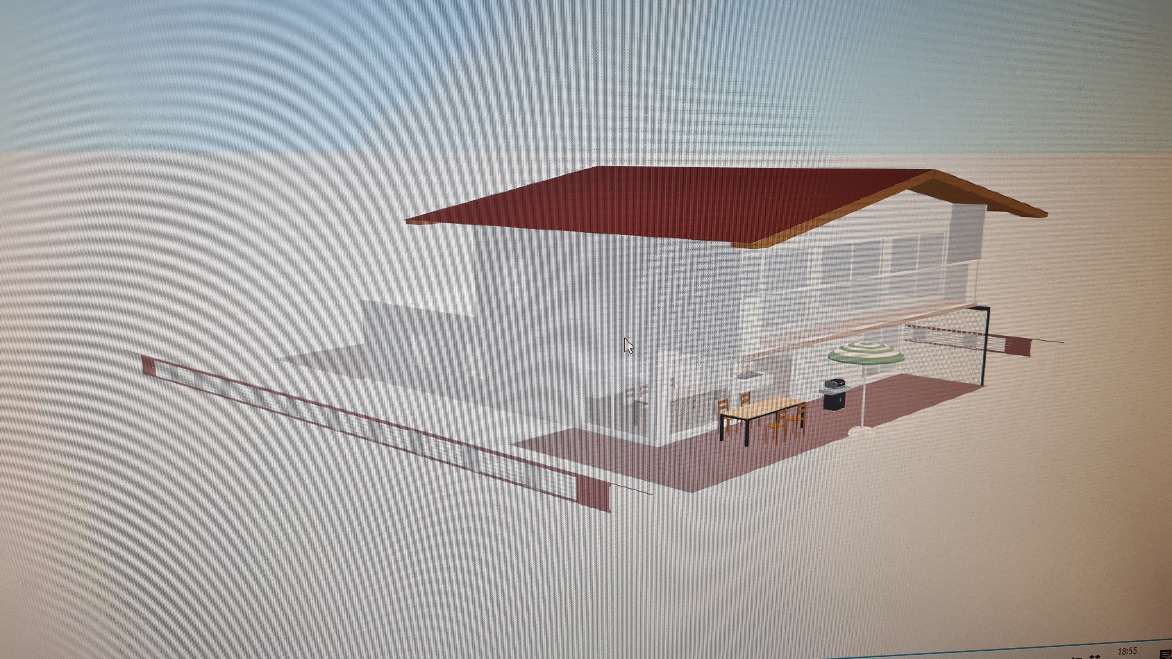

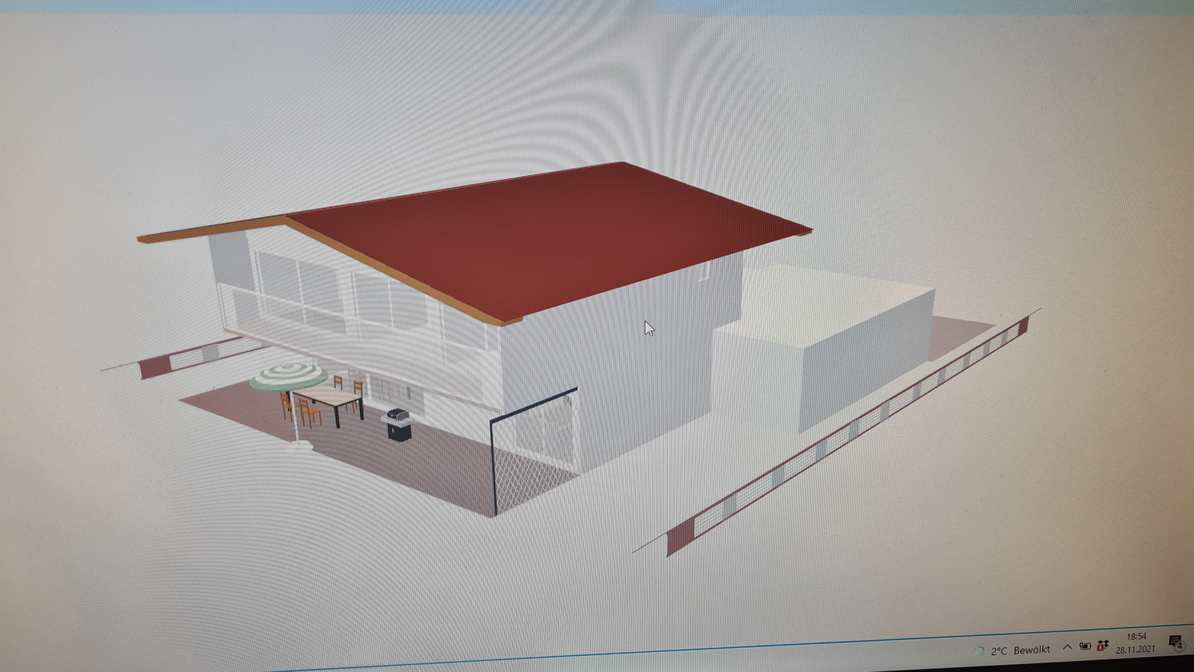

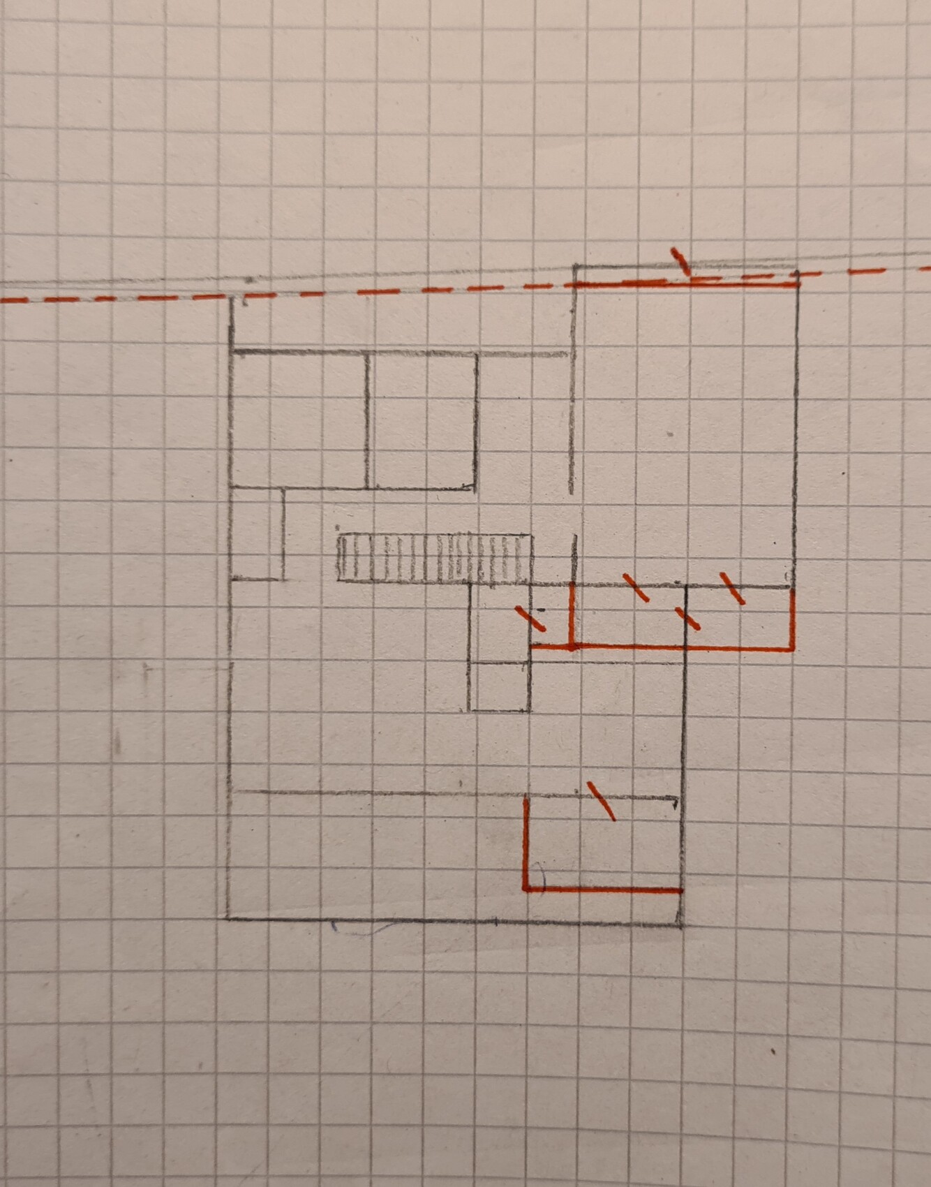

Am Plan ist in grau, ostseitig das 3-stöckige Nachbarhaus eingezeichnet. Die Terrasse soll einen Sichtschutz dafür bieten was durchaus mit dem 2,5 m tiefen Balkon gegeben ist. Jedoch sind wir uns nicht sicher, ob die Küche und das Wohnzimmer zu dunkel geraten, da nicht viel Sonnenlicht in die Räume gelangen wird. Möglicherweise könnte das Problem mit dem Sichtschutz/Windschutz/Licht auch mit einer L-Form gelöst werden (siehe Bleistift Skizze als Beispiel).
Könnten verzichten auf das relativ große Elternzimmer, auch das Kinderbad ist etwas groß.
Könnten nicht verzichten auf: Sicht- und windgeschützte Terrasse, Büro (Homeoffice), Durchgang von Garage, Wäsche im EG, gleich große Kinderzimmer, zwei Bäder, großer Ess-/Wohnbereich
Durch eigene Wünsche, Input vom Planer und Beispiele aus Magazinen.
Die Räume befinden sich in jenen Geschossen und an jenen Himmelsrichtungen, wie gewünscht. Westlich der Küche befindet sich eine schrankreihe, von der wir noch nicht wirklich wissen wie wir diese Ecke nützen könnten (Sind für Tipps jeder Art dankbar). Sie ist wahrscheinlich etwas zu weit von der Küche entfernt um Backrohr, etc. dort anzubringen.

  • Variante 1 oder Variante 2 (Bleistift Skizze)

Was ich aber nicht verstehe - es gibt ein Eltern- aber kein Kinderbad? Und eine räumliche Trennung zu den Kinderzimmern seh ich da auch nicht?
pagoni2020
Auf den ersten Blick wirkt das klar und aufgeräumt, was aber auch etwas mit der für mich angenehmen Art der Darstellung zu tun haben könnte.
Im EG gefällt mir nicht, dass das WC quasi mitten im Wohnraum liegt, dieses würde ich eher im Eingangsbereich sehen. Die Diele an sich ist mit knapp 19qm üppig bemessen ist aber mMn schlecht zu möblieren. Hinzu kommt der gerne gemnommene Zugang zur Garege, den ich definitiv weglassen würde, auch weil er immensen Platz bindet.
Die gerade Treppe, insbes. in dieser Position mag mir nicht so gefallen.
Die beiden Türen zum Schlafzimmer bzw. Bad scheppern fast aneinander, das wirkt unangenehm. Du gehst durch die 1. Tür und stehst quasi wie in einer Schleuse zum Bad. Wir hatten es zulertzt ähnlich mit dem Bett vor einer halbhohen Wand. Da war der Zugang zum Bad dann aber durch Deine jetzt geplante Schrankwand mit 1m Breite, quasi eingerahmt von Kleiderschränken.
Ansonsten braucht der Plan noch korrekte Maße von Tisch, Sofa, Durchgängen, Kamin etc., da liegt oftmals der Hund begraben.

Aber Kinderbad und räumliche Trennung ist doch gegeben. Guckst Du nochmal?

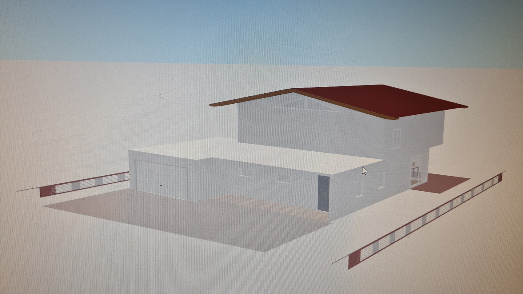

das Flachdach bzw. der Anbau/Garage hat eine massive Präsenz, die sich nicht harmonisch mit dem 2-geschossigen Baukörper vereint. Das Haus scheint zu kippen, die Eingangsfront kaschiert sich mit Lagerhallenoptik.
3D stimmt nicht mit den Zeichnungen überein?!
Das Dach legt sich auf das OG und scheint es zu erdrücken. Das mag an dem zu großen Überstand, aber auch an der recht geringen Dachneigung liegen. Ich persönlich finde, dass die Fenster etwas langweilig daherkommen. Im Süden fast nur Fenster, im Osten und Westen fehlen die. für das Wohlgefühl in Schlafräumen tun sie nichts: es wird unverhältnismäßig heiß in den Sommermonaten, und mal Querlüften ist nicht .

Der Allraum ist geschätzt 5 Meter breit. Das halte ich für den Küchenschnitt zu schmal: es ist tatsächlich nur für eine Eckbank Platz. Wenn der Wunsch nach einem freigestellten Tisch ist, dann kneift der Raum. hochschränke sind zu weit weg und die Verkehrswege kreuzen und behindern sich.
AR ist auch Speis? Dann ist der Kamin dort falsch.
Bad im OG ist für ein T zu klein. Tür kann weg. Das OG gefällt mir dennoch, weil es klar aufgeteilt ist. Etwas mehr Spielerei mit den Fenstern und gut is. …Vielleicht auch zwei Balkontrenner wie im Hotel ;) … war ein Scherz :D
