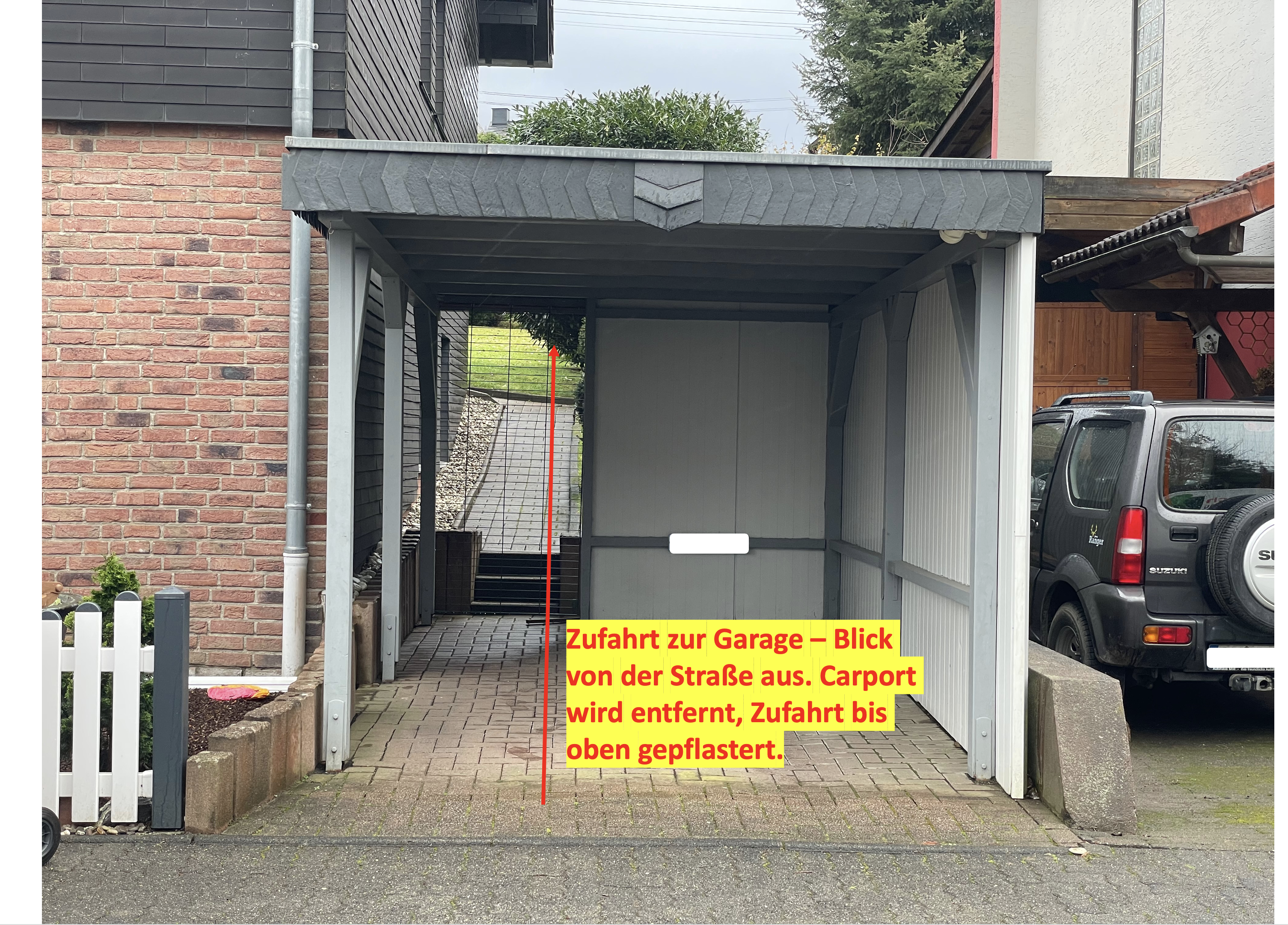

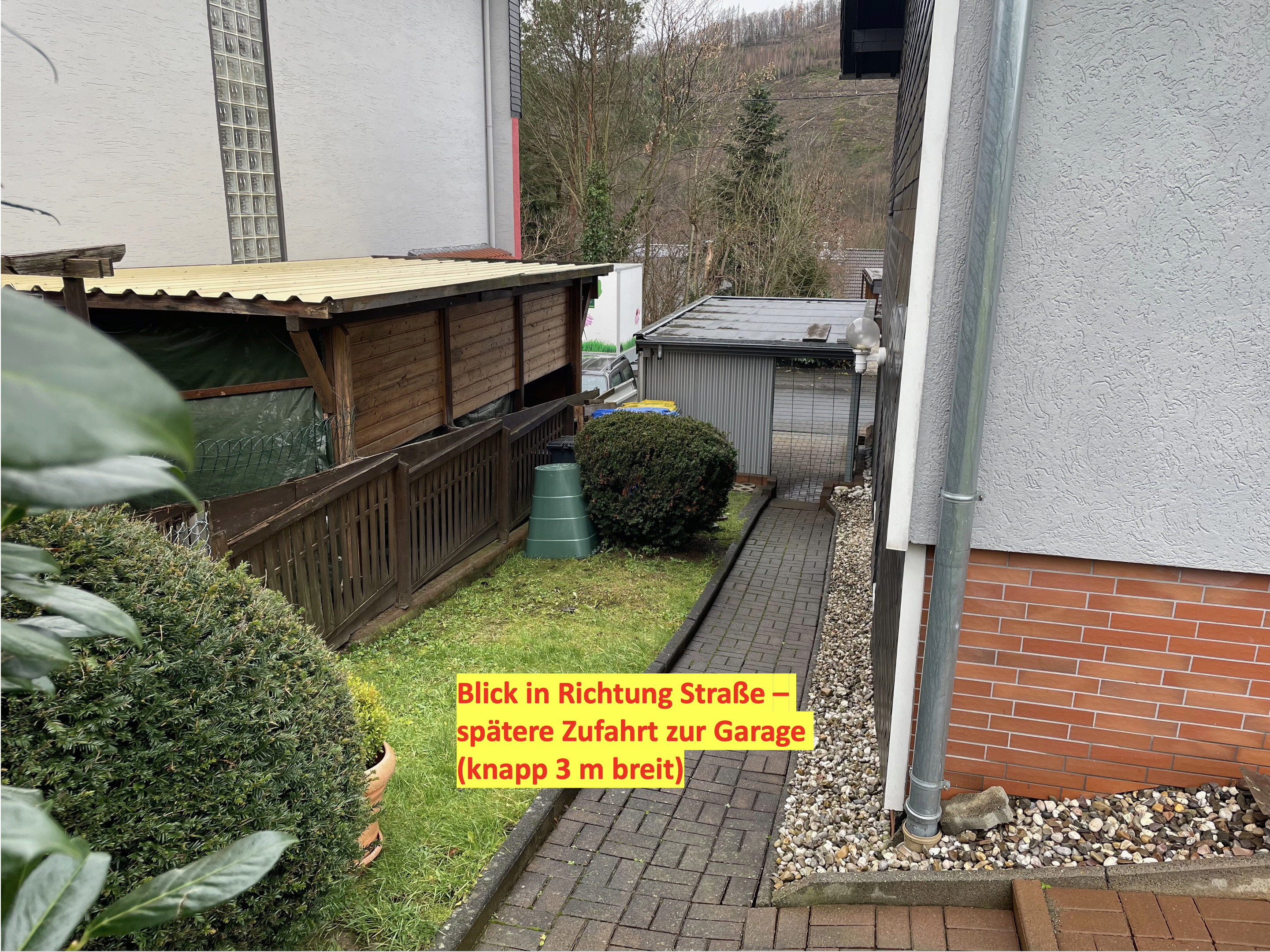

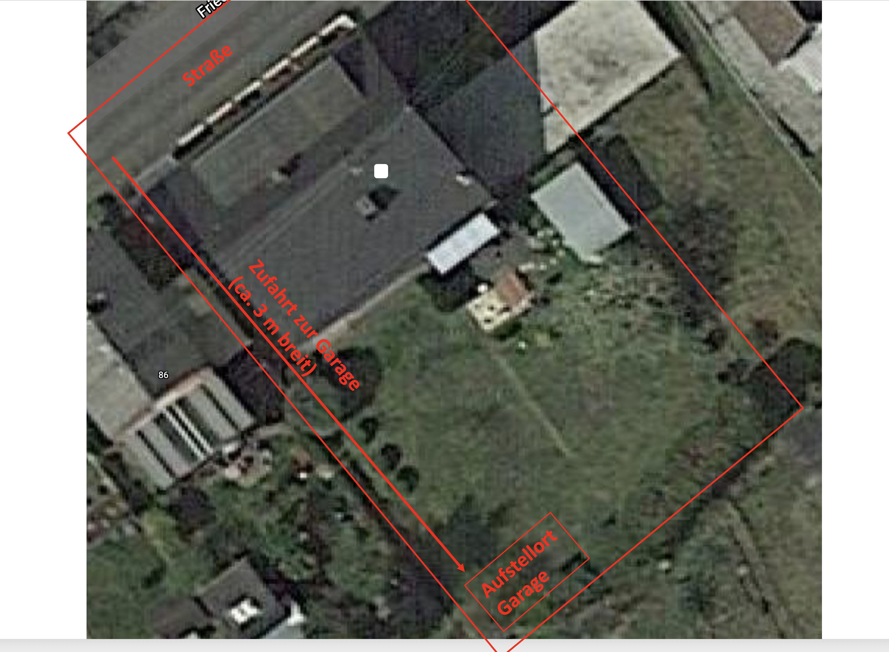

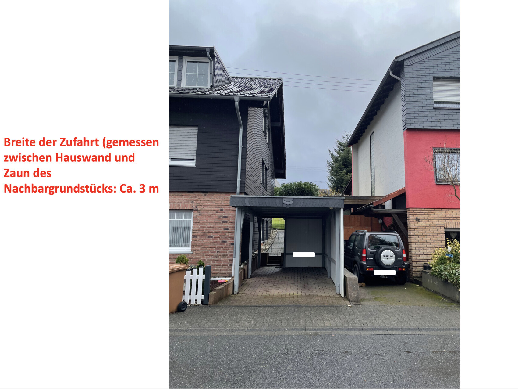

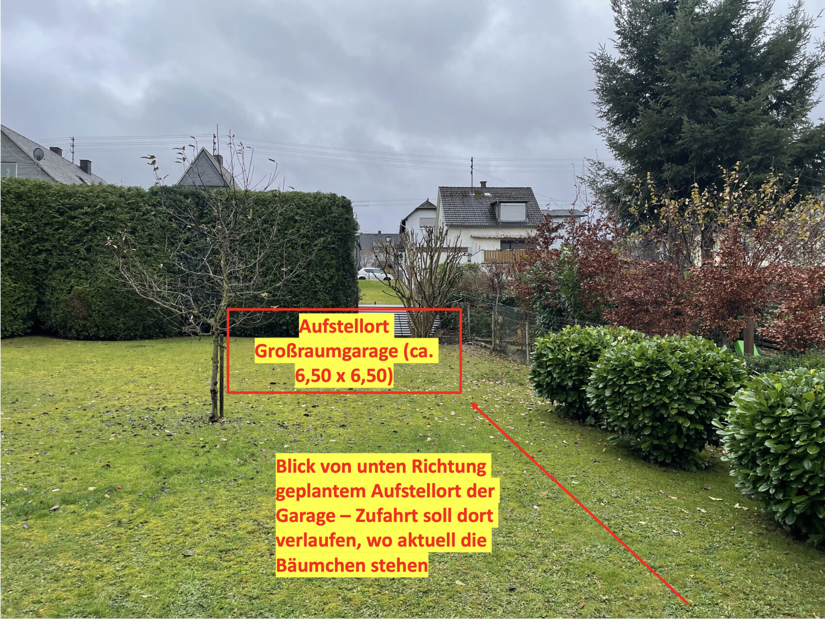

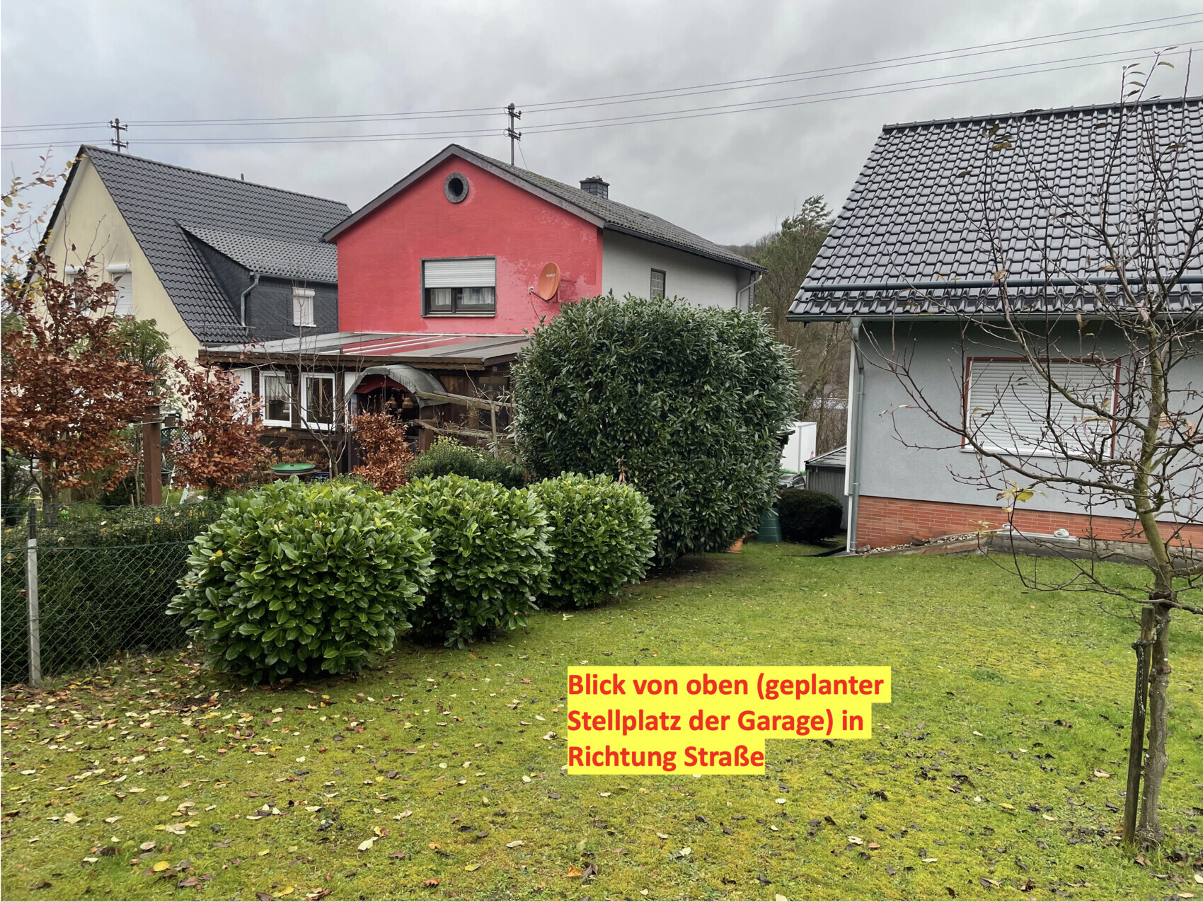

Ich habe mal eine (laienhafte) Skizze ergänzt um ein paar Fotos beigefügt, um die grundsätzlichen Gegebenheiten aufzuzeigen. Die Fa. Hoffmann Garagen habe ich bereits angefragt sowohl für eine Großraum- als auch für eine Doppelgarage. Preislich (inkl. elektr. Tor, einer Seitentür sowie dem Elektropaket) liegt man in einer Preisspanne von 32 - 35 TEUR.
Eine verzinkte Stahlgarage, die dann auch verputzt wird, liegt bei ähnlichen Maßen (6,50 x 6,50) ca. bei 20 TEUR. Wir tendieren aber definitiv eher zu etwas robustem, langlebigem und hätten bei einer Beton- oder Bims-Garage sicher ein besseres Gefühl. Das Aufstellen einer Betonfertiggarage (z.B. von Rekers Beton oder Zapf) wird sicher schwierig, da kein LKW die Zufahrt (Breite 3 m) zum geplanten Stellplatz hochfahren könnte.
Nach meinen Recherchen im Internet sind gemauerte Garagen doch sehr viel teurer als eine Betonfertiggarage, oder habe ich hier etwas übersehen? Die Frage beim Thema Mauern ist sicher auch, ob ein Maurer ohne architektonische Pläne einfach eine Garage in unseren Wunschmaßen mauern kann? Oder habe ich hier eine falsche Vorstellung?
Wie schätzt ihr die Garage kostentechnisch ein? Liegen die o.g. Preise im Rahmen? Würden wir uns mit dem Mauern günstiger stehen?
Mich erschrickt, daß Dir das selber gar nicht aufgefallen ist, daß Du bei Deinen Gedankenspielen offenbar völlig die Geländeverhältnisse ignorierst. Die Bildersuite sagt m.E. ganz klar, daß hier jede Garage eine Schnapsidee wäre. Breche den Carport also lieber nicht ab, etwas besseres bekommst Du hier nicht hin.
