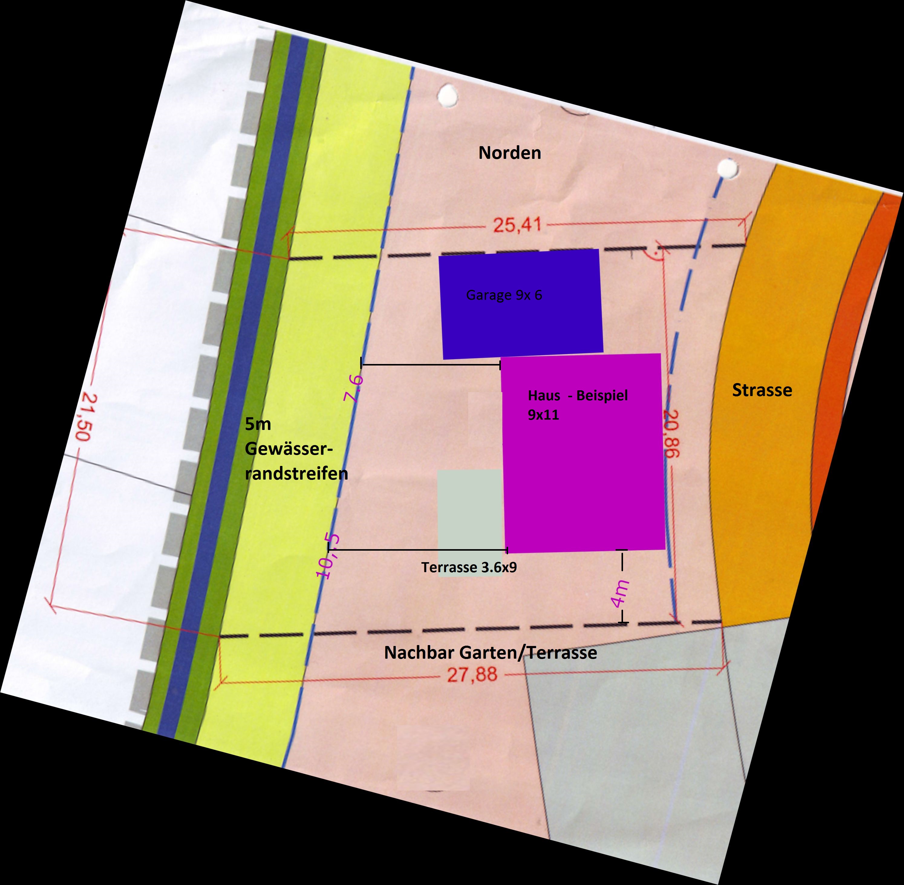

Noch ein Kommentar zur Ausrichtung des Hauses.
- Im Süden wird die Garage des Nachbarn gebaut.
- Im Westen ist die ruhige Lage des Hauses (Richtung Bach). Auf der anderen Seite des Bachs steht direkt kein Haus.
- Zu berücksichtigen ist dass der Gewässerrandstreifen (Westen - 5m) bepflanzt ist (darf nicht verändert werden) und wir zwischen Terrasse und Gewässerrandstreifen ausreichend Rasenfläche erhalten möchten. Deshalb haben wir das Haus bisher Nord/Süd ausgerichtet. Was bringt ein großer Platz Richtung Süden wenn dort nur Aussicht auf die Garage des Nachbarn besteht. Allerdings sollte der Abstand zum Nachbarn nicht zu gering ausfallen (4-5m mindestens).
Solches ganzes Gedöns kann sich hier kaum einer merken. Am besten, Du packst sowas in eine Skizze mit Beschriftung. Wo ist der Bach, wo Grenzbauten, wo Terrasse usw.?
Mich würde ja erst mal das Budget interessieren - hab ich das überlesen? 180m², Keller, Doppelgarage dazu dann die üblichen Baunebenkosten.. da liegt Ihr deutlich über 500K. Ist das eingeplant?
Du hast Recht...Skizze im Anhang. Bitte beachten!! Grundstücksskizze ist nun nach Norden ausgerichtet! Als Beispiel das 9x11 Haus eingezeichnet mit Doppelgarage 9x6.
Mit der Doppelgarage (5.8m Breite) und 11m Haus bleiben 4m Richtung Süden.

Lageplan: Haus (9x11), Garage (9x6), Terrasse, Garten; Randstreifen links, Straße rechts; Norden.
danixf
Also ob 3 oder 4m Abstand zum Nachbarn macht den Bock nicht fett. Da würd ich 3m nehmen und die Garage dafür vergrößern. Selbst 6m ist noch sehr eng. Da wird ja noch Mauerwerk abgezogen und ggf.. etwas Toreinfahrt.

Der Vorteil ein bisschen Abstand zu haben wäre dass man die Terrasse ums Eck ziehen könnte um dort zu Frühstücken an den Wochenenden im Sommer...
Was ist im Norden? Vielleicht kannst du ja mal n Luftbild posten?
Wir bauen in einem Neubaugebiet. Im Norden und Süden werden neue Häuser gebaut. Eigentlich dachte ich dass die Bebauung im Norden nicht so interessant für uns wäre. Das Grundstück im Süden ist relativ schmal, die Nachbarn werden einen Carport/Garage an die Grundstücksgrenze bauen.
Wenn ein Luftbild trotzdem Sinn macht kann ich mal mit einer Drohne von nem Freund en Bild machen lassen.
