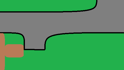

Mit der Bestandsgarage haben wir ja schon etwa 6m Grenzbebauung.
Mir war so, als wenn der nördliche Nachbar zu einer Baulast bereit ist. Insofern sehe ich nicht hier das Problem, sondern dass die Breite der Zufahrt von geplanten und satten 9 Metern zum Bestand dem Grundstück viel zu viel von der Grundstückstiefe wegnimmt.
Der Vorteil der Bebauung in zweiter Reihe ist ja, dass man eigentlich keinen Vorgarten einplanen muss - sogar eine Freifläche zum Sitzen vor dem Eingang planen kann, während die Grundstücke zu einer Straße sich mit einem Vorgarten abgrenzen müssen.
Aber von 26 Meter Grundstückstiefe noch 9 Meter abzuzwacken, tut weh. Da bleibt kein/kaum Garten übrig. Zudem wird mit einer Doppelgarage die 19,5 Breite an Grundstück auch überstrapaziert.

Ich komme noch mit einem weiteren Problem:
Der Bestand hat eine Doppelgarage/Carport von 6 Meter und von der Grenze abgesetzt. Dann gibt es da mittig noch so eine Garage, wo nicht klar ist, ob sie neu gestellt wird oder schon existiert.
So wie die Vorplanung derzeit ist, zumindest in den uns vorgelegten Plänen, werden hier 9 Meter Breite vom Grundstück beansprucht. Euch verbleiben dann quasi 17 Meter für Garten und Haus. Für mich im Übrigen noch ein Grund, das Haus mal quer zu probieren.
Die mittige Garage kann weg gedacht werden, das war der Vorschlag unseres Architekten so die alten Garagen wiederzuverwenden. Das mit der Garagenlänge an der Grundstücksgrenze ist tatsächlich ein Problem. Aber es gibt eine bestehende Abstandsflächenübernahme zur Ostseite, diese ist aber mit dem Wegfall der Bestandsgaragen erloschen. Auf Nachfrage stellte der Nachbar aber in Aussicht, diese für das neue Gebäude wieder zu unterschreiben, da er dort eh nur Büsche/Bäume hat.

Oha - daran hatte ich gar nicht gedacht. Mit der Bestandsgarage haben wir ja schon etwa 6m Grenzbebauung. Wenn die 2. Garage gebaut würde, sind es 12m. Übliches Maximum ist ja 15m. Haben wir hier eine Ausnahme? Wenn der Altbestand weggenommen wird, erlischt u.U. der Bestandsschutz? Dann müsstet Ihr 3m Abstand zur Ostgrenze planen.
Siehe oben, wir müssen das vom Nachbarn unterschreiben lassen.

Bisschen Platz braucht man für den Weg, alleine schon um die Kurve von der Einfahrt Richtung Garage zu schaffen, aber ja 9m tun schon weh. Auf der Nordseite hätte man etwas um Platz zu gewinnen, aber ich weiß nicht, ob die Eltern zustimmen, da sie nicht mehr schön auf ihre Garage zufahren können.
Dann sollte sie erst einmal in der weiteren Planung weggelassen werden.
Ja, dann baut ihr halt nicht. Denn dann wäre das Grundstück mehr Auffahrt als Grundstück zum Bauen. Letztendlich kommt ihr wahrscheinlich günstiger und einfacher, wenn Ihr ein anderes Grundstück kauft, wo die Überflutung keine so große Rolle spielt.
Denn Eure 507qm (19,5 x 26) abzüglich 117qm (19,5 x 6) Zufahrt macht 390qm. Und das wollt Ihr mit 100qm Grundfläche plus Doppelgarage plus AB zupflastern. Da bleibt halt nix. . Sorry, kaum etwas.

Auch ohne Teilungsabsichten solltet Ihr virtuelle Claims abstecken, wessen wie geartetem Gebrauch welche Teilflächen des Grundstückes dienen sollen. Physisch mag man auf Zäune verzichten mögen, aber in Gedankenspielen müssen da mal welche hin. So wie jedes Gebäude für sich betrachtet standfest sein muß, sollte es auch funktionieren können. Gebrauchseinschränkungen verhageln auch Beleihungswerte.

Wenns so einfach wäre, hätte vermutlich auch unser Architekt das super hinbekommen ist es halt leider nicht. Wenn ich mir ein Grundstück kaufe, kann ich kein Haus bauen, da ich vermutlich mein Leben lang für den Grund blechen werde. Aber vielleicht können die Kids dann zusammen legen und gemeinsam dort ein Mehrfamilienhaus hinstellen.
Fragte ich bereits, was er beruflich macht ?
Leuten Geld aus der Tasche ziehen
Ja hatten wir vor, das Grundstück wird nach Genehmigung des Bauantrags auch entsprechend der Claims geteilt. Ich werde eh beide Grundstücke pflegen müssen, somit haben wir da eine gute Basis. Das kommt aber erst dran, sobald wir einen Plan haben, wie es am Ende aussehen soll.
