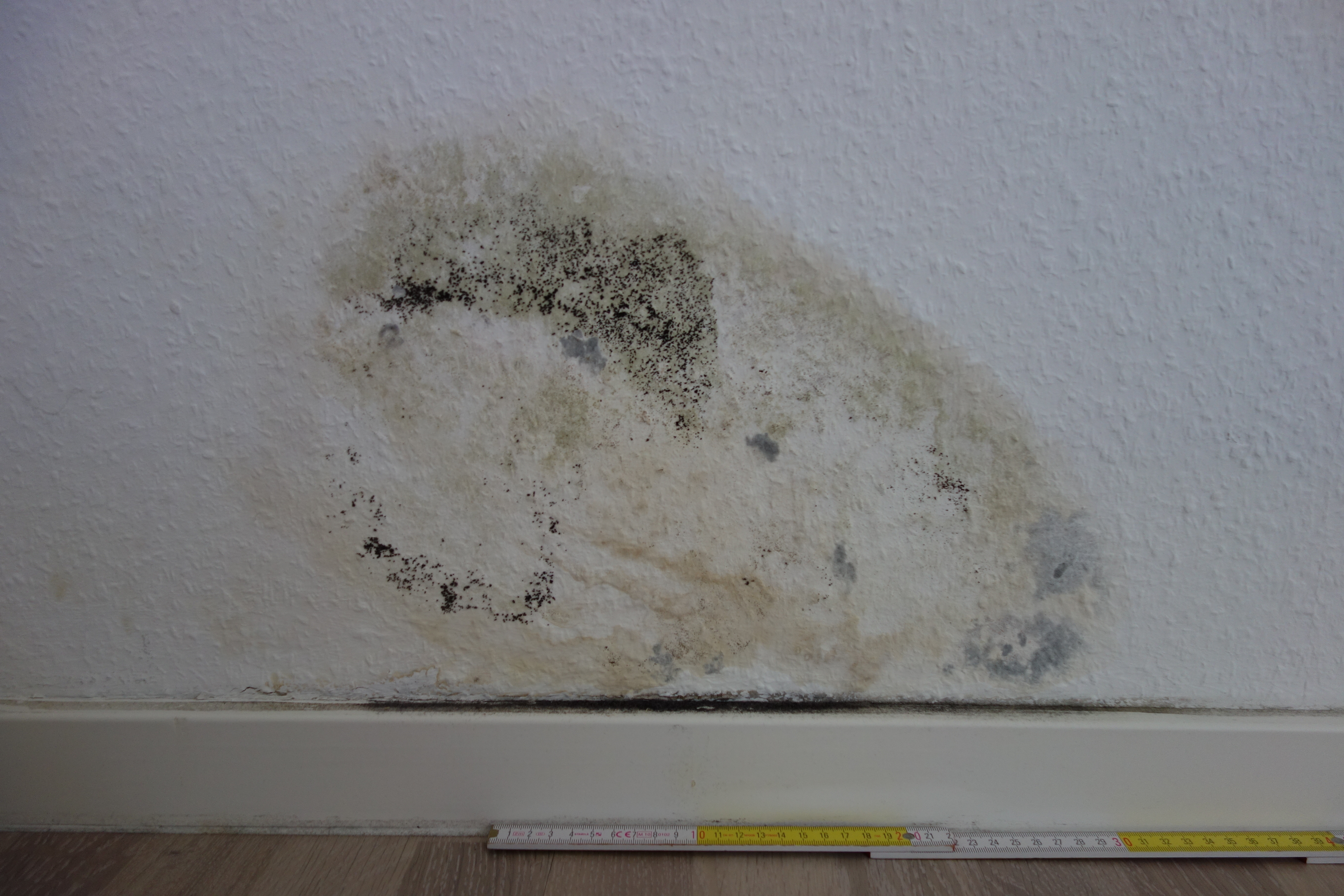

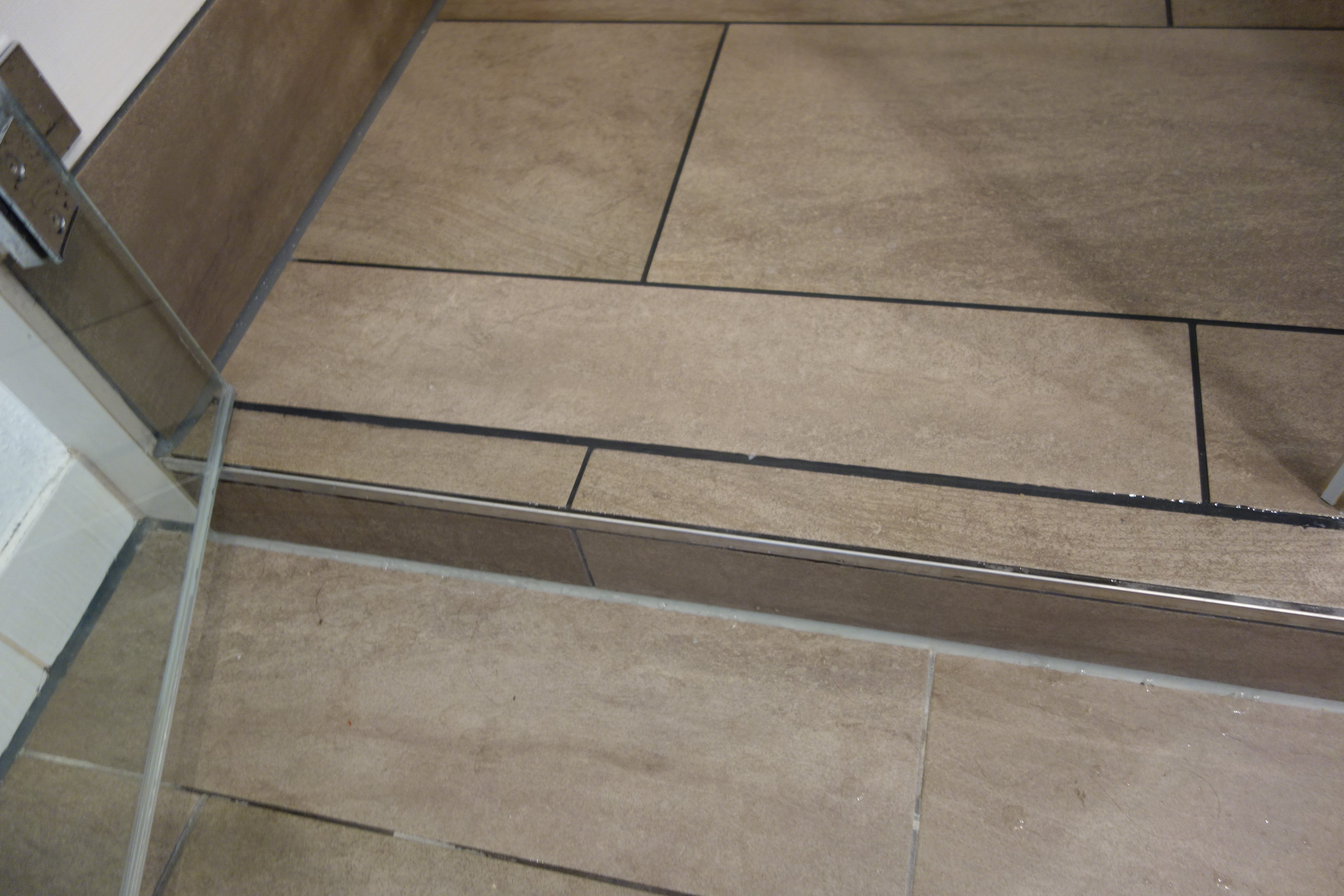

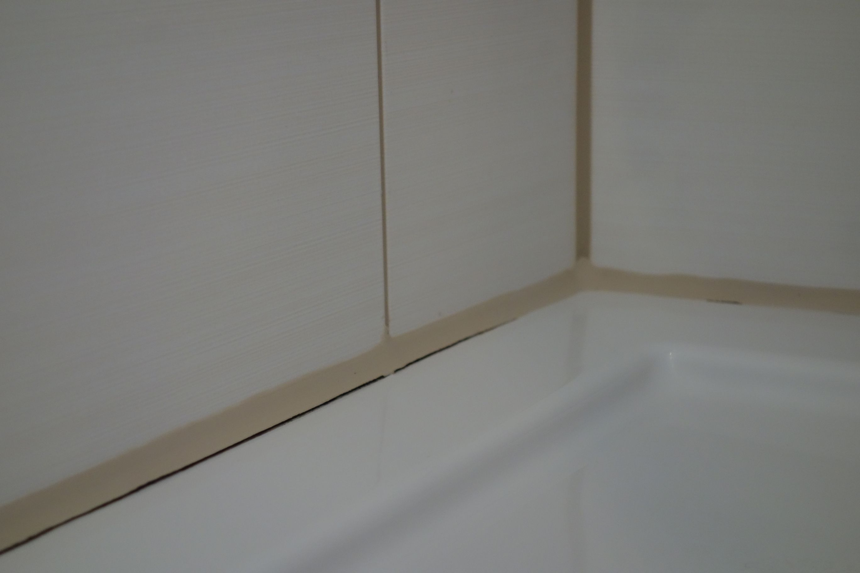

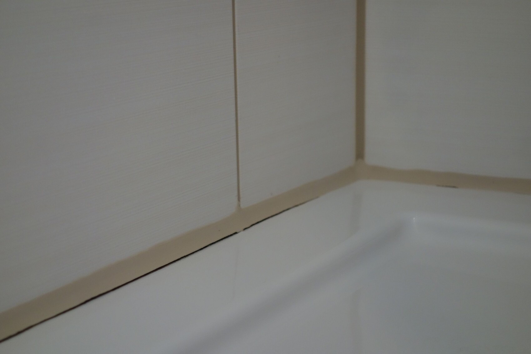

Unsere Acrylduschwanne hat sich beim darauf stehen immer viel bewegt. Dann haben sich die Fugen gelöst (s. Bild), Wasser ist unter die Wanne, Schimmel auf anderen Wand und der GU musste einiges investieren für einen Umbau (jetzt: Fliesen, s. Foto). Vermieter kam mit Organisationsärger davon (jedoch: Drohung mit Anwalt gegenüber GU). Für uns als Mieter natürlich viel Ärger, mehrere Tage Bautrocknungsgerät inklusive :).
