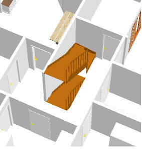

Aufgang links vom AZ1, also quasi über der (zu kurzen) Treppe.

Vielen Dank bis dahin für Euren Input, ich nehme für mich auf jeden Fall mit, die Treppe zu ändern. Hieraus ergeben sich ja definitiv Folgen für den Grundriss.
3D-Innenansicht einer Holztreppe mit Geländer im Flur

Deine Treppenzeichnungen im Grundriss berücksichtigen aber nicht die Platzverhältnisse, die eine 1/4-gewendelte Treppe benötigt. Am Auftritt musst du mind. 130 cm planen und in der Länge auch mind. 330-350 cm.
