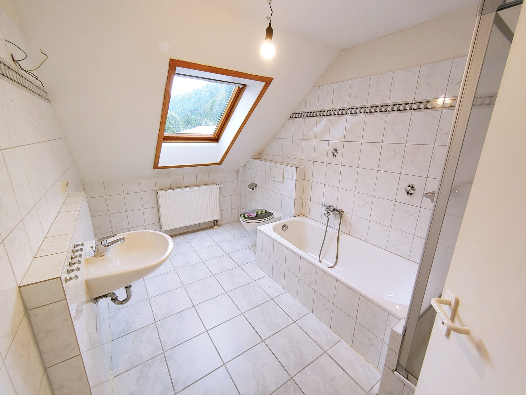

  • bei der Reparatur des Bades stellt sich die Frage, dies evt. gleich komplett neu zu machen. Laut Gutachter ist Bad ok. Aber um sicher zu gehen, ob das Bad auch entsprechend komplett abgedichtet wurde. Hier ist aber die Frage wirviel Geld man für ein "normales" Bad mit 10 qm einrechnen müsste.

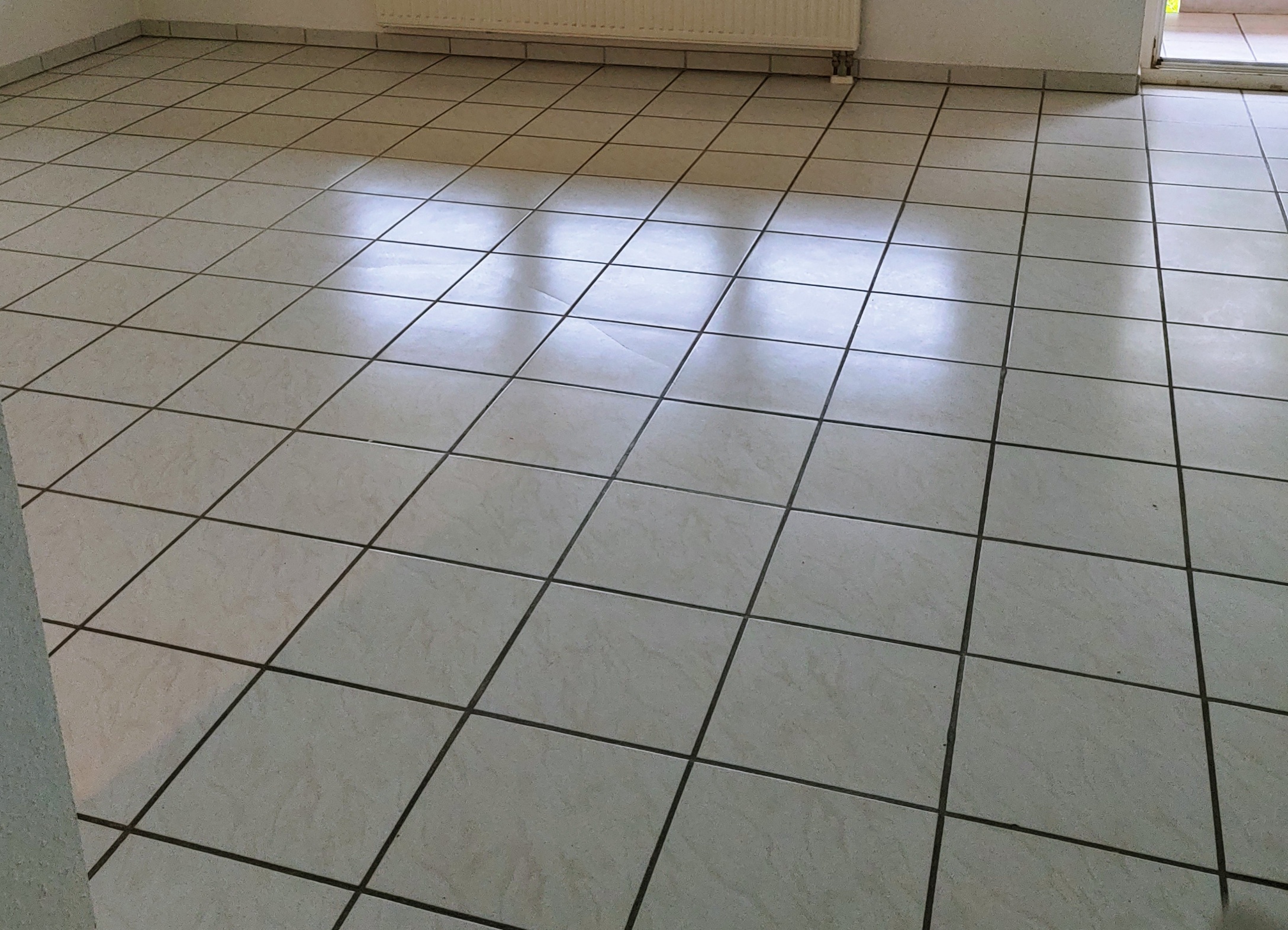

@KlaRa die Fliessen im EG (Wohnzimmmer) und im UG (Hobbyraum) sind laut Gutachter zu tauschen, da sich der Boden in der Mitte etwas gesenkt hat (Rissbildung in den Fliessen (siehe Foto). Ich hätte im EG gerne Parkett verlegt und Hobbyraum entweder Fliessen oder Vinyl (noch nicht sicher). Meine Frage daher: Müssen die Fliessen komplett rausgeschlagen werden? Und sind Gesamtpreis von 100 Euro/qm (alte Fliessen raus/Material/neuer Belag rein) realistisch?

Also die Fliesen herauszustemmen und den Boden wieder zu begradigen etc. pp wird richtig teuer. Daher überlege ich, einfach drüber zu kleben mit hochwertigem Vinyl, dass ja nicht so hoch ist und dann kommt es hoffentlich nicht zu diesem hohen Absatz an den Übergängen.
Im Bad werde ich auch die Fliesen auf keinen Fall alle abklopfen lassen, da wäre überkleben auch meine erste Wahl.
Wenn du Parkett verlegen willst, wirst du wohl die Fliesen entfernen müssen, ansonsten wird der Boden zu hoch, ich bin kein Profi aber so wurde es mir gesagt :D.
Parkett wäre mir auch zu anfällig, wenn Kinder da mal was drüber schleifen oder du einen Tisch ziehst usw. hast du direkt eine Macke drin.
Schau dir mal bei Youtube die Videos an (Vinyl auf Fliesen) da gibt es wirklich richtig gutes Zeug und es sieht top aus.
Renovierung für ein Bad rechnet man 900€-2500€ pro m2.
Aber, wenn ich dein Bad oben sehe, würde ich wenn mir die Farbe nicht gefällt überkleben, oben neu streichen, ein neues Klo, neues waschbecken und komplett neue Armaturen einbauen und dann sieht das doch top aus.
Ich weiß ja nicht wie dein Budget ist, aber das Bad kann man immer noch später machen, das sieht echt noch vollkommen ok aus.
Ist nur meine Meinung :D
Beim Bad saniere nur was auch der Gutachter für angesagt hält. Ansonsten würde ich da nur drei Sachen machen: so lassen, so lassen und so lassen. Gebraucht ist zehn Prozent Abweichung vom aktuellen Geschmack ein guter Wert. Hier sähe ich eher viel Geld einfach nur so versenkbar, als daß dabei siginifikant Mehrwert zu gewinnen wäre.
Meine (unfachmännische Privat)meinung zu den gerissenen Fliesen ist: wenn sie keine Stolperfalle im Laufweg darstellen, würde ich sie nicht unterfüttern, sondern nur oberflächlich sanieren. Austauschexemplare kriegst Du nie so unauffällig angeglichen, daß das nicht mehr auffällt als die Haarrisse jetzt. Und aus optischen Gründen einen Vollaustausch vornehmen, das täte ich hier aus ökonomischen Gründen nicht. In der Gesamtbetrachtung Deiner Threadhistorie sehe ich Dich in circa vier bis zwölf Jahren wieder ausziehen, weil das Gefundenhaben des Wunschobjektes und ein Lebensabschnitt Deines Nachwuchses dann den passendsten Timeslot für einen Wechsel gekommen sein lassen. Dann wird Dein Nachbesitzer das Schickimicki-Feintuning vornehmen. Schaffe Deiner Familie das pareto-optimale Zwischenhaus "Camp Eigenheim", in dem Ihr gerne wohnt und an das Ihr Euch später gerne erinnert, und fahrt vom Geld für unnötige Ausgaben lieber schöner in Urlaub.

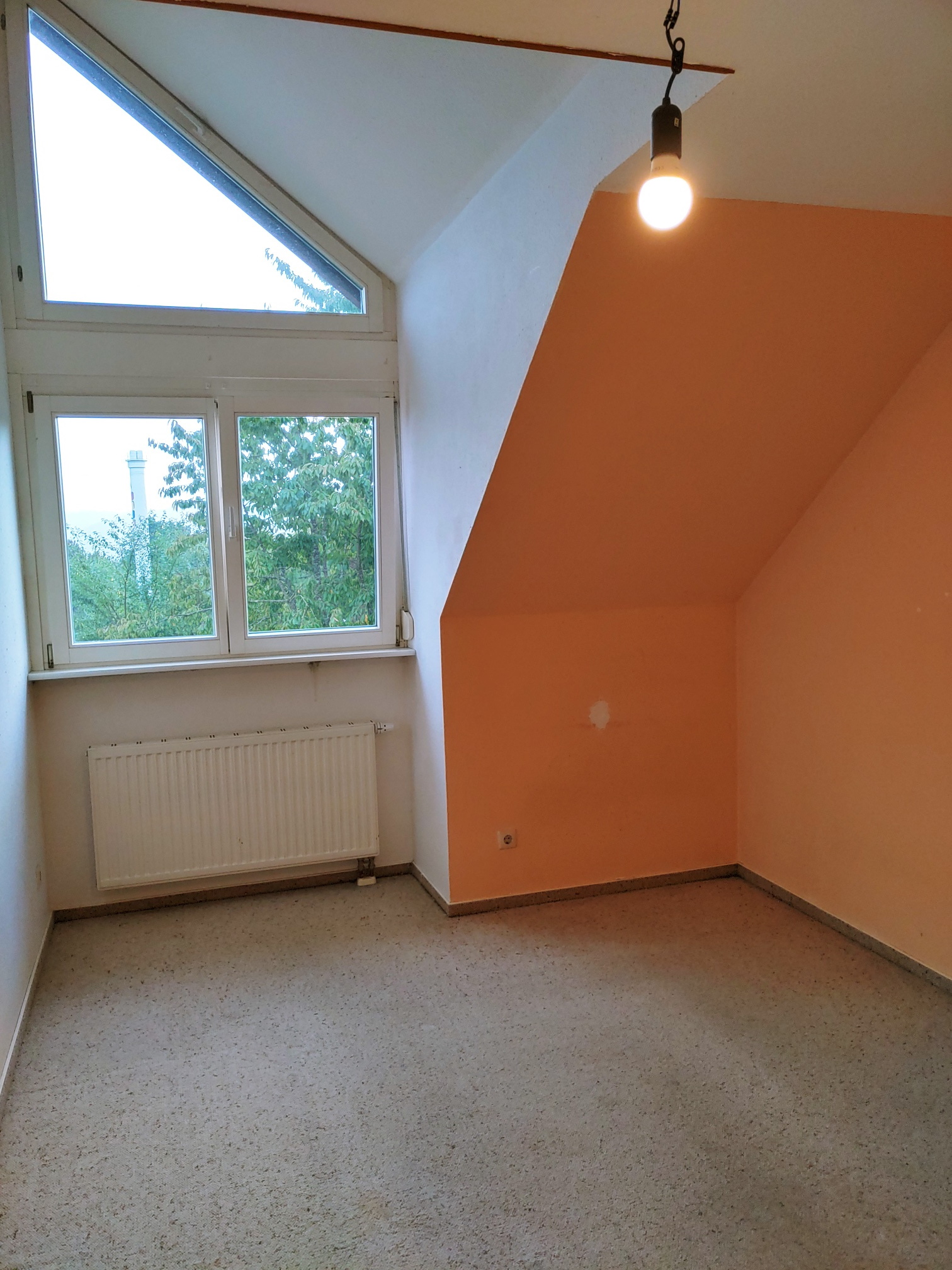

@11ant Danke Dir auch für Deine Meinung. Ich jage tatsächlich meiner Idealvorstellung hinterher. Das ist sicherlich aktuell nicht der beste Weg. Dafür ist die Auswahl hier zu klein leider. Was definitiv für mich nicht so ideal ist, ist der Weg zur Arbeit (um die 45 min pro Weg Zug oder Auto), aber da könnte ich mich evt mit arrangieren. Dafür sind alle Schulen am Ort und der Ort an sich bietet einiges. Was mir bei so einem Plan a la Zwischenhaus ein wenig Angst macht, ist ob man in ein paar Jahren noch den selben Wert für das Haus erzielen wird, sprich, ob die Preise nicht eher sinken werden. Dagegen spricht, dass der Ort in den nächsten Jahren noch besser angebunden wird und auf der gg. Seite mehr Arbeitsplätze entstehen werden, was vermutlich die Attraktivität des Ortes noch weiter steigen lassen wird. Was die Böden betrifft muss ich trotzdem zumindest die Teppichböden ersetzen. Die sind nämloich komplett abgewohnt (siehe Foto).

Und zum Vinyl, ich sehe keinen Unterschied zu Parkett oder Laminat, schau dir einmal die Videos an und du wirst sehen, dass ein Überkleben sehr sinnvoll sein kann.
Die Fliesen alles herauszukloppen ist eine richt hartes Unterfangen, was sehr viel Geld kosten wird.
Den Teppichboden kannst du ja easy entfernen und dann den Boden deiner Wahl drüberbügeln.
