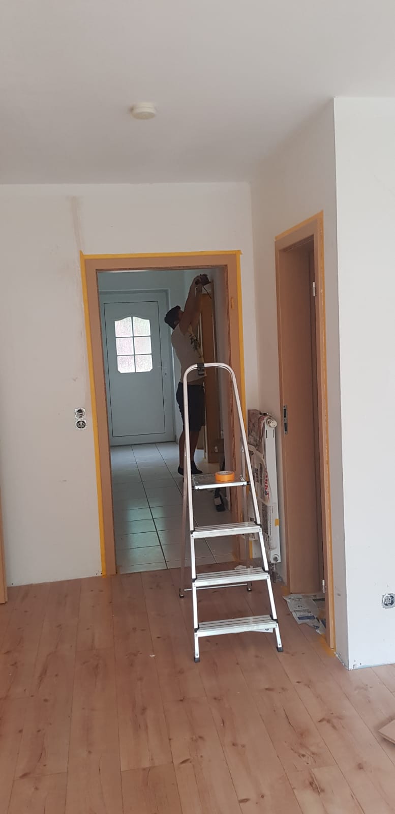

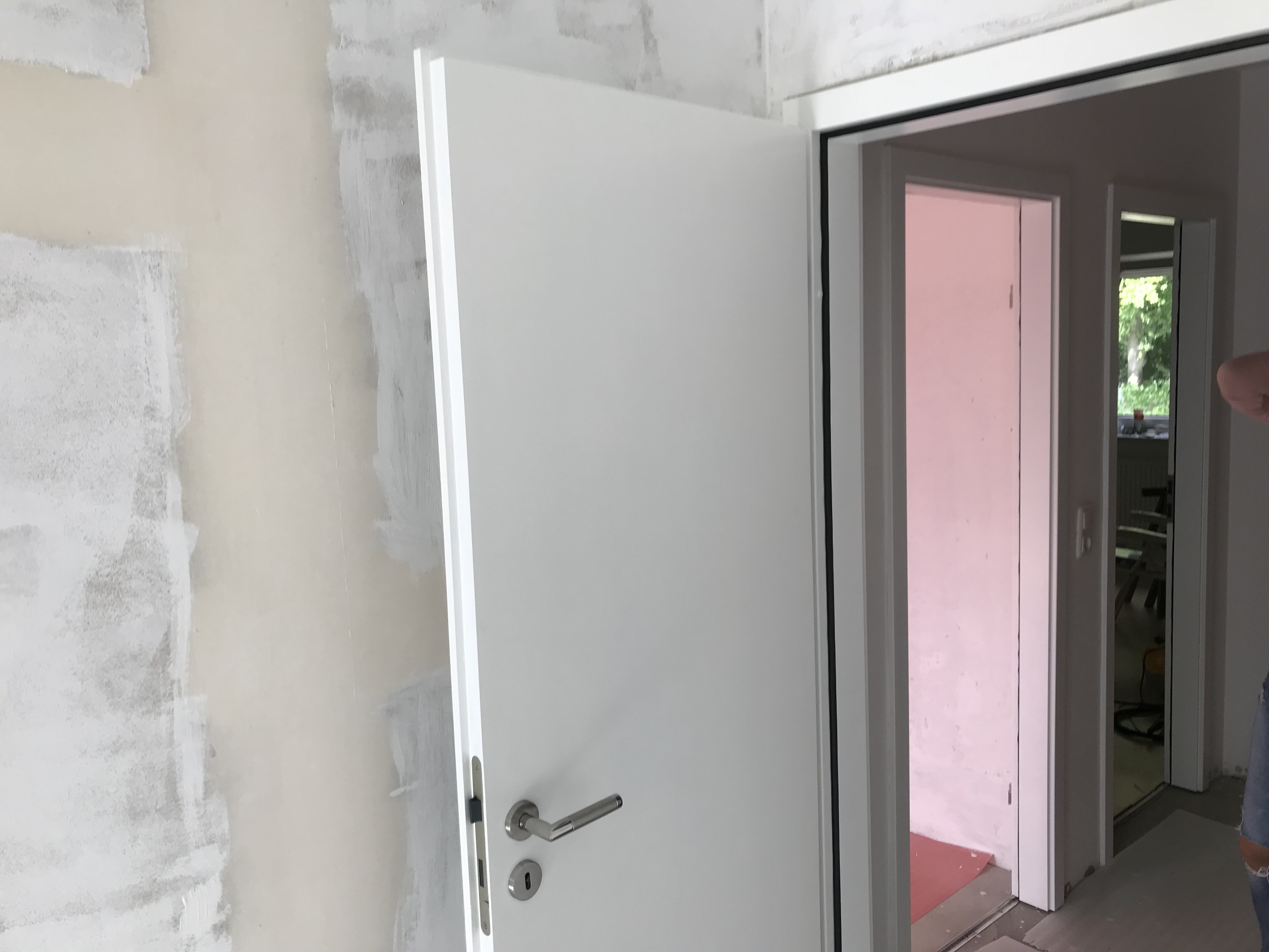

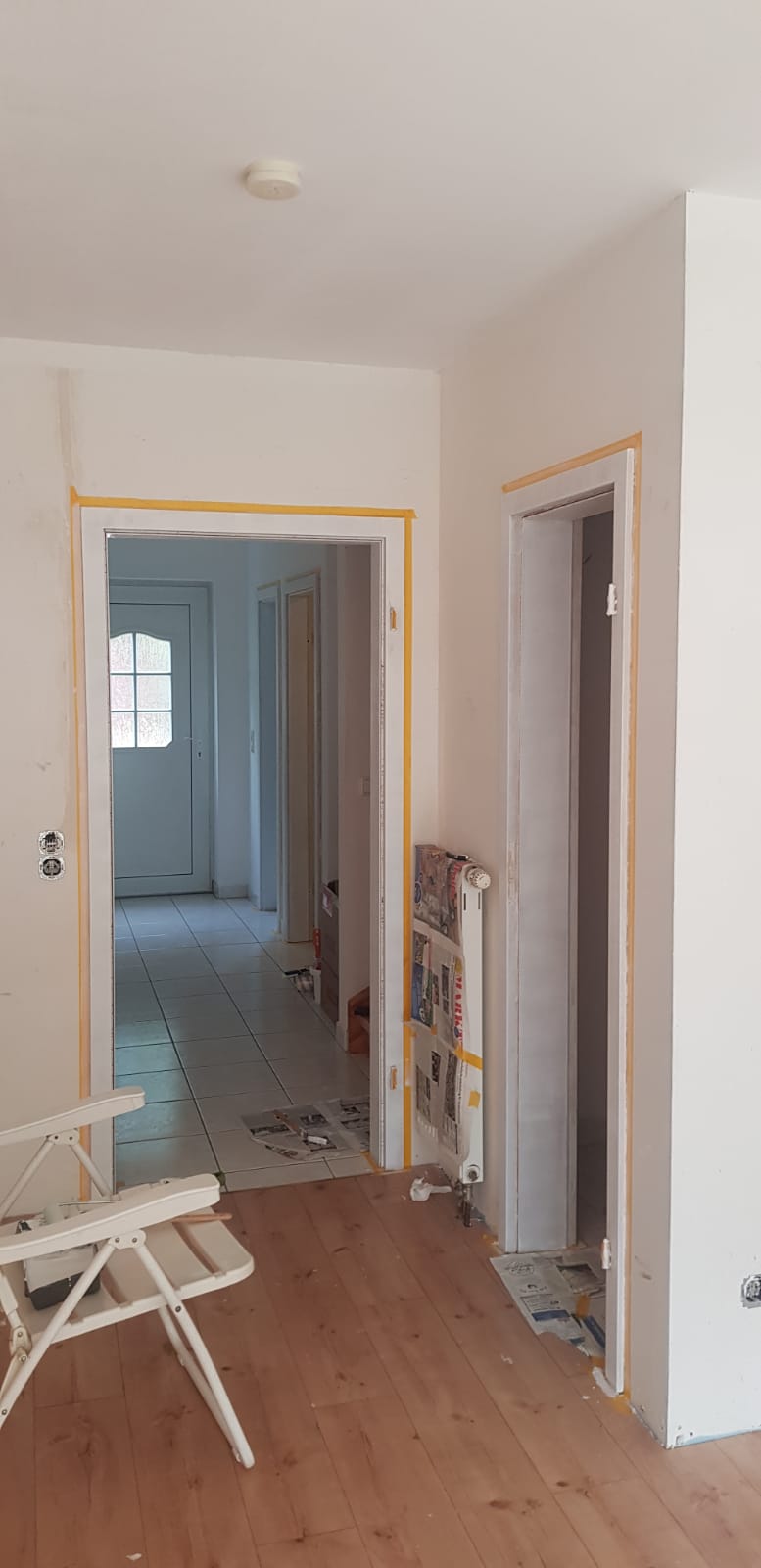

Moin,
wir sind ja auch mittendrin bei der Vollrenovierung unseres Reihenmittelhaus Bj. 2000.

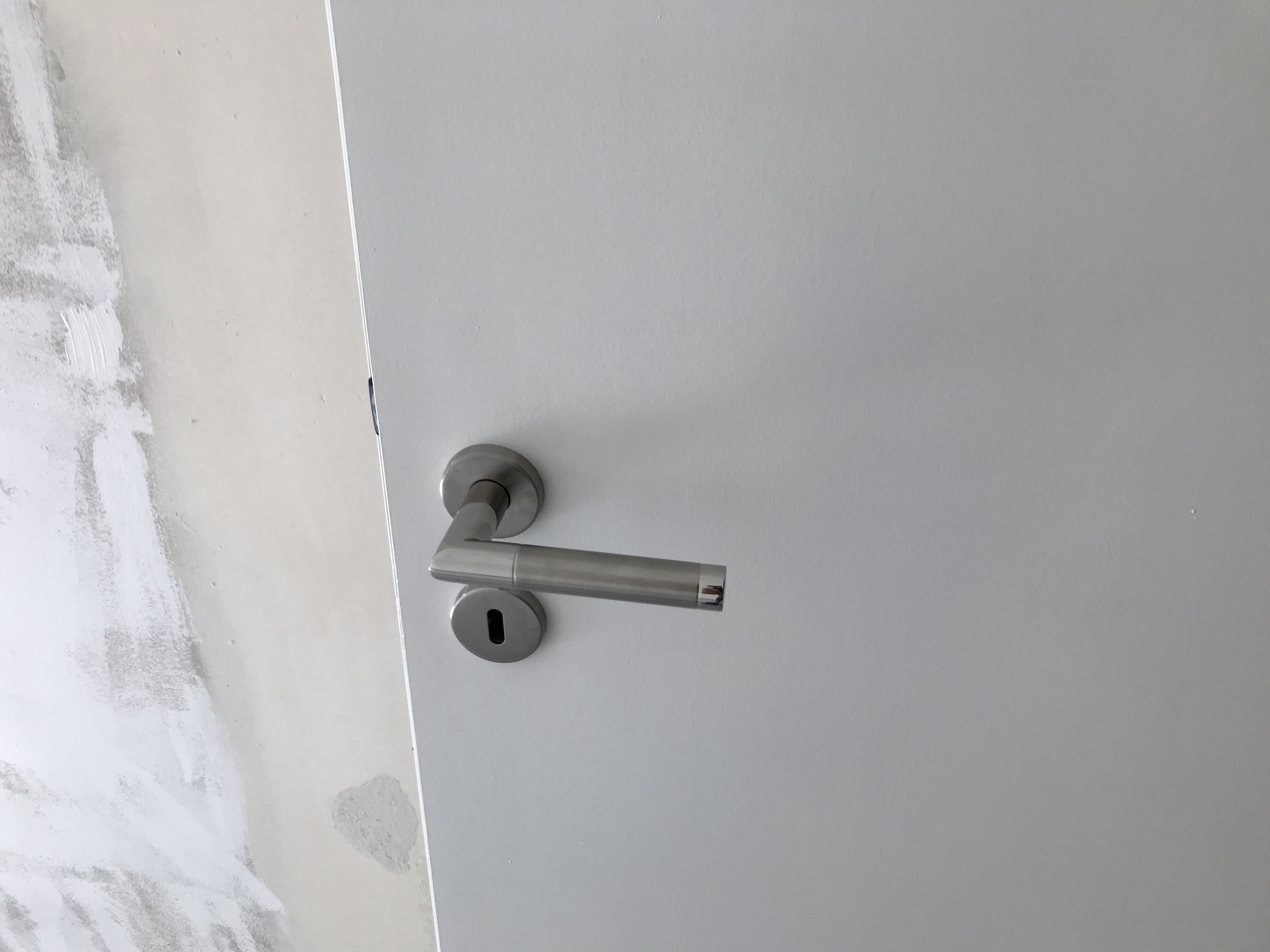

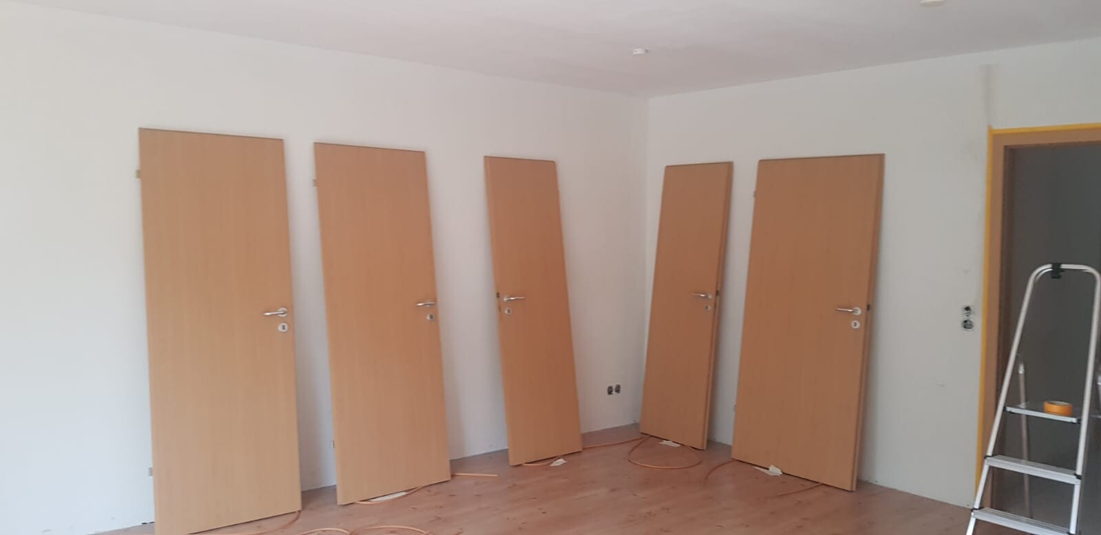

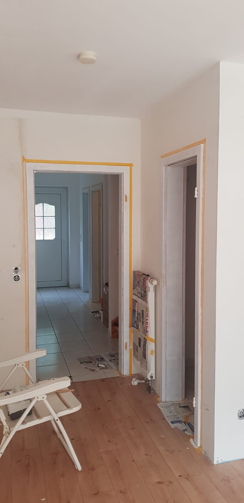

Die braunen Türzargen und Türen haben wir komplett weiß gestrichen.
Das Ergebnis ist super!
Kosten: Ca. 350 EUR für Grundierung, Farbe, Rollen, Schleifmaschine
Dazu noch 100 EUR für neue Dichtungen und 70 EUR für neue Drücker (insg. 10 Türen)
Kannst dir ja ausrechnen was wir da ggü. neuen Türen und Zargen gespart haben.
Und nachhaltig ist es auch noch, denn die alten Türen sind alle intakt, nur eben nicht mehr schön gewesen.
Wir haben den Wasserlack AquaNova Pro M von Adler verwendet.
Das gleiche blüht der noch intakten Markenküche (Nolte), die einfach nur eine hässliche Farbe hat. Die kriegt dazu noch eine neue Arbeitsplatte und Griffe - fertig.
Bei der Treppe werden wir auch so vorgehen.

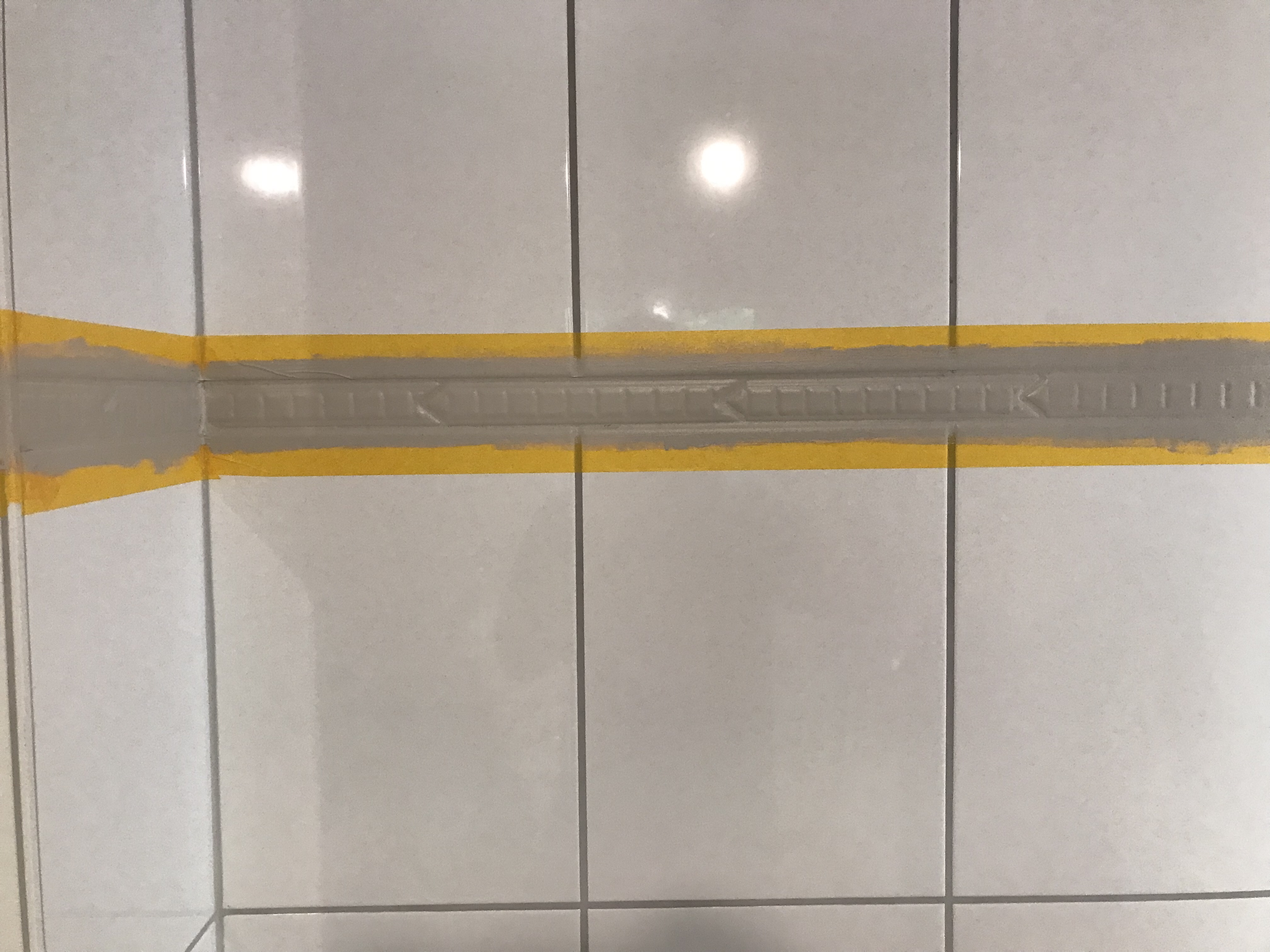

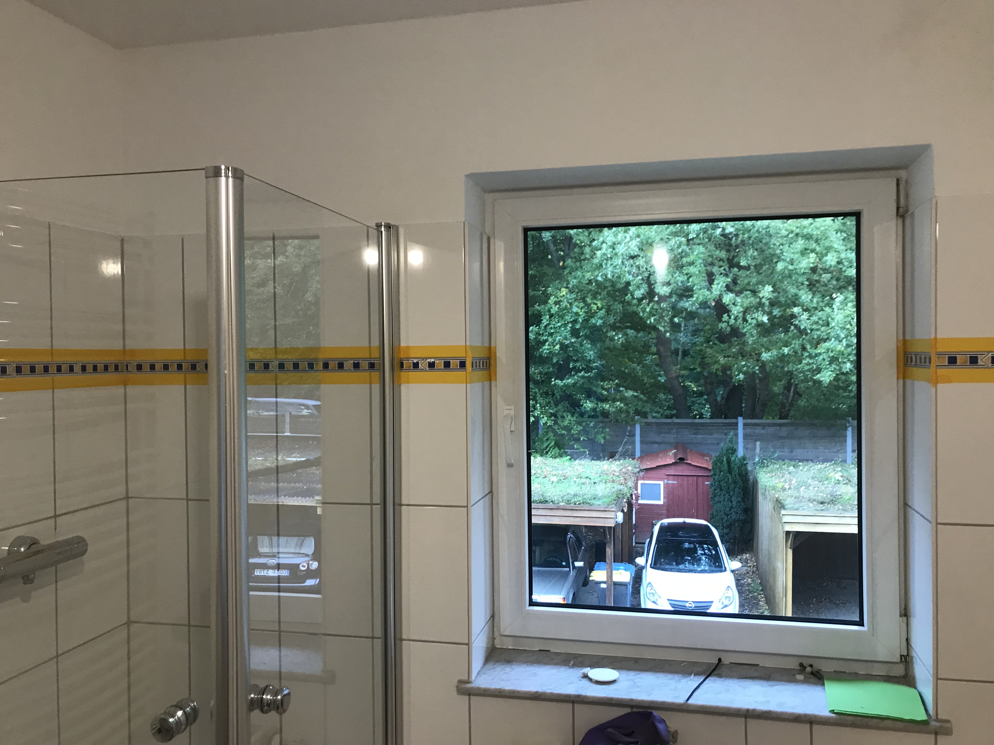

Unser Bad im OG ist noch soweit okay, nur gefielen uns die Bodenfliesen in Terracotta nicht. Was haben wir gemacht?
Mit Fliesenfarbe von Misspompadur gestrichen. Verarbeitung top und Ergebnis auch richtig gut.
Dazu gibt es noch ein neues waschbecken und ein paar schöne Accessoires und schon hat man ein fast neues Bad für nen schmalen Taler ;)

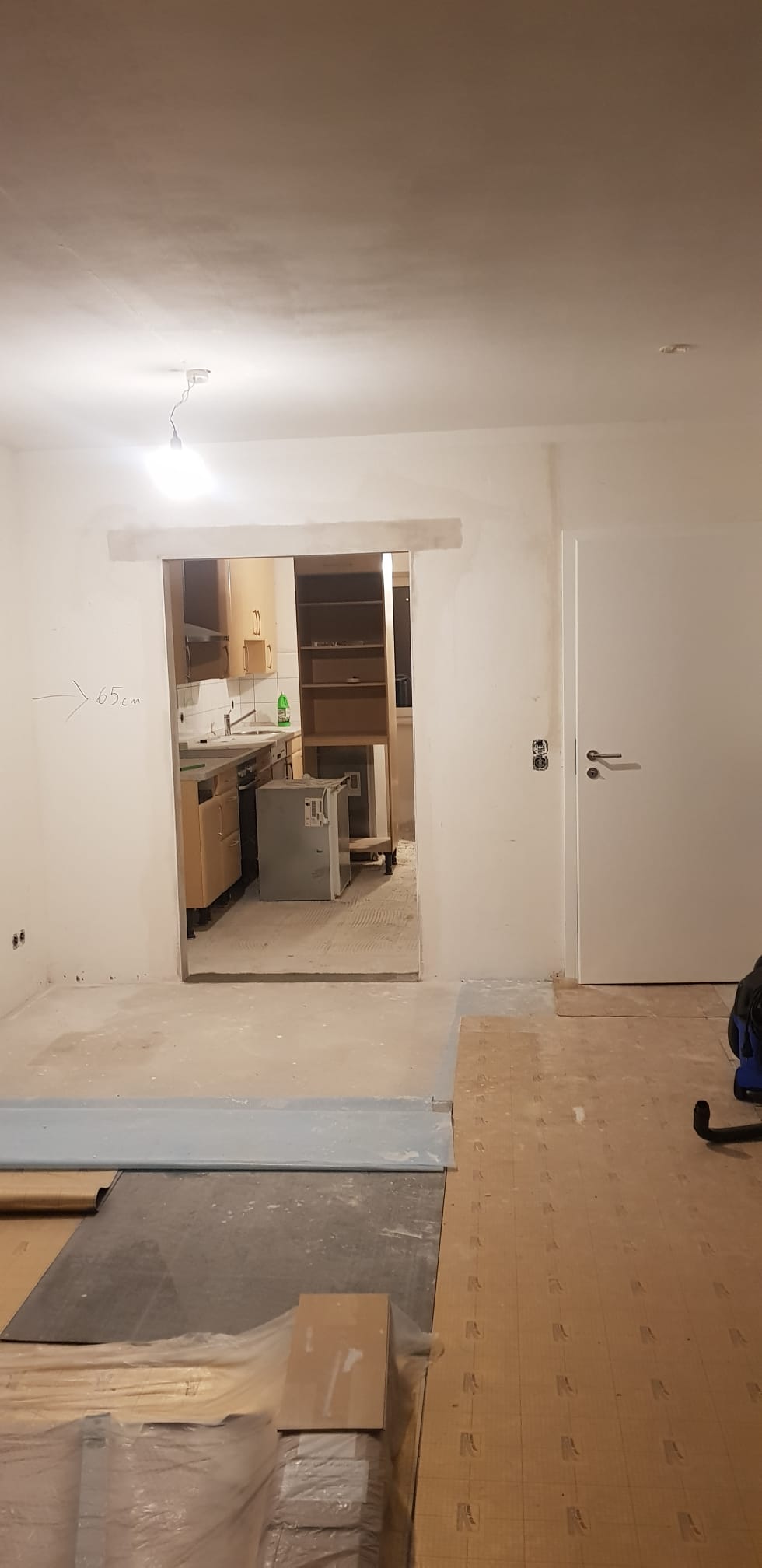

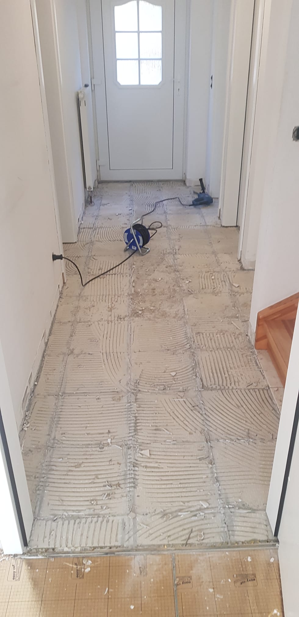

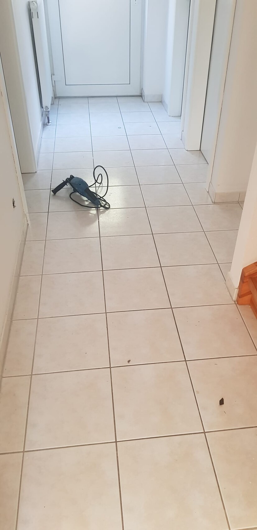

Die Fliesen im Flur unten und der Küche haben wir gerade rausgehauen.
Eine richtig übler Arbeit. Der Fliesenkleber war eins mit dem Estrich.
Aktuell sind wir dabei, den Estrich für den neuen Bodenbelag vorzubereiten, also rausgeplatzte Ecken auffüllen und Unebenheiten mit Nivelliermasse ausgleichen.
Also einfach ein wenig schlau machen, beim Material nicht sparen und loslegen :)

Mann auf einer Leiter streicht Türrahmen in einem Raum; gelbes Malerkrepp um den Rahmen.
Raum mit fünf Holztüren, an der Wand gelehnt; Leiter und Kabel liegen auf dem Boden.
Renovierter Innenflur mit gelbem Malerkrepp an Türrahmen, Klappstuhl vorn, Zeitung am Heizkörper.
Offene weiße Tür in Renovierungsraum; Blick nach außen auf pink gestrichene Wand durch Türrahmen.
Silberner Türgriff mit Rundrosette an grauer Tür; linke Wand sichtbar.
Badezimmer mit Glasdusche; Fenster zeigt Garten, Auto und rotes Gartenhaus draußen.
Fliesenwand mit gelbem Malerband entlang einer Fuge
Heller Flur mit Tür am Ende; auf dem Boden liegt eine blaue Bohrmaschine mit Kabel.
Flur unter Renovierung, freigelegter Boden mit Kleberesten und Rillen, Kabelrolle, Tür am Ende.
Renovierungsraum mit offener Küche hinter Tür; Boden bedeckt mit Baumaterialien.
