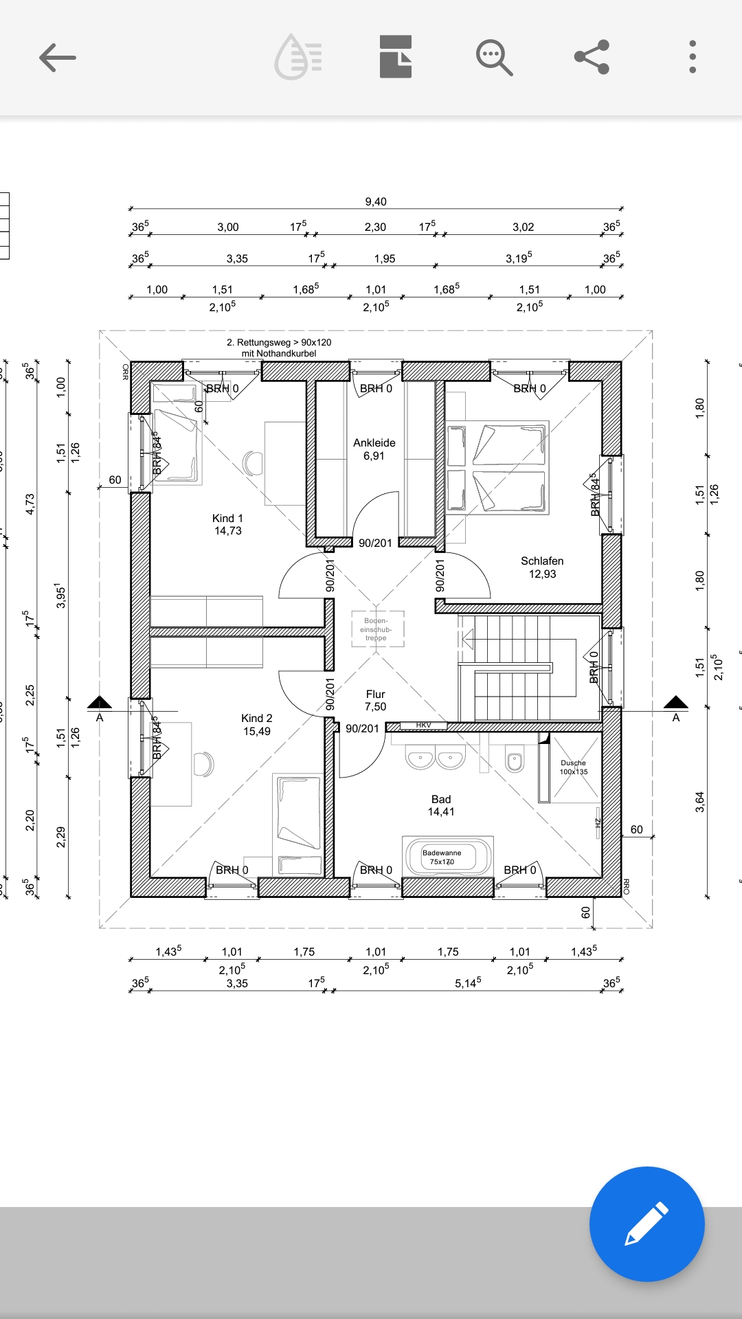

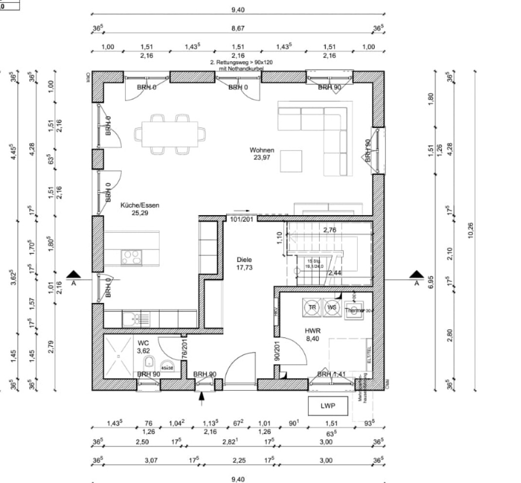

Liebes Forum,
ich bin auf der Suche nach konstruktiver und ehrlicher Kritik.
Was gefällt euch an unserem Grundriss was geht gar nicht und warum?
Meine "Rätselfelder":
-Fenster im Wohnzimmer/ Couchseitig
-Erfahrungen Schlafzimmer/Kinderzimmermaße
Die Fenster Anordnung in den Kinderzimmer wird nochmal angepasst als Ausgangslage dient hier Kind 2.
Die Fenster werden quasi einmal getauscht, sprich das BRHO gegenüber der Tür und das mit Brüstung an die kurze Seite, spiegelverkehrt dann in Kind 1.
Danke
Grundriss einer Wohnung: Küche/Essen, Wohnzimmer, Diele, HWR, WC, Treppe.
Grundriss eines Wohnhauses: Flur, Bad, Schlafzimmer, Ankleide, zwei Kinderzimmer, Treppenhaus.

Scheint weitestgehend zu funktionieren. 14,4 m² Bad sind allerdings bei dieser Hausgröße eine Ansage. War das so gewollt? Oder war der Platz "einfach über"? Und wo ist auf der Zeichnung Norden? (Frage, weil davon abhängig ggf. das Treppenhaus etwas dunkel wird.)

@K1300S
Das Bad ist eher so aus dem Grundriss enstanden, da wir weder auf eine große Dusche, noch eine große Wanne verzichten wollten
K1300S
K1300S
Und der Nordpfeil? Oder habe ich den übersehen?
Das Bad ist halt recht groß und bietet deswegen viel ungenutzte Fläche, die Ihr besser an anderer Stelle nutzen könntet. Wir haben bestimmt auch kein kleines Bad, liegen aber mit knapp 12 m² deutlich unter Eurem.
Chloe83
Mir gefällt der Grundriss grundsätzlich, jedoch vermisse ich Abstellfläche. Mir würde der Hauswirtschaftsraum allein nicht reichen. Ich nehme an, dass Haus hat keinen Keller. Jedenfalls habe ich davon nichts gelesen.
