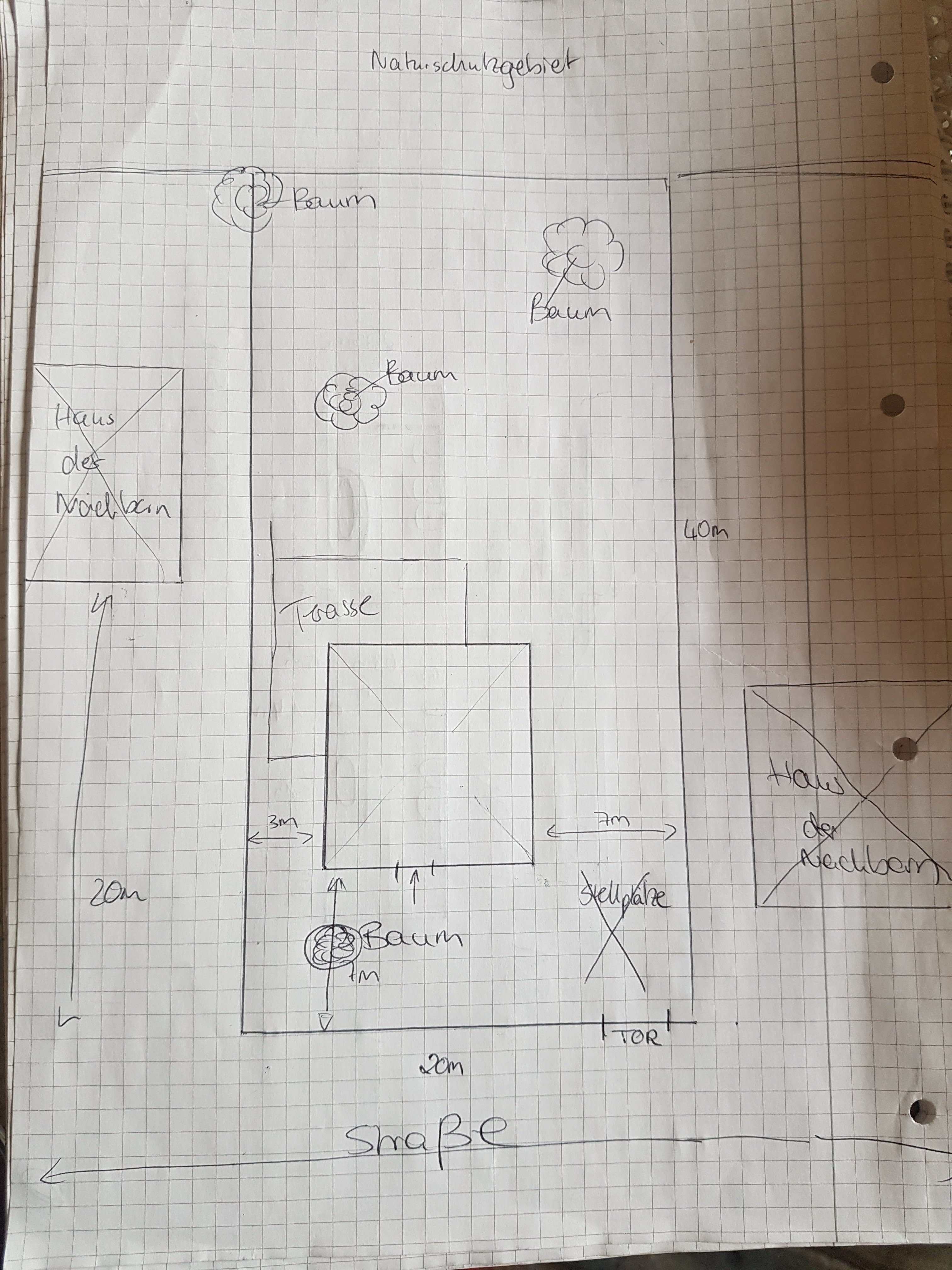

Der Grundriss hat gute Ansätze (weil wir einen ähnlichen haben :D), aber vorweg, alleine die Ausrichtung ist doch schon "verkehrt". Wohnen/Essen im Norden, aber Hauswirtschaftsraum und Gästesch...haus im Süden.:oops:

  • Wäre Wohnen/Essen im Süden (wo's hingehört) bräuchtest nicht so viele Fenster und hättest auch noch Stellfläche für, z.B. Kommode in Essen...

Die Hausausrichtung auf dem Grundstück sollte aber erstmal geklärt werden.

Ich habe mal eine kleine Skizze angefertigt, der original Lageplan liegt mir leider nicht vor.
Ich hoffe ihr kennt da etwas erkennen.
Leider tatsächlich mittendrin, da sich mein Eingangspost nicht bearbeiten lies.
SORRY!
Handgezeichnete Grundstücksskizze mit Haus, Bäumen, Terrasse, Tor, Straße und Maßangaben.
